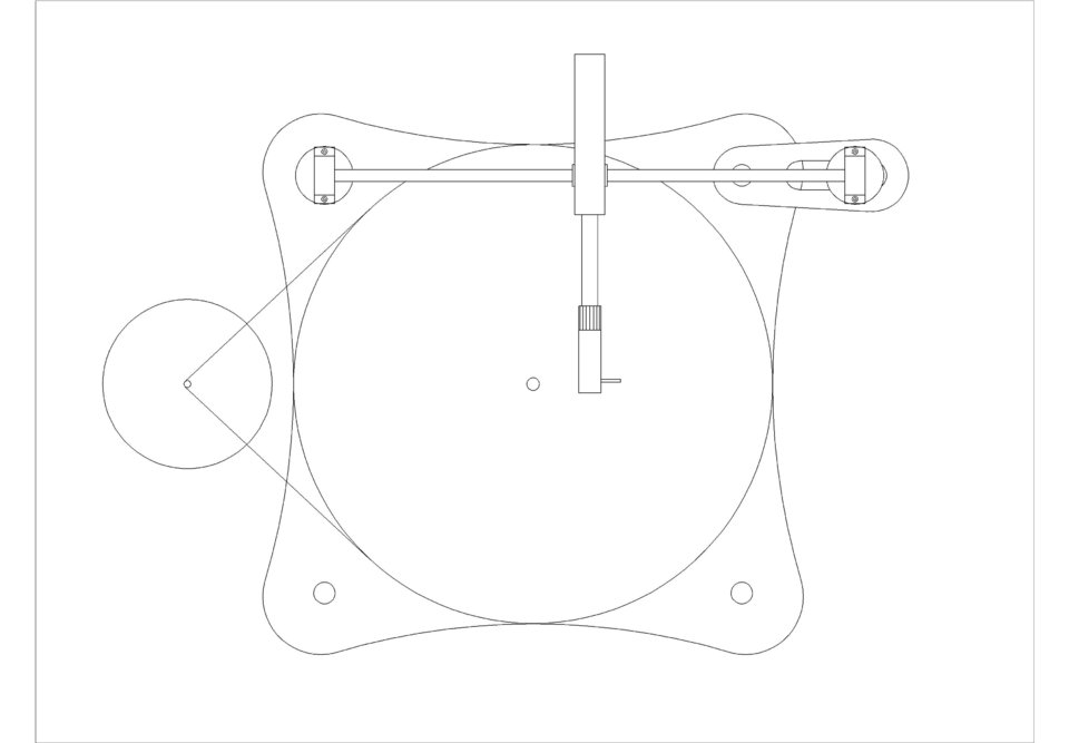

    Thú chơi cũng từ từ mới vui mà Bác. Cũng có vẽ vài thiết kế theo Bác đây.
    Do vẽ powerpoint tại chỗ làm việc nên hơi xấu. Cũng đang vẽ Cad để chuẩn bị cắt khung CNC cho tiện.
    Thiết kế với mâm mạ vàng, khung ngôi sao mạ sáng như Inox

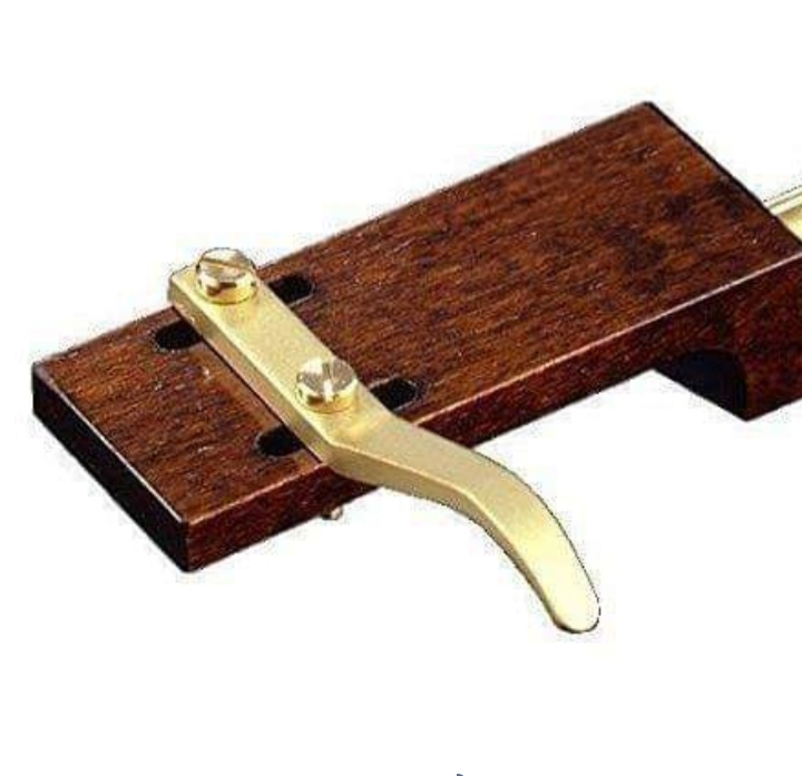

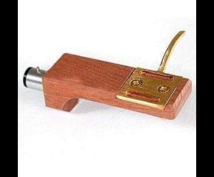

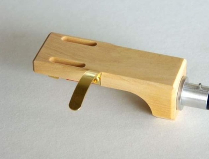

    Có mấy cái hình máng gỗ này bác @FieldCoil Adventure nghiên cứu xem, áp dụng cho DA sắp triển khai của bác. Có thể CNC bằng nhôm cũng được.

    Mấy loại này, em có thể mua miếng nhôm về gia công tay cũng được (hỗ trợ máy khoan kết hợp phay có sẵn ở nhà), dây nối thẳng đến kim. Nhưng trước mắt khi thực hiện dự án sẽ mua bộ cần, máng, kim có sẵn để thực nghiệm.

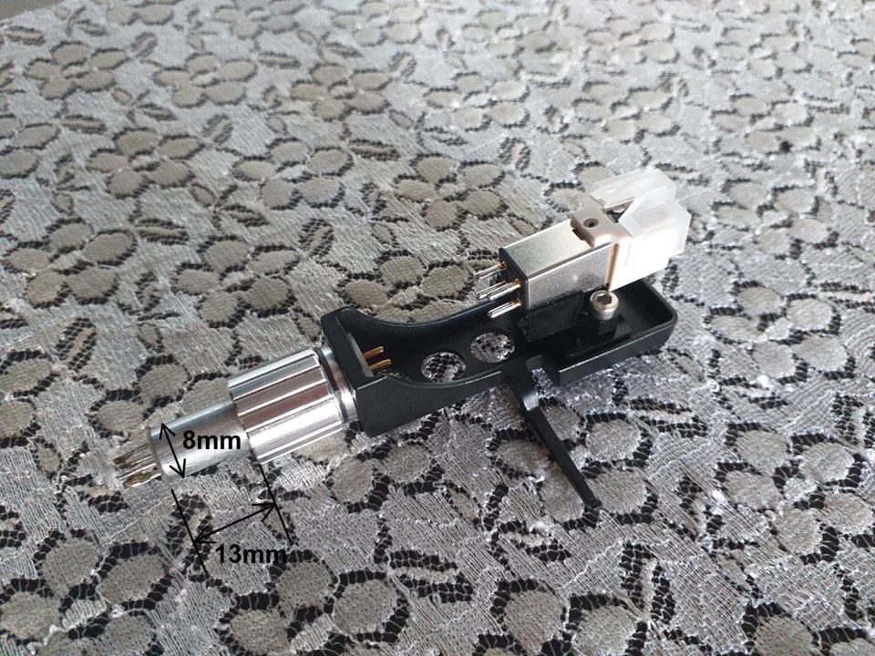

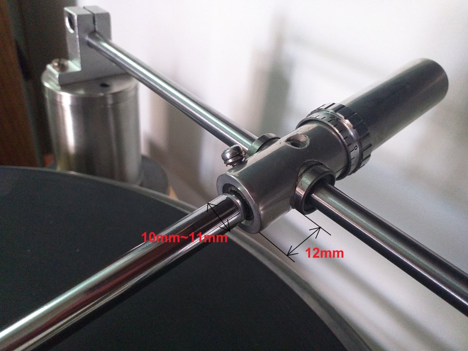

    Trưa nay em lấy thước đo cụ thể đây bác (Hình).
    - Tổng chiều dài ống cần: 13mm+50mm+12mm = 75mm (7,5cm)
    - Đường kính ống cần: Đầu phía máng ĐK trong 8mm. Đầu con trượt ĐK ngoài 10mm~11mm (10mm thì phải lót thêm miếng đệm, 11mm vừa chuẩn OK)
    20191117_093449.jpg 20191118_125402.jpg Sau khi hoàn thiện

    Nếu bác đặt trục cần thế này thì cái ống cần 9” sẽ thoải mái đủ (em đã inbox cho bác), nhưng như nếu đặt thế này thì khi sử dụng sẽ khó lấy đĩa ra và đặt đĩa vào đấy bác.

    Không khó lấy đâu bác. Như hình thì đường tròn đó là mâm với đường kính là 330mm, còn đĩa chỉ 300mm, việc lấy và đặt đĩa vào vẫn dễ dàng.

    Nếu đungs thế thì cần 9” thoải mái rồi bác.

    Em gửi lại hình cho bác

    Hôm nay ra chợ, tìm được 2 loại ống nhôm :
    + Đường kính ngoài tuần tự 10.7mm, 12.1mm
    + Đường kính trong 8.1mm
    Để thứ bảy này nhờ anh bạn gia công tiện hạ đường kính ngoài của ống D=12mm một đoạn 20mm xuống còn đường kính D=11mm. Rồi gới Bác Ngọ.
