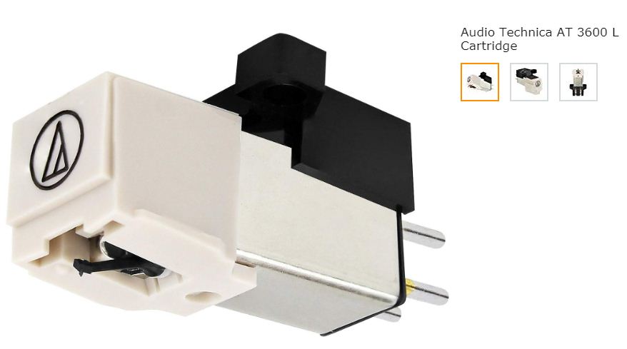

    - Chưa có cân kim: không phải tất cả các bác dùng mâm than đều dùng cân kim. Bác có thể điều chỉnh lực tăng dần và quan sát, cảm nhận khi nghe, ban đầu dùng kim phổ thông.

    Khi đặt lực quá mức thì thân cartridge sẽ chạm vào bề mặt đĩa và rất khó để hỏng được kim chỉ do tăng lực tỳ.

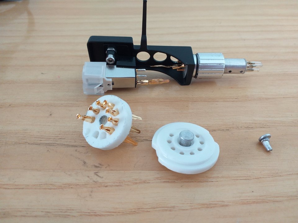

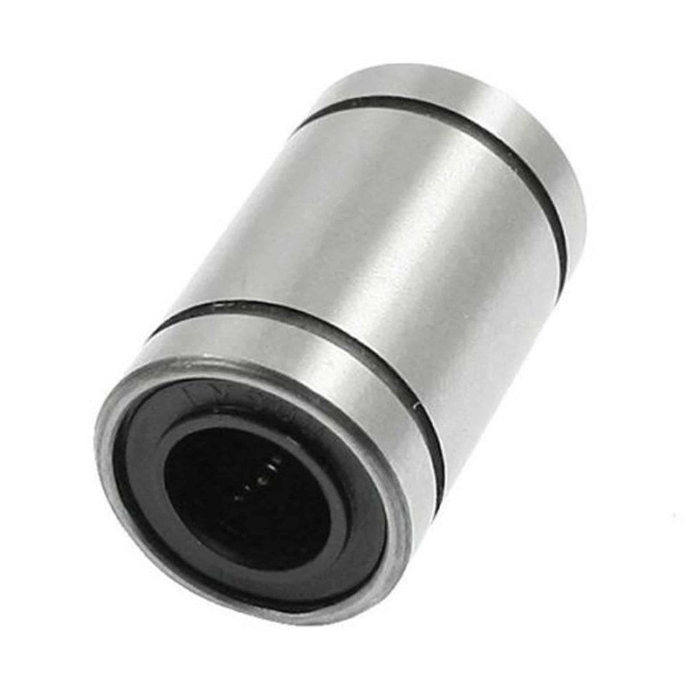

    @nguahoangphonui : chặng đường phía trước còn rất dài, theo em thì trước mắt bác tập trung cho phần cơ khí trước, đặc biệt là tonearm di chuyển có ngon không, tracking mà ổn thì các khác khá đơn giản, có thể bác cũng chưa cần phải mua phono box làm gì, mượng đâu đó về thử đã. Dây rợ....cứ tạm thế này đã.
    Hệ thống của bác hơi đặc biệt bởi diy cần linear, đây là nút thắt của cả hệ thống, không thấy bác nói gì về bạc chạy tonaerm, em hơi lo lo chỗ này

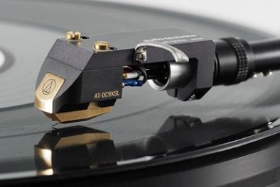

    Đính hột xoàn là đỉnh luôn Bác.

    Em định sẽ luồn 1 chỉ hổng biết có thăng bằng hông :D

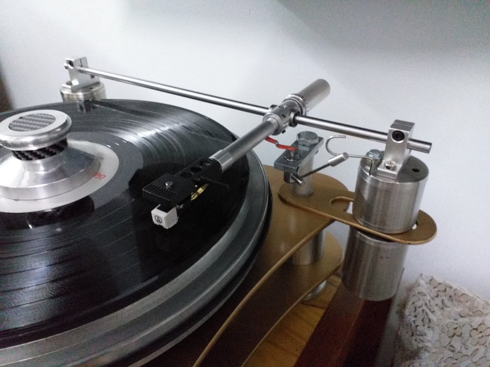

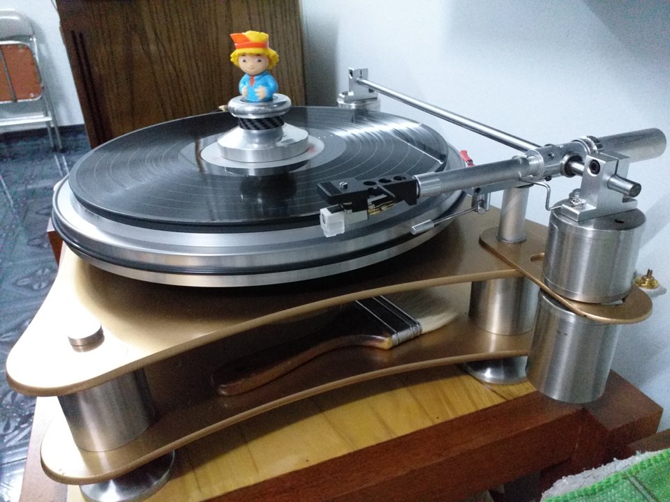

    Giờ còn phần đấu dây kim máng, đấu dây trong cần, xong nghỉ giải lao giữa hiệp.

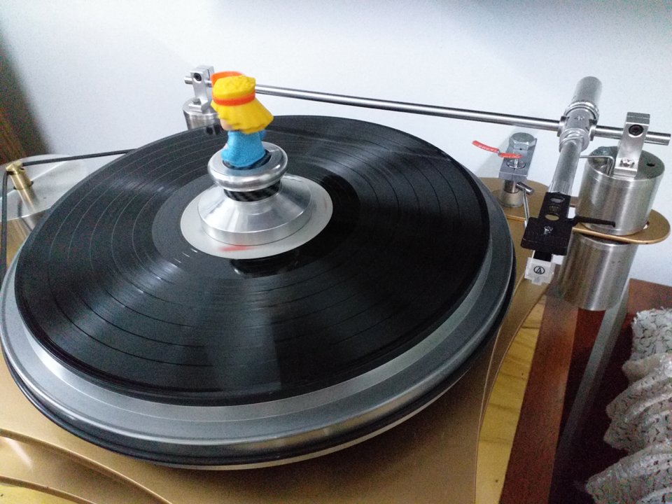

    Phải tiến hành kiếm phono box cho em nó cất bài ca Jingle Bells :p
    Em post vài hình cho xôm chợ, các bác phán dùm em nhé.

    Đẹp kinh người!

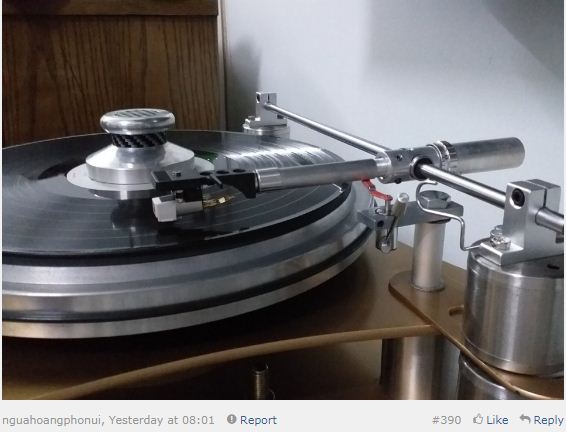

    Có chút thắc mắc nhỏ, cái armlift của bác như thế thì có nâng hạ lúc tonearm chạy đến cuối đĩa không?

    Đây là cái armlift của cần trước em tháo bỏ, nó chỉ nâng hạ tonearm ở khúc đầu thôi. Thời gian đầu loay hoay không biết ráp vào mâm như thế nào. Cuối cùng cũng nghĩ ra cách như bác thấy.

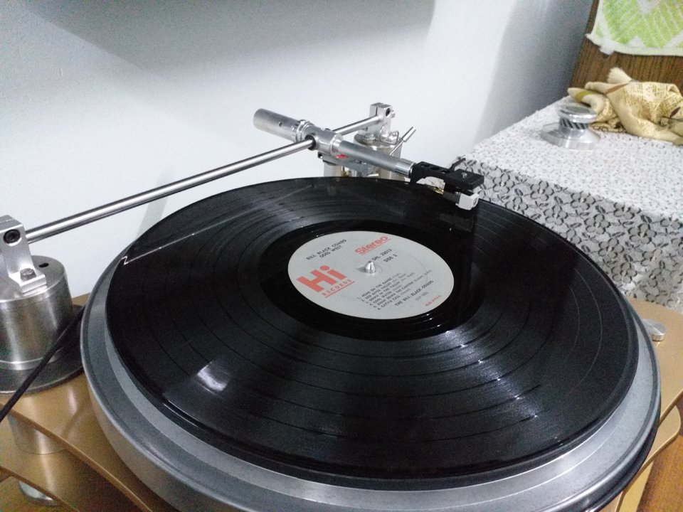

    Đặt mục tiêu là tới ngày đó, vẫn còn chưa biết nó hát thế nào.
    Phát tiếng thì sẽ phát thôi, quan trọng là nó phát thế nào tròn hay méo, lớn hay bé, ù hay không....
    Hôm tối em cho thử kim chạm đĩa quay rồi, nó có phát tin hiệu rất nhỏ, nghe lạo xạo. Hôm nay em sẽ hàn dây trước chờ hộp phono rivew.

    Bạc chạy tonaerm là con trượt dùng bi hình như không chạy bằng bạc.
  18. music-lover
    music-lover Advanced Member
    29/3/12
    1.056
    166
    Chạy kiểu bi thì ma sát sẽ nhỏ hơn bạc.

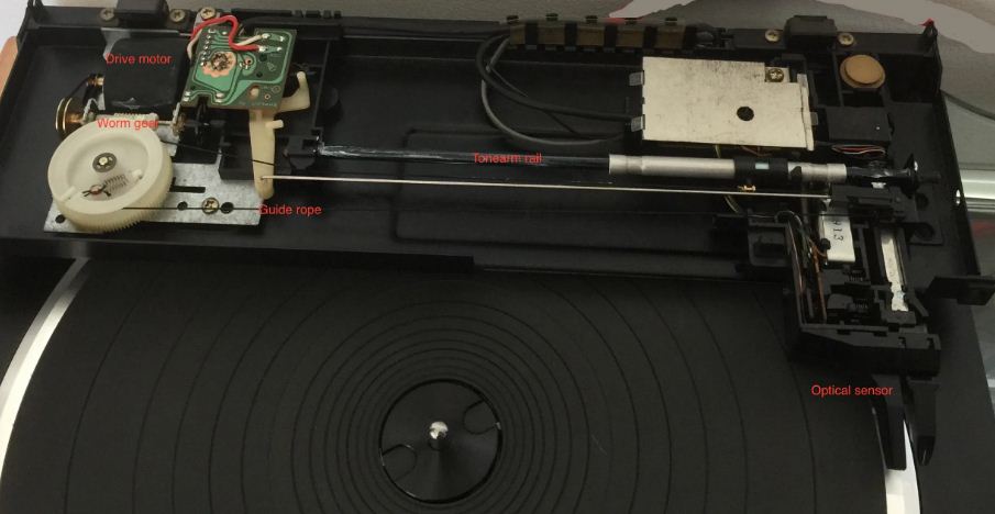

    Hãng Technics có một vài mẫu dùng cần loại này, nhưng có riêng một động cơ dùng điều khiển chuyển động của cần.

    Đối với người chơi loại DYI chắc không thể thực hiện được cần như thế này. Nó đòi hỏi ngoài thiết kế về điện điều khiển mô tơ còn phải thiết kế gia công cực kỳ chính xác cho nhiều loại truyền động kèm theo.
    Vậy tiếp theo giải pháp cho cần Linear DYI hoạt động tốt (khả thi) là gì ?

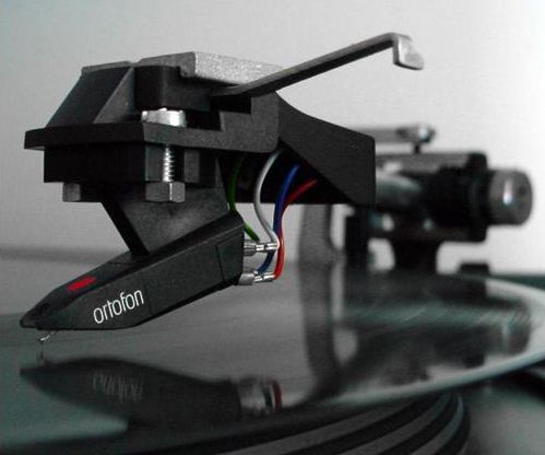

    Dây tín hiệu đi ống cần mong manh thật, ruột nó nhỏ xíu, em chấm hàn rồi mà khi hàn vào đầu máng dây luồn trong ống còn giữ được chứ khi hàn vào cọc RCA vì lộ thiên nên dễ đứt quá, có cách nào chống đỡ việc này không các bác.

    Khi hàn vào cọc RCA, Bác nên luồn thêm đoạn ống gen co nhiệt để bọc đầu hàn vào cọc tín hiệu của RCA cho mối nối chắc thêm

    Trong lúc chờ hoàn thiện phần điện, bác @nguahoangphonui thử chỉ kiểm tra hoạt động của phần cơ xem kết quả như thế nào: chỉnh lực tỳ khoảng 1 đến 2 gam, cho mâm hoạt động và quan sát chuyển động của cần; chú ý xem đáp ứng của cần khi chuyển giữa các bài.
