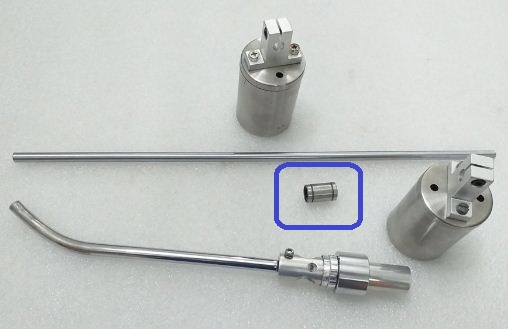

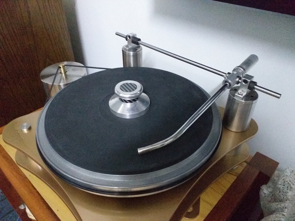

    Phần cơ không ổn rồi các bác, phải nói là failure. Em đã cho kiểm tra hoạt động của cần, đĩa vẫn quay đều nhưng cần không di chuyển, em nghĩ tâm điểm nằm ở con trượt bi, phải chăng con trượt này không phù hợp, có lẽ lực ma sát quá lớn.

    Cũng có thể một phần lực ma sát ổ trượt lớn, và có thể tình trạng cũng tương tự khi Bác thay con trượt bi như mô tả tại post #392 thì cần cũng sẽ đứng yên (theo suy đoán cá nhân). Bác thử giải quyết tạm thời như cách sau để xác định nguyên nhân.
    Bác dùng giấy hơi dày tí (loại tạp chí thời trang,..., hay đại loại như thế), cắt khoảng chục miếng lót dưới đế đỡ trục cần (dưới đế bên phải của hình chụp), lót từ từ từng một vài tờ để thử. Điều này nhằm tạo độ nghiêng của trục lắp cần, vừa giảm ma sát phát sinh, cũng như hỗ trợ thêm lực đẩy hướng tâm của kim khi đĩa quay. Bác cứ thử rồi tính tiếp.

    QUOTE="nguahoangphonui, post: 2408324, member: 77033"]Help. Help.
    Các bác hiến kế giúp em.[/QUOTE]
    [QUOTE="nguyenha7940, post: 2389957, member: View attachment 572957
    Và để cho cơ cấu này nó hoạt động trôi chảy thôi chưa nói đến là hoàn hảo thì người làm nó phải có trình độ tay nghê cơ khí chính xác rất rất cao... Cùng những đồ nghề hỗ trợ đặc biệt.....
    Đôi điều góp ý...[/QUOTE]

    Nếu lót giấy để căn chỉnh độ dốc cho thanh trượt thì bác ngựa phải tìm cái máy giặt nào có cái nivo giọt nước để chỉnh cân bằng gắn thêm vào

    Với cần dạng Pivot, lực tác dụng ngang lên stylus chỉ cỡ 0.02 gram là cần đã dịch chuyển ngang. Với cơ cấu trượt như của bác @nguahoangphonui thì khả năng đúng là lực ma sát chắc phải lớn hơn ít nhất vài chục lần giá trị 0.02 gram.

    Nếu chỉ là lực masat thì làm cái tạ kéo ngược với lực ma sat là đc vấn đề ơ đây là cái bi nếu zo nhiều > khi di chuyển bị kéo lệch trục thì phải giải quyết hết Zo.

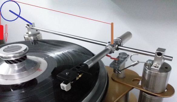

    Giờ này Bác Ngọ ấy, chắc đang bận với việc thiết kế và thi công ròng rọc kéo

    Hôm nay dành chút thời gian thử theo cách của các bác mà cái cần vẫn hổng nhúc nhíc :D
    Em cố nâng bên phải thêm khoảng 4mm, việc nâng này phải tháo gối bên trái nếu vẫn để nguyên mâm sẽ lệch ngay. Kết quả vẫn vậy.
    Ngâm cứu treo tạ nhưng vẫn chưa tìm được cách treo tạ chỗ nào.
    Nản :(
    Ps: Có nên tra ít dầu máy cho trượt hoạt động tốt hơn không. Em sợ tra vào lực ma sát càng lớn.

    Bác @nguahoangphonui có thể thử thêm một hai cách giảm ma sát kiểu như:
    - dùng dầu nhẹ như dầu máy may hoặc dầu PR7;
    - thay bi hoặc bạc trượt thép bằng bạc trượt teflon.

    Tốt nhất, Bác @nguahoangphonui dùng thử ổ bi trước để giảm ma sát , nhưng chắc phải vẫn nghiêng trục đỡ cần cho cần dịch chuyển.
    Nếu thực nghiệm khả thi, Bác làm bộ ròng rọc để kéo cần nhằm giải quyết về kỹ thuật cũng như mỹ thuật.

    Có thể bác ấy dùng gia trọng để khử lực ma sát với cơ cấu kiểu như hình

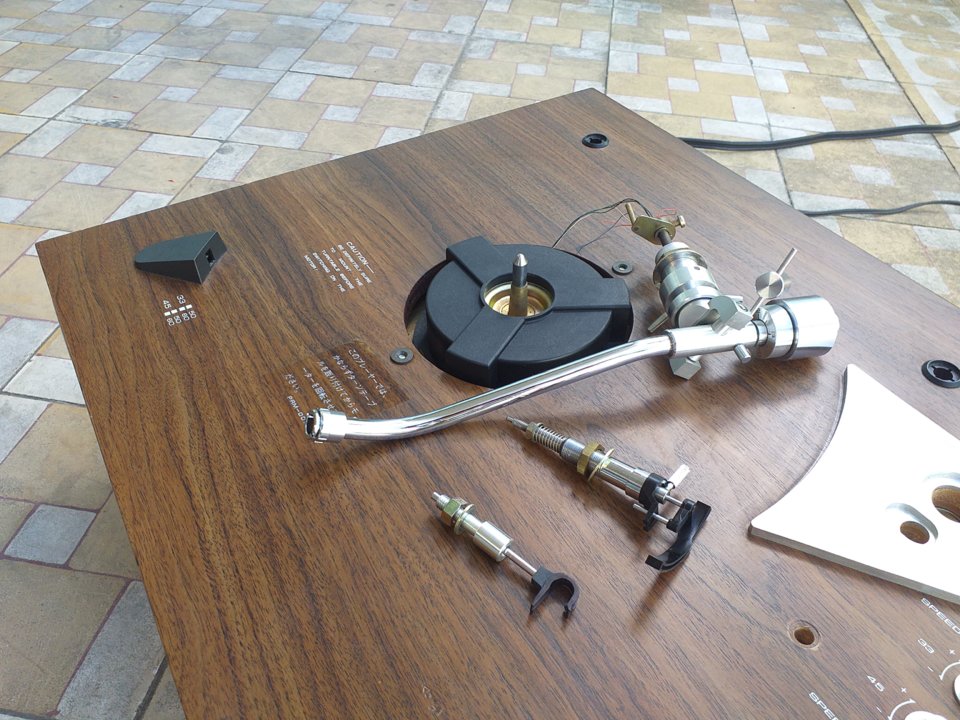

    Lâu quá em trở lại đây, chẳng có gì mới. Số là cần linear tracking không thực hiện được. Em có tham khảo một cụ chuyên diy turntable và tonearm phải nói là chuyên nghiệp thì quả thật cần linear rất khó làm. Cụ ấy nói thế thì em còn làm được gì.

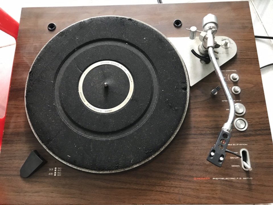

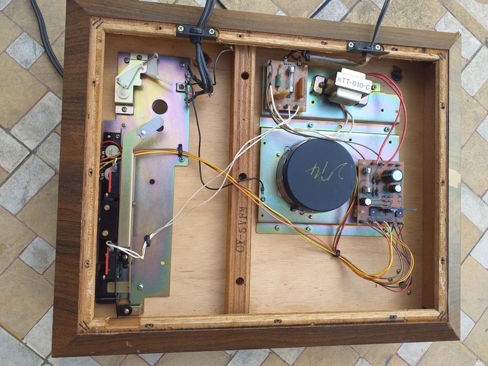

    Lang thang 1 thời gian thì nhặt được cục pioneer pl1250 trông nhem nhuốc, mất nắp, bật nguồn không hoạt động, đèn soi không sáng. Suy nghĩ 1 là gỡ cái cần, 2 là thay mâm dùng mô tơ kéo. Đem về thì mới thấy nội thất như mới, chưa đụng chạm gì. Ngoại thất trông lem nhem tay cần nhếch nhác vậy mà sau khi tháo ra vệ sinh như mới, tay cần hoạt động trơn tru.
    Giờ phá ra cũng phí, tiện đây em muốn sửa chữa phục hồi cho nó hoạt động, mô tơ quay. Do ở xa phố nên không có chỗ nào sửa được đành nhờ các bác bắt bệnh từ xa. Tết lại sắp cận kề rồi, bác nào giúp được em không ah. Bắt đầu sửa chữa từ đâu?

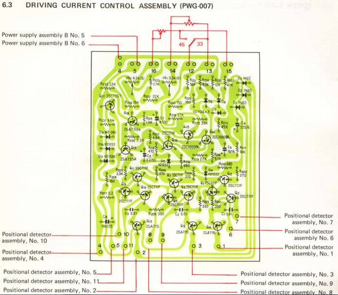

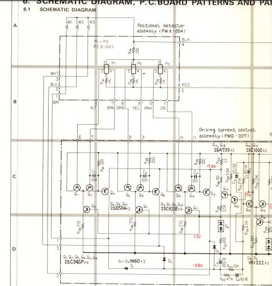

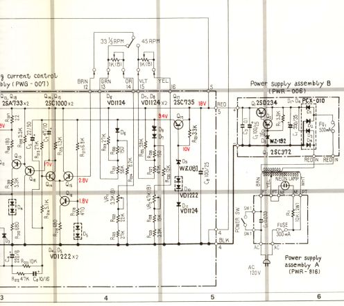

    Giờ em quay lại với cái mâm đồng nát, kiểm tra tổng thể thì không phát hiện chỗ nào cháy chập, các mối hàn vẫn ngon lành, dây dợ vẫn còn nguyên, em dùng đồng hồ kiểm tra tụ, trở, cầu chì vẫn còn sống nhăn, cục nguồn cũng ok, chẳng biết nó chết ở ngõ nào. Em có thủ sẵn sơ đồ mạch nó đây.
    20170823_114227.jpg Bác là chuyên gia ngó dùm em chút.

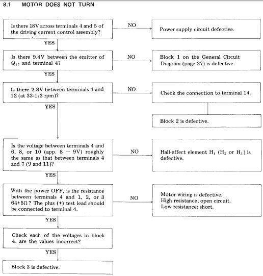

    Làm thợ sửa máy có được sơ đồ máy coi như đi được gần nửa quãng đường rồi...
    Giờ chỉ còn lần mò nữa là xong thôi...
    Bạn xem cái đường dây tím đó nó có nguồn 18V chưa...
    Nếu chưa có thì lần ngược lên tìm nguyên nhân sao không có...
    Xem điện áp trên hai đầu tụ C1 có chưa ...
    Cứ logic về điện mà tìm thôi bạn.... Có những cái máy nói thật với bạn lần đầu tiên mình được sờ khi sửa nó còn không biết làm sao tháo được nó ra... Xong tháo ra rồi tìm sơ đồ không hề có vì hãng nó giấu..... Bạn biết mình sửa bằng cách nào không. Tra tên vài con linh kiện máy có xong suy mạch logic của con linh kiện ra để hiểu nguyên lý từ đó lần mò chỗ sai để sửa thôi...

  24. nguahoangphonui

    Mâm Pioneer em đã bắt được bệnh, máy hoạt động ngon lành rồi. Trước định gỡ cái cần gắn vào mâm diy, nay chạy rồi thì để nghe thôi.

    Mạch em post lên trong lúc đi tìm lời giải cho PL-1250, thấy rồi dow về đối chiếu với mạch thực tế tương đối chính xác.
    Giờ so với mạch PL-510A bác gửi thấy y khuôn.
