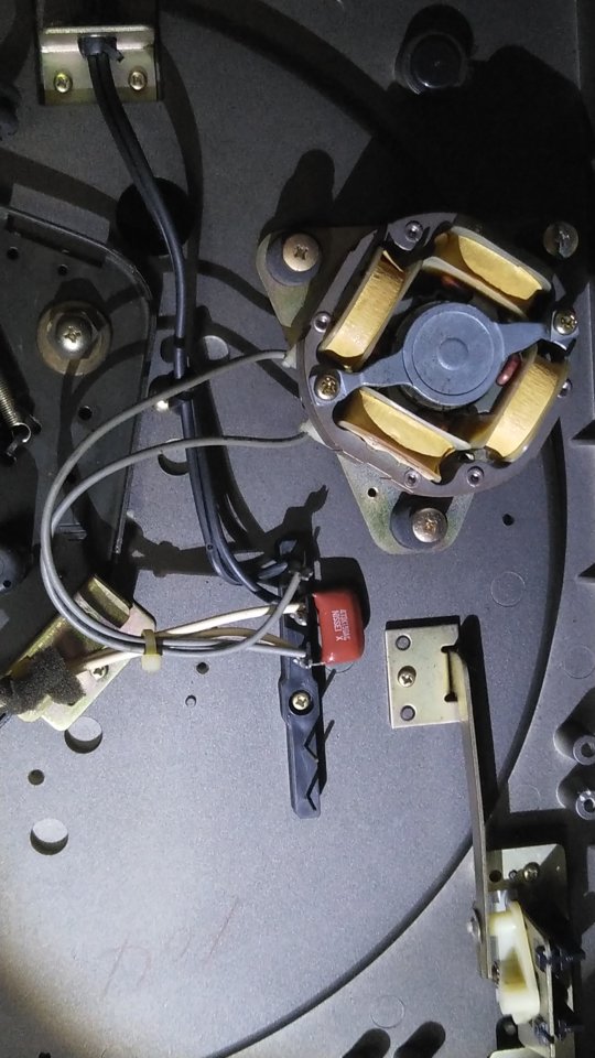

    Chào các bạn!
    Lọ mọ một hồi thì phát hiện ra cái tốc độ mâm quay thay vì 33+1/3 thì đo được 34,6 vòng/phút; thay vì 45 thì đo được 46,1 vòng/phút !!!
    Ngặt nỗi cái mâm này không có núm vi chỉnh tốc độ nên đành phải tháo đáy mâm ra tìm .. Kết quả là không có gì ngoài cái điện trở 473K150AC mắc nối tiếp với motor chỉ ghi 100VAC 50/60Hz. Hic!
    Các bạn giúp mình:
    - Gắn thêm cái biến trở loại nào để phụ thêm cho cái điên trở 473k có sẵn;
    - Hoặc tiện mới (mài) đầu puly gắn trên motor để giảm tỷ số truyền động vào mâm;
    - Hoặc giới thiệu một bộ nguồn rời có thể điều chỉnh và cố định được tốc độ động cơ; chỉ giúp nơi nào sửa giúp cái này ở tp HCM;
    - Sự dụng cái dimmer dùng cho quạt trần, đèn ... có khả thi khi chỉ cần giảm khoảng 3% tốc độ quay của motor?
    Tks!
    P/s: Mà sao người Nhật lại có cái thiết kế đơn sơ thế nhỉ ??? !!!

    Vậy cái này bạn hỏi ở 2 nơi cơ à...
    Bạn có muốn giải quyết việc này của bạn đơn giàn và hiệu quà không bạn... Chắc chỉ tốn vài chục ngàn....
    Mình mách nước cho bạn nhé... Bạn có thể tham khảo mấy cái đầu cối loại 3 motor ... Tham khảo phần motor tua băng thôi bạn nhé...
    Còn nếu chưa có điều kiện thì có thể mình sẽ giúp bạn tiếp...

    Thay motor DC và lắp mạch ổn tốc đi bác

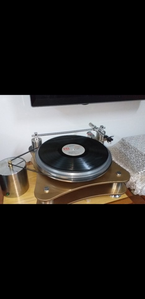

    Những ngày cuối năm 2019, vẫn còn đó dang dở Turntable Diy, cứ tạm cái kết đã đi 1/2 chặng đường.
    Chân thành cảm ơn tất cả các bác đã giúp đỡ trong thời gian qua, niềm vui chưa trọn vẹn nhưng cũng rất mãn nguyện và hài lòng. Một sự trải nghiệm thú vị. Cảm ơn diễn đàn.
    Bằng con Pioneer "mất nết" gửi đến các bác 1 lời ca vui ngày nghỉ cuối cùng của năm trên hệ thống con nhà nghèo...
    Tks for all.
