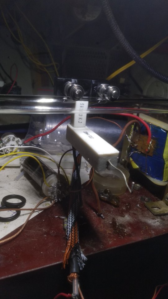

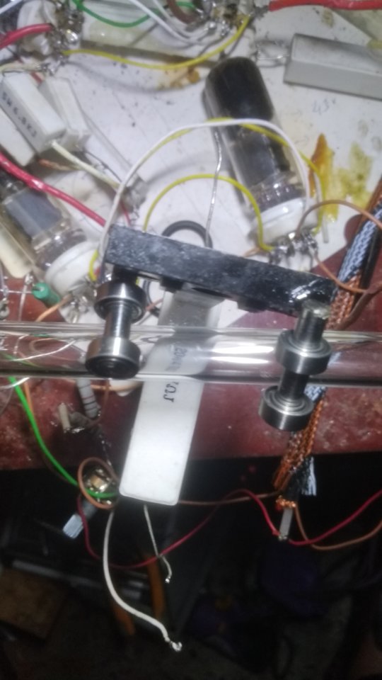

    Nay em mới nháp thử chạy 4 ổ bi. Đẩy nhẹ vào 'kim' của điện trở bi chạy khá nhẹ.
    Cảm thấy độ sượng của bi trên mặt thủy tinh. Cái này phải đệm 1 lớp cao su để giảm chấn đến đầu kim.
    Độ gật gù còn tệ hơn vì 4 vòng bi trược ngang trên ống. Muốn nhuyễn phải thêm ổ bi gật gù.
    Từ từ em tính tiếp. :D

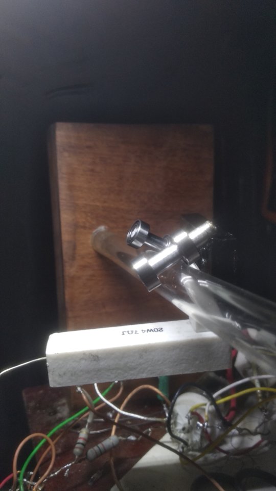

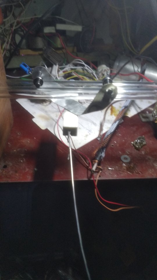

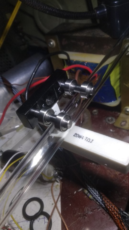

    Hôm nay chơi kiểu này. Gật gù nhẹ. Bi trược chỉ 2 bạc đỉnh. 2 bạc ngang chống trượt.
    Chiều trượt dọc 1 chiều nên tùy chỉnh sét úp ổ bi.

    Em nghĩ, chỉ cần duy nhất 1 ổ bi là có thể làm được như kiểu của bác.

    1 cái sao làm được bác. Vừa lên xuống, vừa trược ngang mà lại chống quay ngang.
    Bác có thể cho em cái ví dụ với.
    Bên audiodiy có làm 2 ống thủy tinh thì còn 2 bạc đạn. Nhưng gật gù lên xuống bạc nó vẫn trượt ngang.
    Cái đĩa than kg phải lúc nào nó cũng phẳng hoặc là rảnh nó đồng tâm tuyệt đối.

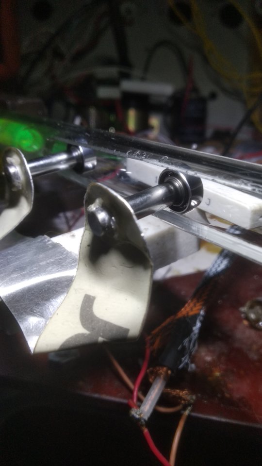

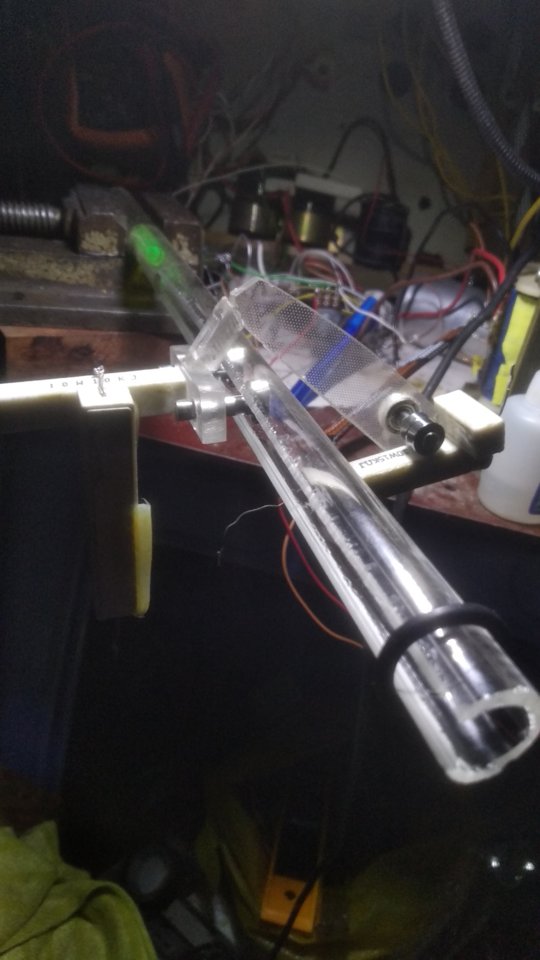

    Phiên bản 2 ống thủy tinh và 2 bạc đạn. Sau khi roda bạc đạn với đánh bóng cạnh.
    Cực kì nhẹ và uyển chuyển.
    Kg còn cảm cảm giác sượng của ổ bi tteen ống thủy tinh.
    Nhẹ như nước vậy.

    Update tiến độ. Cắt ống thủy tinh và thả vòng bi vào trong.
