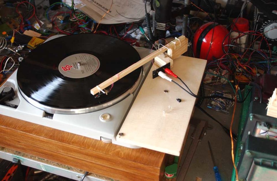

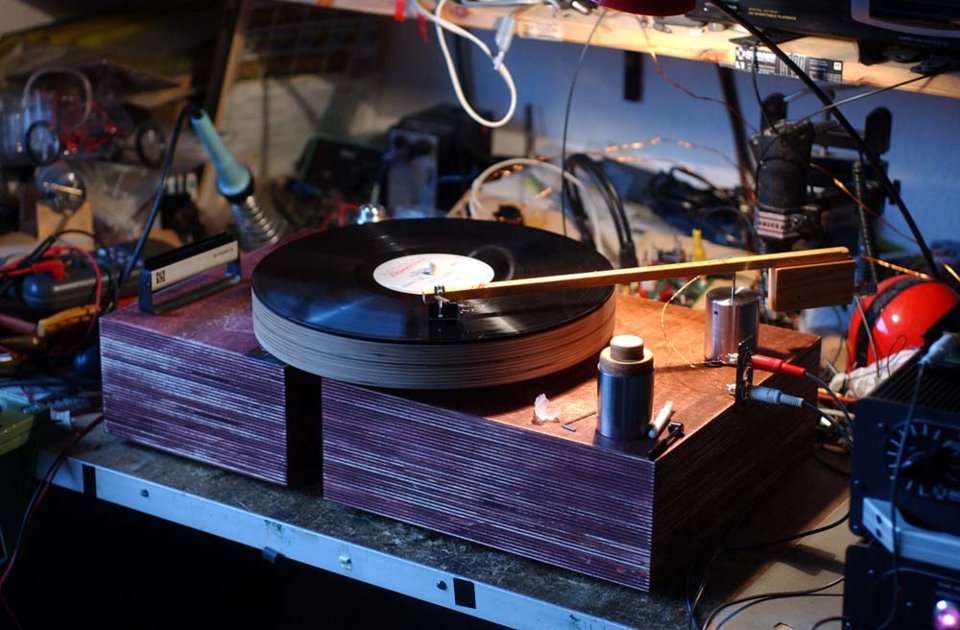

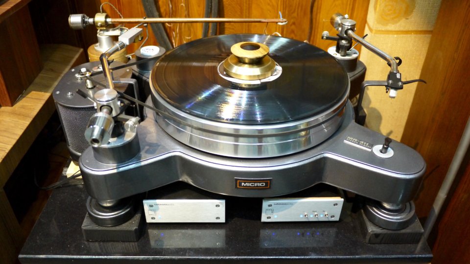

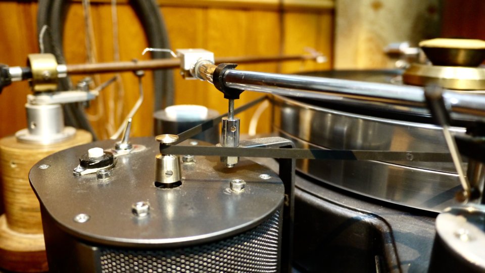

    Bác chủ đã làm xong phần đế - đó là phần khó nhất khi DIY mâm than. Riêng về tonearm thì dễ hơn nhiều, ví dụ như mẫu phức tạp nhất kiểu hình dưới cũng chỉ mất một hai hôm là làm xong.
    http://www.altmann.haan.de/turntable/
    http://www.altmann.haan.de/tonearm/
    Tks for All.

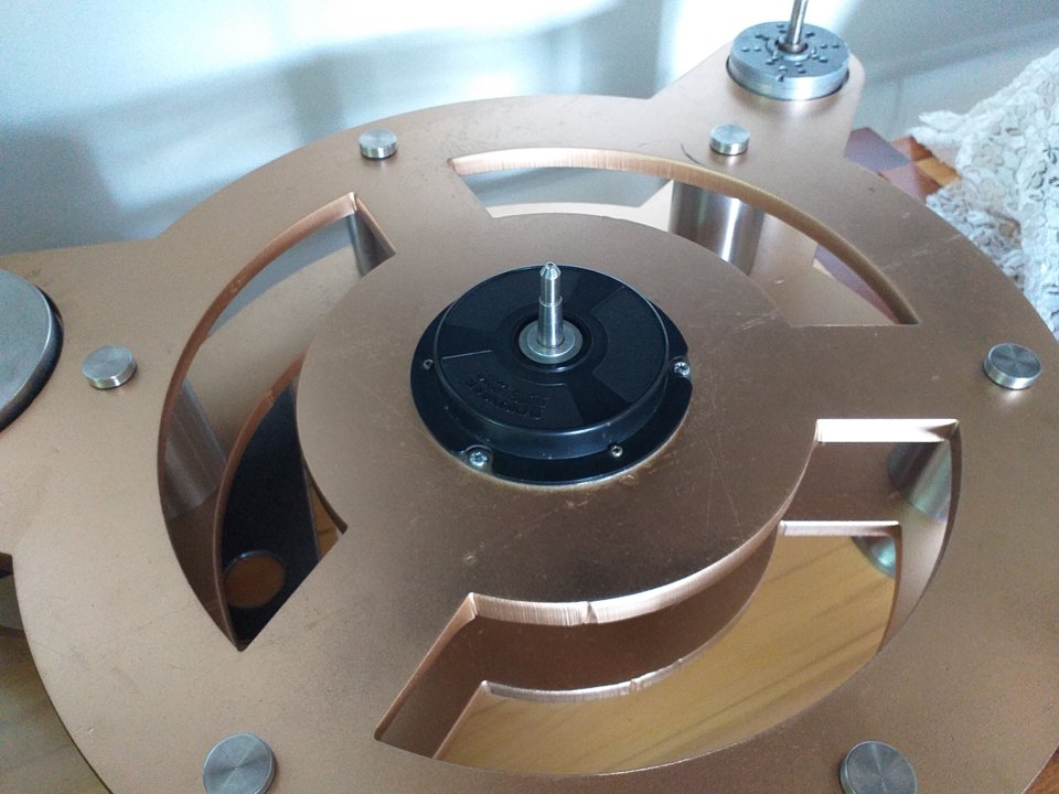

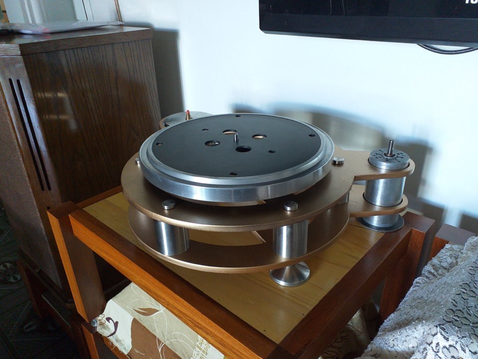

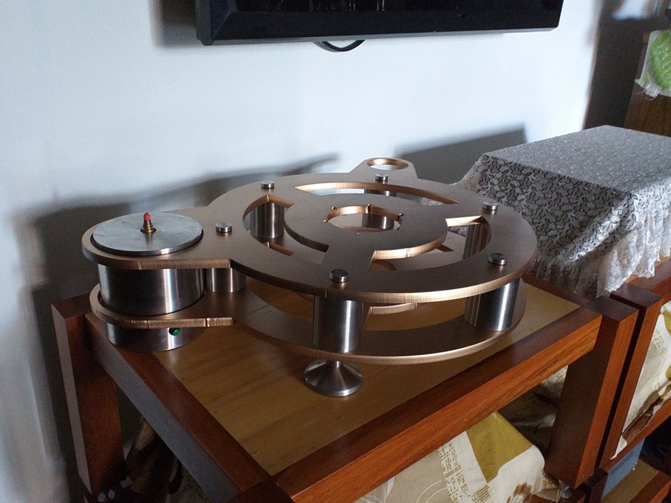

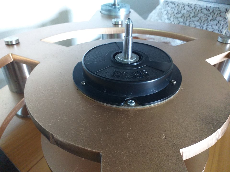

  14. nguahoangphonui
    nguahoangphonui Advanced Member
    28/9/17
    2.389
    930
    Em biết vậy nên phải kiếm trục mâm.
    Gia công cơ khí mình không làm chuẩn được.
    Cân bằng động thì đã có khung đế nặng, chắc chắn và chống rung tốt. Kiểm tra độ bằng phẳng bằng cân giọt nước.

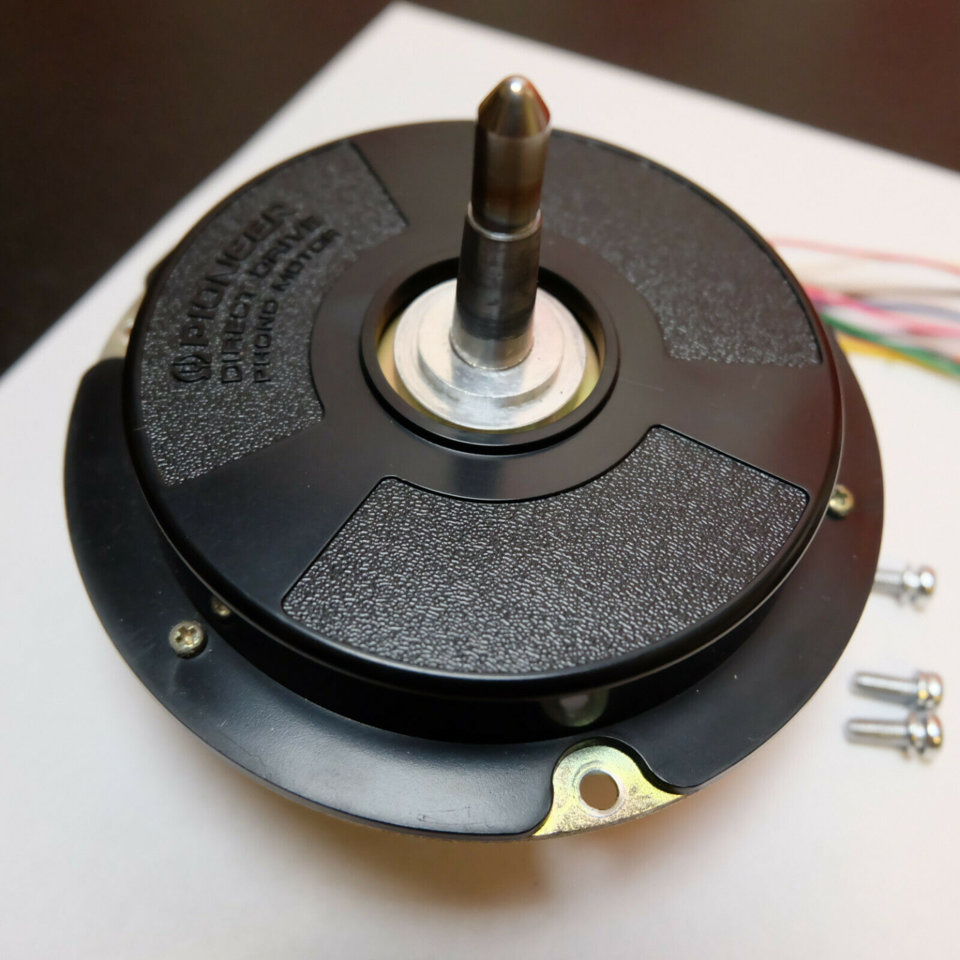

    Thông thường, muốn chống rung tốt thì giữa plinth và plate cần có bộ phận hấp thụ, triệt tiêu rung động: plate được treo và cân bằng nhờ hệ 3 lò xo có độ đàn hồi thích hợp. Các lò xo này sẽ hấp thụ phần lớn các rung động cơ học ảnh hưởng lên plate trong quá trình hoạt động.
    Xem qua ảnh: hình như bác sử dụng motor kiểu như dòng PXM-020 của Pioneer đã hỏng để làm trục chính đỡ plate. Với kết cấu motor được bắt chặt với đế (plinth), do không có cơ cấu hấp thụ các rung động cơ học phát sinh trong quá trình hoạt động của plate nên sẽ có hạn chế nhất định.
    https://www.ebay.com/itm/Pioneer-Tu...tor-Drive-Assembly-Part-PXM-020-/202671910732
    Tks for All.

    Cân bằng động ở đây em nhắc tới ko phải là vấn đề chống rung mà là cân bằng động của cái platter kia, cái platter càng chuẩn càng tốt, plater ko chuẩn khi quay nó sẽ tích dần sai số (dù rất nhỏ) sai sót sẽ tăng dần lên theo mỗi vòng quay...đến 1 lúc nào đó thì mâm sẽ rung, lắc, đảo...mặc dù có thể mắt người khó nhận ra, nhưng thực sự nó tồn tại và ảnh hưởng đến chất lượng âm thanh.
    Thân,

  22. nguahoangphonui
    28/9/17
    2.389
    930
    Vì em hổng dám tháo nó ra nên không biết nó chạy bằng gì nữa.

  24. Ngoc2
    Ngoc2 Advanced Member
    21/3/17
    1.566
    820
    Bạn mua cái moto đã qua sử dụng hình dưới song mang ra chỗ nào ép cái ruột ra là đc cái trục + gối bi chuẩn tuyệt đối
    FieldCoil Adventure likes this.
  25. Ngoc2
    21/3/17
    1.566
    820
    Bạn tháo ta nhìn như hình dưới này, B ép cái ruột ra lấy cái trục nhé
