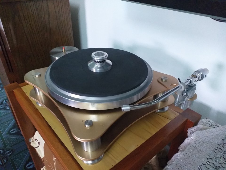

    166

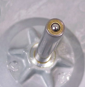

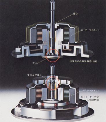

    Em chưa thử nên không rõ liệu caia trục này có dùng tốt không, chỉ hơi lăn tăn là nếu cấu tạo kiểu bi mà tốt thì sao các hãng làm mâm họ ko làm kiểu này mà làm kiểu bạc + bi chống đáy?...hay là kiểu dùng bi nó ồn hơn chăng?, cụ nào làm rồi review nhé,

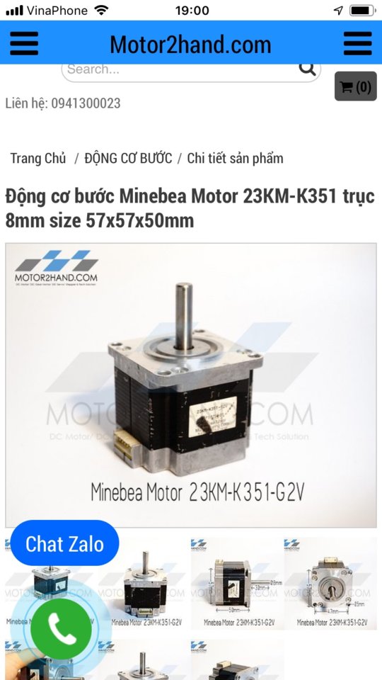

    Bác nói đến trục của mô tơ Minebea Motor 23KM-K351 à.
    Đây là mô tơ bước do Bác Ngoc2 đưa đề cập.
    Vừa kiểm tra kích thước thì nhận thấy chỉ nên dùng làm phần mô tơ truyền động cho mâm thôi.
    Do post trước có ý nói về trục mâm, nhưng xem ra trục mô tơ này có thể không phù hợp làm trục mâm như dự án Bác Ngựa (theo cá nhân nhận xét nếu gia công mâm bằng kim loại như hình của Bác ChauAudio , hướng của Bác ChauAudio dễ gia công và lắp ghép hơn) vì ổ bi hơi nhỏ so đường kính mâm khoảng 330mm. Nên việc ép rô to lấy trục làm trục mâm thì không khả thi. Nên thiết kế gia công trục mâm, cũng như lỗ lắp ổ bi trên mâm và trục thì tốt hơn.

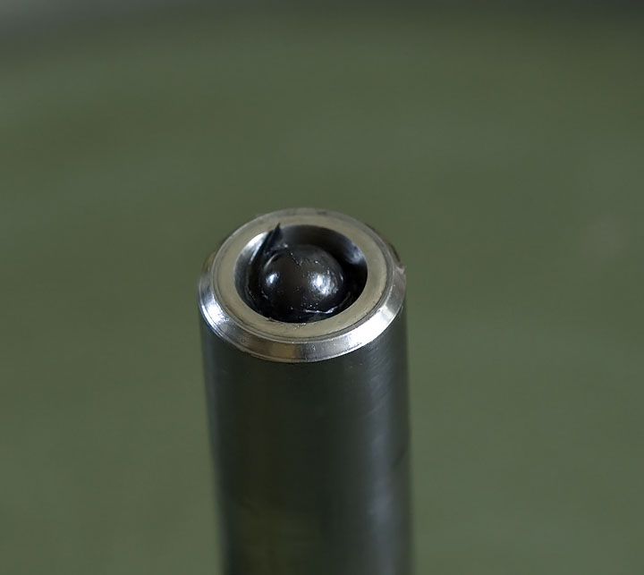

    Những cái trục mâm cũ phá ra thì thấy cấu tạo của nó là trục mâm + áo bạc và dưới đáy của trục có viên bi để trục đè lên, em chả biết gọi kiểu đó là kiểu gì nên diễn nôm là kiểu bạc + bi chống đáy, cũng chả rõ có kiểu khác nữa không.

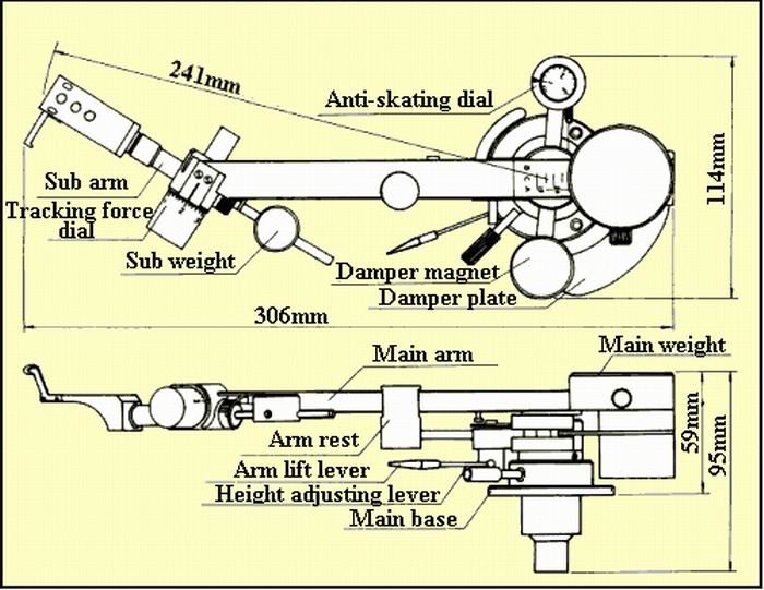

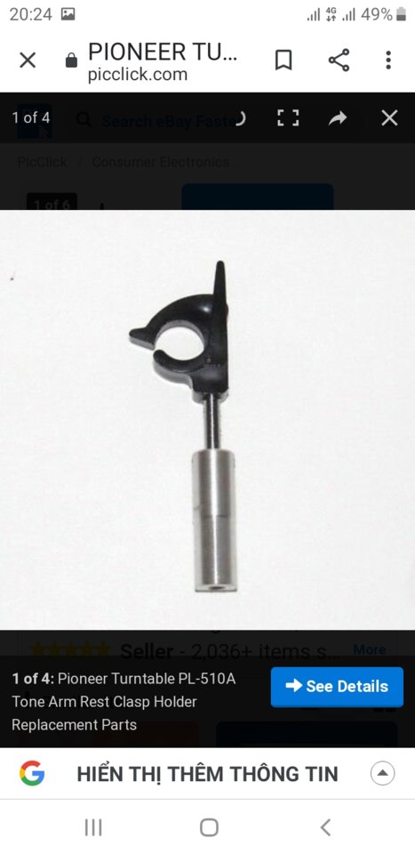

    Không biết có bác nào có cái này không, em đang thiếu.
    Hoặc có bác nào độ chế gửi hình em xem mẫu với.
    Tks.

    Post mãi chả thấy bác nào chỉ, em đành tự đi tìm câu trả lời cho câu hỏi của mình.

    Vậy đối với cần, Bác tìm mua hay DYI.
    Còn chi tiết tay đỡ cần Bác hỏi (arm rest), chắc cũng khó tìm, phải lục lọi đồ cũ trên mạng may ra mới có. Không biết ở nơi nào bán linh kiện cũ chi những loại này ?

    Mâm than automatic nghe ok em thấy bán tầm giá 1,5÷3tr rất nhiều. Không biết mua về lấy tay cần ghép cho mâm diy được không các bác.
  16. music-lover
    music-lover Advanced Member
    29/3/12
    1.056
    166
    Được mà bác, về nguyên tắc thì được, còn nó hay hay ko hay thì còn tuỳ...nếu bác thích lọ mọ trải nghiệm thì cứ lấy về mà nghịch chân thì nâng cấp, còn bác ko muốn cách đó thì phải chơi hàng khủng tí, hàng ấy em sợ không đủ phê..hehe.

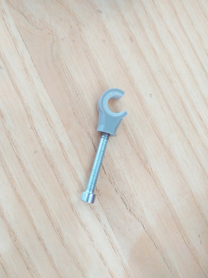

    Cái chân armrest có con ốc lục giác chặt quá vặn tròn cả ốc mà nó vẫn nằm im, giờ không biết có cách nào vặn ra được không nhỉ. 20190921_085436.jpg

    Khoan nhể con ốc đó ra, taro lại và kiếm con ốc khác đút vào, xong!

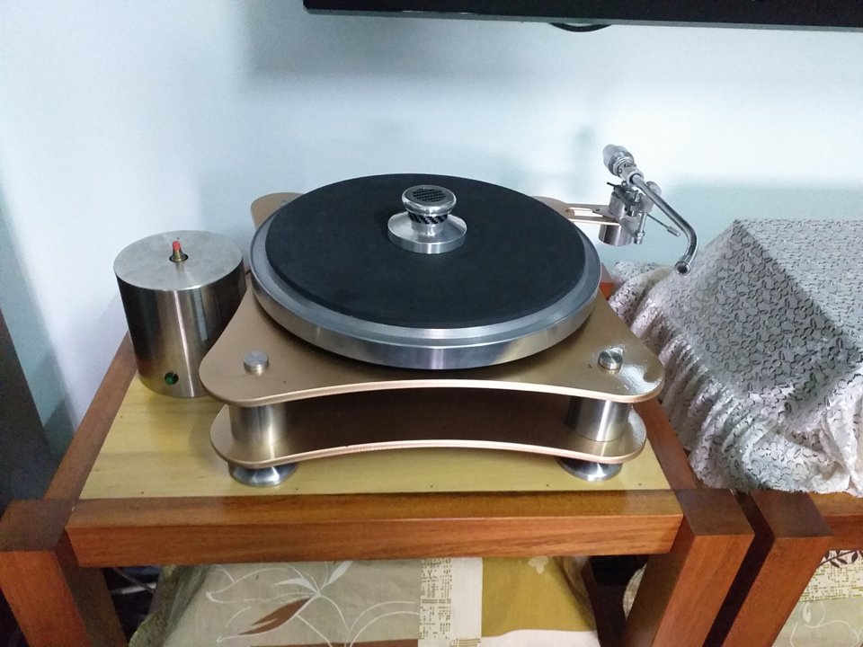

    Cái gì mà mắt thấy tai nghe tay sờ thì mới thỏa mãn. Khung đế vừa rồi giờ nhìn thấy có nhiều bất cập, đành phải tốn chi phí làm lại cái khác. Lần này đặt motor độc lập với mâm, dây belt có thể ngắn dài hơn chút không sao. Chưa có kim máng gì cả, em gá tạm vậy. Các bác cho ý kiến tham khảo.

    Thiết kế lại tách rời mô tơ ra khỏi khung đế như vậy thì tốt rồi.
    Làm thêm chân cho mô tơ như chân đế mâm, vừa chống rung, vừa điều chỉnh cao độ cho vị trí dây đai khi lắp vào bánh đai mâm.
    Bác chụp cận cảnh cho xem rõ lại cần chút, cần Bác mua hay DYI
