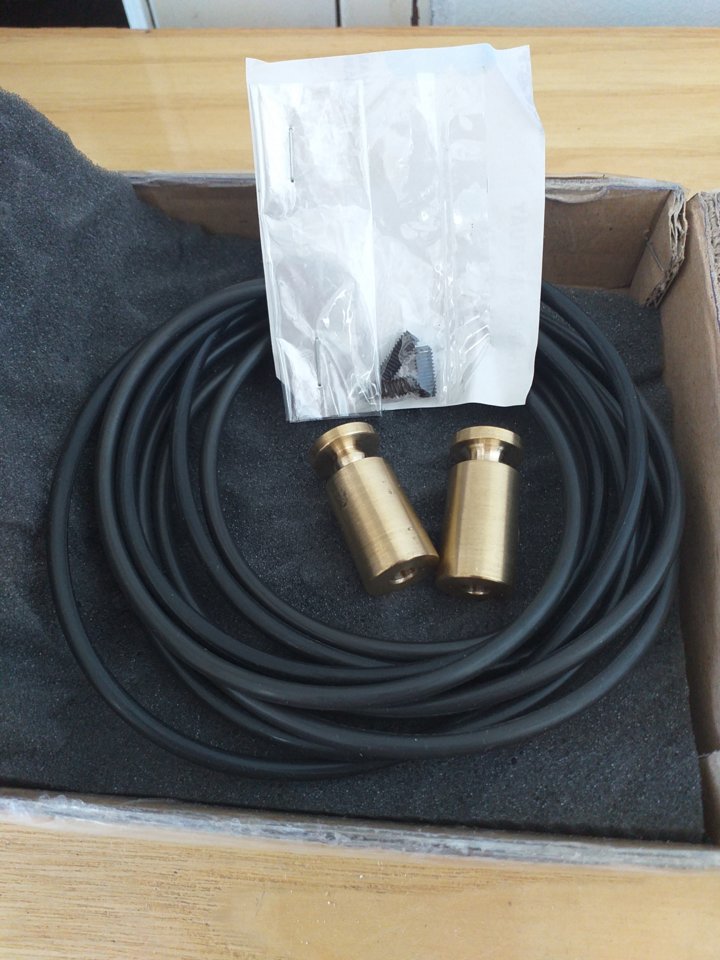

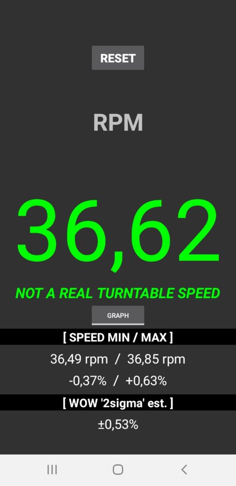

    Em test puly cho đai dẹt nhưng sử dụng dây đai tròn. Kết quả ok 33 1/3

    2 dây đai tròn dùng ok bác ah.
    Để em làm theo cách bác mài bớt đường kính puly đai tròn, còn puly đai dẹt chạy thử lại ok. Puly đai dẹt chưa mài vội, kiếm dây đai dẹt chạy thử rồi mới tính.

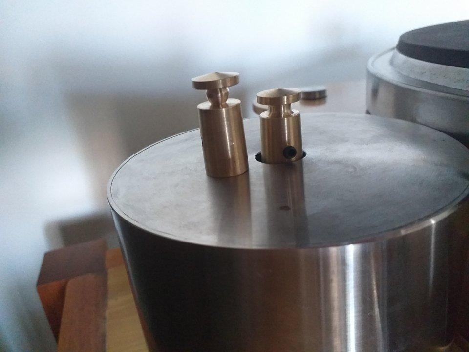

    Cái con mô tơ của em đây các bác.

    Phù. Cuối cùng em cũng điều chỉnh về đúng tốc độ rồi. Mài bớt rãnh đai từ 7ly ban đầu về 6.3ly. Không can thiệp vào mô tơ nữa.
    Công lớn thuộc về bác @FieldCoil Adventure, cảm ơn bác và tất cả mọi người. Em tạm khép lại phần này để chuyển qua giai đoạn tiếp theo.

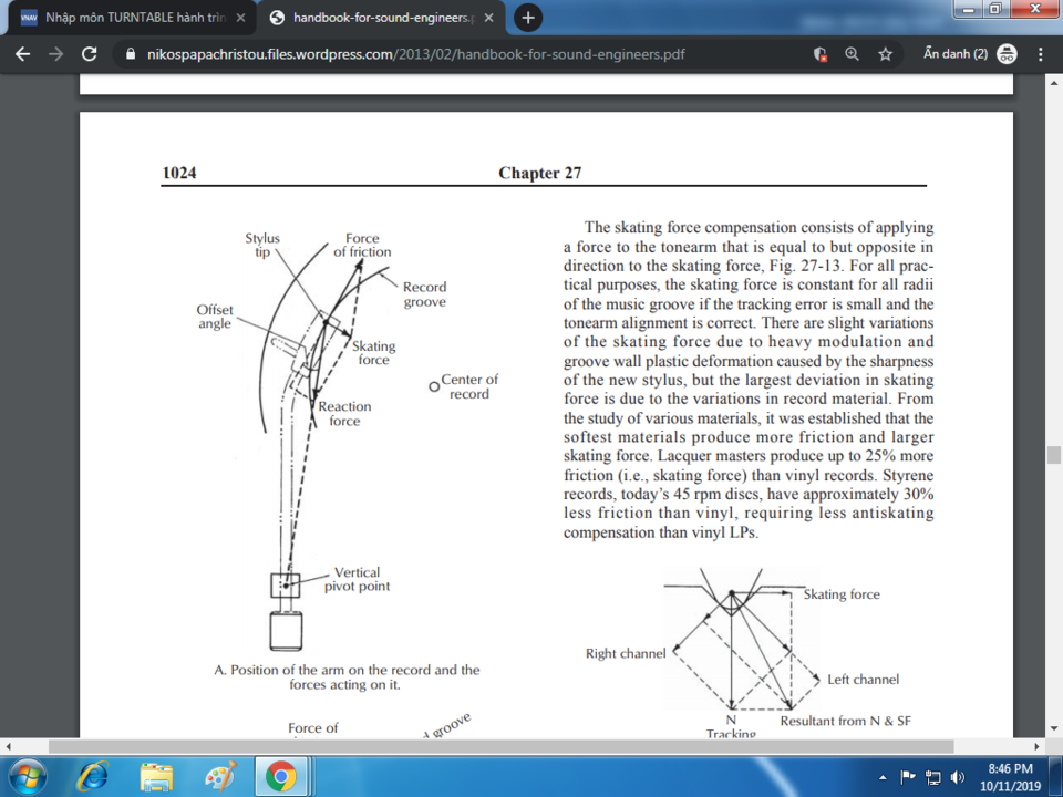

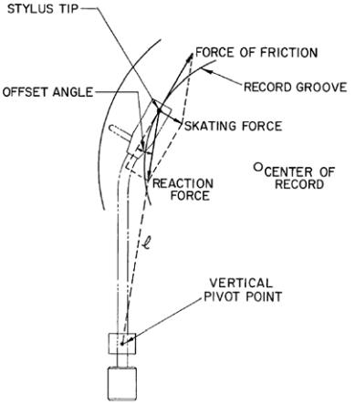

    Bác 1024 có phân tích rõ: khi hoạt động, giữa đầu kim (stylus) và rãnh ghi (record groove) có ma sát trượt; lực ma sát trượt do rãnh ghi tác dụng lên đầu kim luôn tiếp tuyến với rãnh ghi. Chính lực ma sát trượt này gây nên momen quay làm cần có xu hướng luôn quay về gần tâm đĩa.
    Tks for All.

    Cái này là đương nhiên, nhưng phải hiểu là lực ma sát trược này gây ra do cả 2 cạnh của rãnh đĩa (bởi lúc đó ta đã chỉnh antiskating rồi kim sẽ chạy giữa rãnh chứ ko bị ép về phía trong), ngoài ra thì rãnh đĩa là vòng tròn liên tục chạy xoáy trôn ốc từ ngoài vào trong tâm đĩa nó như là đường dẫn hướng thì đương nhiên là tonearm phải chạy từ ngoài vào trong tâm đĩa chứ chạy đi đâu được nữa.

    Bác đưa hình phân tích lực rõ chuẩn .
    Ở đây lực được phân tích từ lực tác động phát sinh do lợi dụng trọng lực cần (thiết kế cần dạng cong, trục giữ cần lệch) gồm thành phần lực đẩy đầu kim (cũng là lực đẩy cần dịch chuyển vào trong), và thành phần nữa là lực dọc trục (lực này bỏ qua vì không làm cần di chuyển do cố định cần vào trục)
    Rất khó có thể tính toán một cách chính xác thiết kế hình dạng cần, góc nghiêng trục giữ cần ...., vì thế sẽ cho cần di chuyển (đầu kim) nhanh chút . Lúc đấy đầu kim sẽ đè vào vách trong rãnh và sẽ trượt khỏi rãnh vào tiếp rãnh trong. Khi đấy để kim di chuyển luôn ở vị trí tôi ưu giữa rãnh sẽ do cơ cấu anti-skate đảm nhiệm.

    Theo phân tích lực ở hình trên, nếu là tonearm linear thì khi đó góc offset =0 khi đó tổng hợp lực thì lực skating=0, lức là ko có lực ép kim về phía cạnh trong của rãnh đĩa, như thế cần linear sẽ ko cần phải có cơ cấu antiskating, mà ngược lại do ma sát lớn của thanh dẫn hướng thì rất có thể kim sẽ bị ép ra phía cạnh ngoài của rãnh đĩa, nếu đúng như hế thì ta còn phải tìm cách nào đó gia tăng lực kéo tonearm vào trong để triệt tiêu lực ma sát của thanh dẫn hướng...em nghe nhạc hiệu đoán chương trình như vậy, các bác xem đúng sai thế nào.
