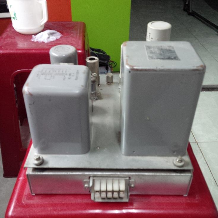

    xin chào a/e, E mới mua ve chai dc cặp monolock này,chạy đèn 6V6 mà cục xuất âm tổng trở đầu ra lạ quá, thêm đầu vào bằng biến thế nữa,phía sau chỉ có 1 chạm ra,vậy e xin hỏi mình có thể cải tạo lại sử dụng cấu hình củ hay bỏ hết ráp lại theo mach khác,xin các a/e hướng dẫn dùm,xin cám ơn trước.

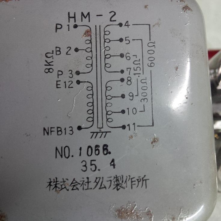

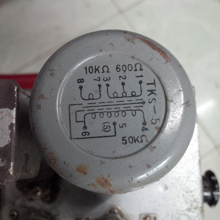

    Tiếp tục: xuất âm,cuộn đầu vào và ruột gan e nó.

    éc, hàng ngon quá, cụ đem lên đây ... show và khoe hàng ạ? :p
    Sở dĩ em bảo vậy vì 2 cục như này mà bác nói là mua ve chai, thì theo em, chỉ có nước là bác đang ... khoe hàng trá hình mà thôi :lol:
    Em đoán đây là cái pre 6V6, dùng biến thế đầu vào và biến áp xuất âm ở đầu ra. :mrgreen:

    Nó đa năng bác ạ. Có thể đấu thành 8ohm đầu ra của OPT để thành Amp 6V6 PP

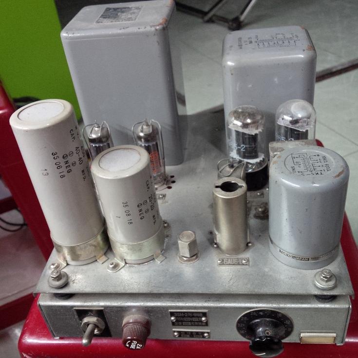

    Bác nào chơi mono LP thì khoái bộ này :D
    Dùng cho loa center 15 Ohms cũng ổn :p
    1 bóng 6V6 đã bị lọt khí

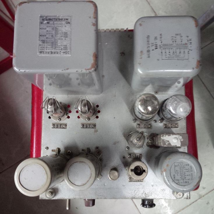

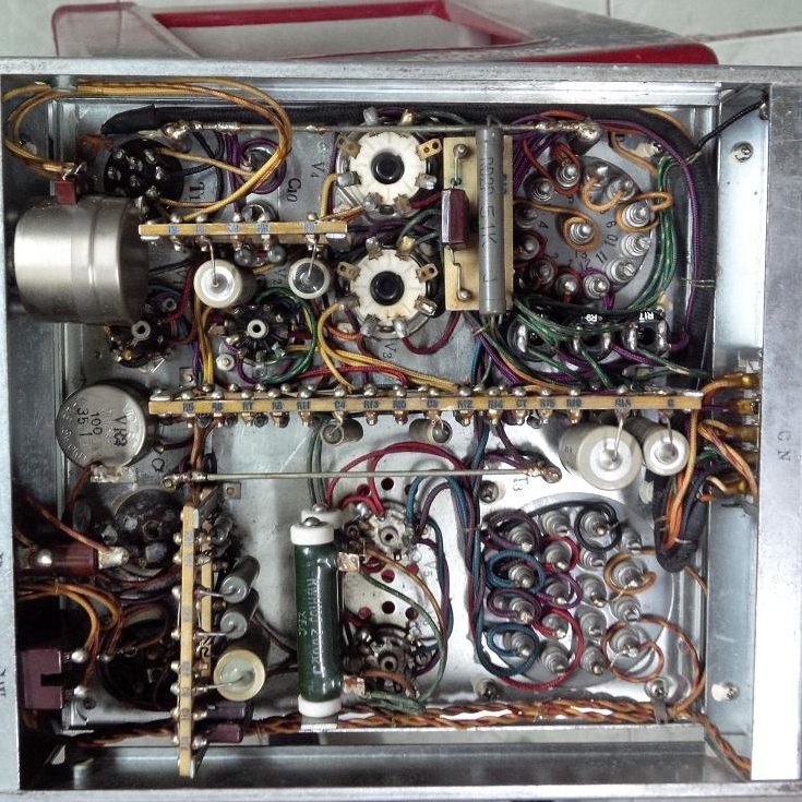

    Em không sạo đâu bác ơi,vậy là phai tốn cái pow nữa mới hót được hả bác?

    Nó đa năng bác ạ. Có thể đấu thành 8ohm đầu ra của OPT để thành Amp 6V6 PP[/quote]
    Có phải chia cuộn 15omh ra phải kg ạ.

    Nếu dùng CD thì phải bỏ qua biến thế đầu vô phải kg bác? bộ này hư 1 bóng và mấy cái tụ loc nguồn khô hết rồi bác ạ>

    Hi, em đùa chút cho vui mà.
    Theo em thì Bác Nên phục chế lại nó, hơn là phá đi làm lại.

    OPT có thể đấu thành 4ohm như sau:
    - nối cọc số 6 với số 8
    - nối cọc số 7 với số 9
    - cọc số 7,9 nối mass
    Đấu kiểu này có thể kéo được loa 4 và 8ohm

    Cám ơn các bác nhiều lắm, những ý kiến của các bác em sẻ tổng hợp lại làm kiến thức để phục chế em nó ạ.
    PS: Bác nào có 2 đôi tụ lọc nguồn và 1 bóng 6V6 xin nhường lại cho e với bất cứ hình thức nào e cung chìu ạ.
