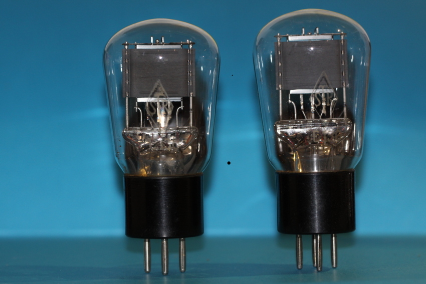

    Con này lắp Pre cũng hay mà lắp Âmply SE cũng tốt, cái chính là mua được cặp chân đèn cho em nó. :D

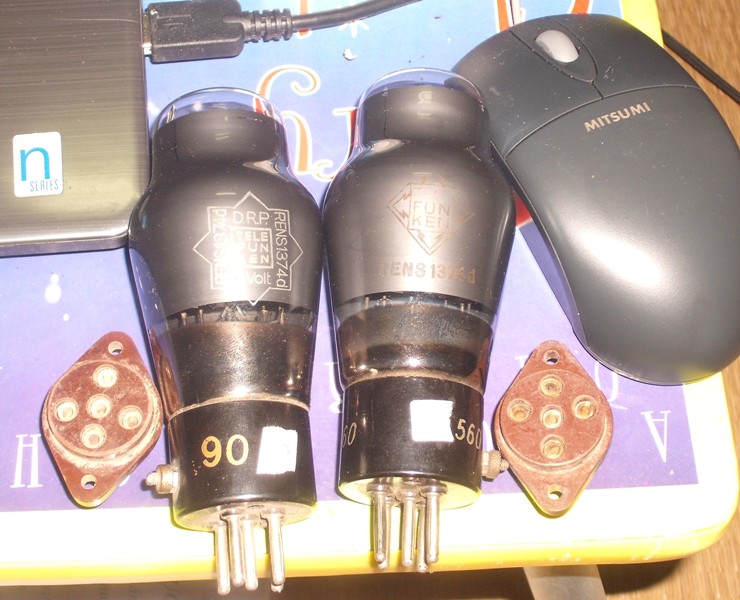

    chẳng biết chân này có vừa với đèn của cụ ko nhể :mrgreen:

    Nhìn chung , conđèn này hiếm , quí nếu Collect . Ứng dụng Audio có vài quả thì chơi , hay thì qua thông số chưa thấy có gì vượt trội

    Cám ơn bác lenamit và Bác Niagara,quang-hn,Bacuc nhiều.
    @ Cụ quang cặp chân này cắm ngon, hm nào chuyển em nhé.
