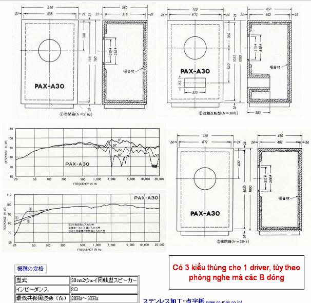

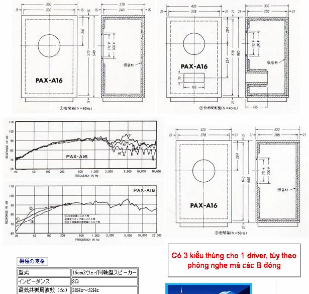

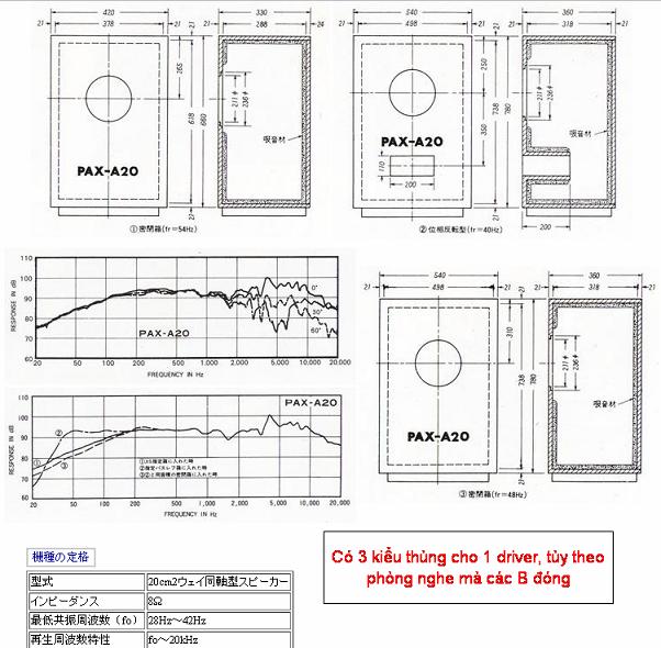

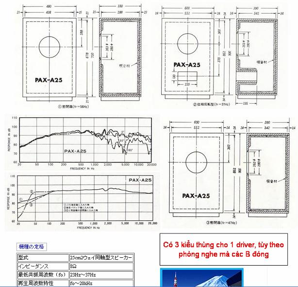

    Gửi các Bác !
    Mình đã đóng theo thùng kiểu này vài lần rồi, đơn giản và dể đóng, rẻ tiền luôn (tự đóng vẫn được, nhờ người ta cắt theo kích thước là ok, ván dầy hoặc mỏng hơn tí không sao cả...)
    Tiếng bass xuống rất sâu, dễ nghe, phối ghép ampli cũng dễ. tổng thể nghe 5-7 CD cũng không mệt, mình cũng tìm hiểu kiểu thùng này với audiophile nước ngoài đóng cũng nhiều, dùng cho đồng trục, toàn giãy, thùng bass...
    Gửi các B vài thông số thùng Loa.
