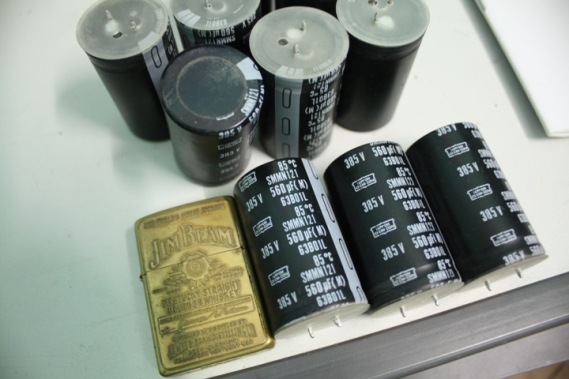

    mình vữa kiếm dc mấy chục chú Tụ này, ae xem tụ này làm dc gì nhỉ (Tụ nippon chemi-con)

    Tụ này em thấy lỡ cỡ, lọc nguồn cho đèn thì hơi cao mà áp chịu lại hơi thấp, còn cho bán dẫn thì lại quá thấp trong khi áp lại .... quá cao, chắc là dùng được vào việc gì đấy ngoài 2 cái trên, em chỉ biết đến thế, phần còn lại em đang học.

    Dùng cho đèn là hợp lý, em thấy không cao. .

    Theo mình thì tụ này sủ dụng lọc nguồn cũng ok . nếu mà điện thế cao hơn 385V có thể mắc nối tiếp.

    Lọc nguồn cho đèn OK ah. Chú ý tụ sau cùng nên cho tụ dầu hoặc Film

    ok cảm ơn ea 4u,mình sẽ làm lọc nguồn xem thế nào.
