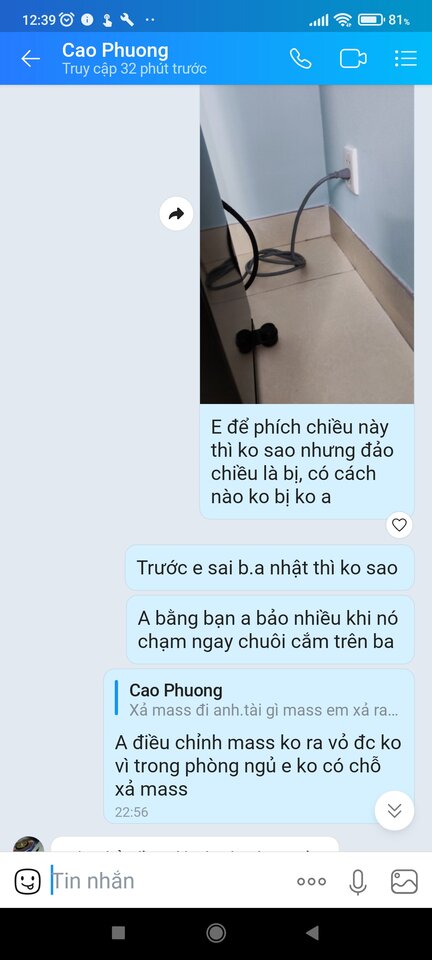

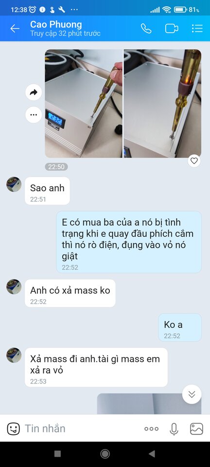

    Nhờ các ae sử dụng bacl của a Phương xuyến cho e hỏi

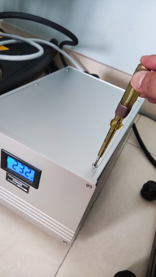

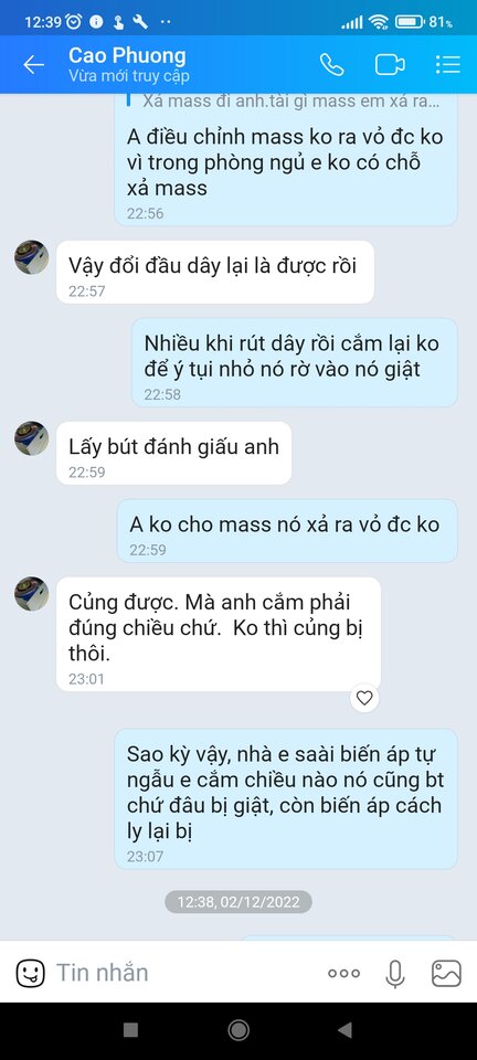

    E có làm của a Phương bacl xuyến 2kav bị tình trạng rò điện khi e đảo phích cắm trong tường, e có hỏi a Phương thì a bảo e phải xả mass vì mass a xả ra vỏ nhưng vì phòng ngủ nên e cũng ko có chổ để xả mass. Có điều là trước e dùng bacl công nghiệp Nhật thì ko bị tình trạng như vậy và e cũng có cái ba tự ngẫu khi e đảo đầu phích cắm cũng ko bị. Các ae dùng bacl của a Phương có bị tình trạng giống của e ko vì e hỏi a Phương ảnh bảo chỉ xả mass hay cắm phích đúng chiều mới ko bị rò điện.

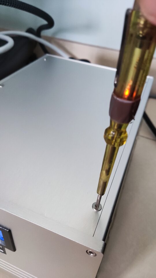

    E bổ sung thêm là khi bị rò điện nó giật rất mạnh chứ ko tê nhẹ như máy tính bị nhiễm điện

    Trả về nơi sản xuất thôi. quấn bị chạm FE rồi

    E hỏi ảnh thì ảnh bảo e xả mass hay cắm đúng chiều phích cắm chứ ko hề nói đem ra ktra lại

    E có hỏi mà ảnh trả lời như vầy, ko biết các ae khác có bị giống e ko

    cái này chắc có dùng lọc điện. mà anh không tiếp đất. bị gò rồi.

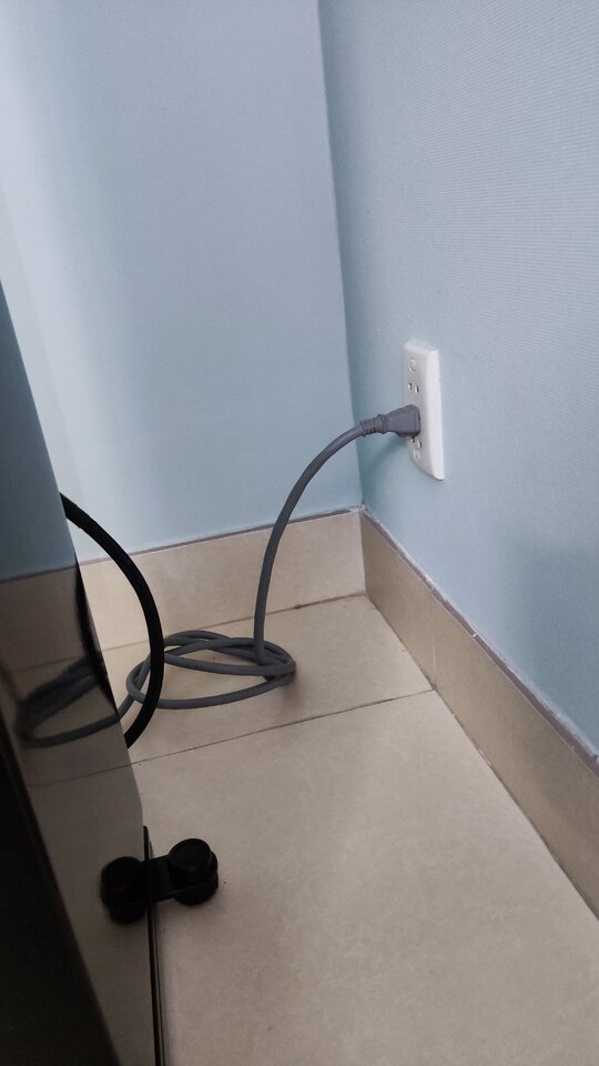

    Cục của e trước làm ko dùng lọc, ko biết anh phương có làm lọc trong đó ko, nó bị từ lúc mới đem về nhưng khi đó e ít rút di chuyển nên cắm thuận chiều nó ko bị, sau này hay kéo ra vệ sinh trong góc nên hay rút phích ra nhưng cắm lại ko đúng nó giật bắn người, sợ là tụi nhỏ nó đụng vào thì mệt

    Nếu chỉ đỏ bút điện mà không giật thì cũng ko sao chứ giật thì kinh quá.
    Em cũng dùng 2 con bacl rồi.ko cần cho tiếp mát đất luôn.đảo chiều điện vào vô tư.đầu ra kể cả 220v NẾU CHỈ CHẠM VÀO MỘT DÂY ĐẦU RA CŨNG KO BỊ GIẬT Ạ.

    Này thường do có cục lọc nhiễu đầu vào rồi. Cục lọc chưa cách ly vỏ với vỏ máy sẽ giật rất mạnh. Nguồn điện nhà bác chủ 03 dây có dây TE và phích cắm 03 chân thì sẽ ko bị. Nếu phích hai chân thì đụng vô vỏ sẽ giật. Bác mở thùng máy ra kiểm tra lại nhé.

    Vì máy lúc làm a phương nói bh 3 năm nên e cũng ko tháo ra với lại ốc dùng vít lục giác nên e cũng ko có vít mở. Ổ nhà e thì chỉ 2 dây còn trong ba có loc ko e cũng ko rõ vì lúc làm con 2kav này 4tr4 ko lắp lọc. E có nhân tin nhưng thấy anh chưa trả lời nên e ko biết là do ba hay do đặc thù bacl là như vậy

    Biến áp đầu vào thường có 3 dây: dây nóng (L), dây lạnh (N) và tiếp đất (G). Tiếp đất cần nối với vỏ cục biến áp, đồng thời ổ cắm tường cũng phải có đường tiếp đất theo hệ thống điện của ngôi nhà. Nếu nhà bác không có tiếp đất, thì không có tác dụng, bút thử có thể đỏ.
    Sau khi kiểm tra tiếp đất mà không có vấn đề gì, thì do lỗi cục biến áp.

    Dùng bacl là để đổi điện và chống giựt, mà thấy cái này thì thấy nguy hiểm quá. Người bán hàng trả lời như thế thì đúng là vô trách nhiệm. Cái này chạm rồi chứ không phải rò mass từ màng ngăn. Rò mass (Dây G) là bác quay đầu cắm kiểu gì nó củng chỉ tê rất nhẹ. Cắm điện lâu nó mới bị

    Thì trước e dùng bacl nhật cũng đâu tiếp mass gì đâu mà cũng bt, nói như a dùng ba mà bị giật thì dùng chi nữa, e hỏi a Phương thì ảnh bảo đánh dấu phích cắm cho đúng, xả mass....

    Bác tháo bỏ mạch lọc ra, đấu thẳng không qua nó nữa là hết giật thôi.
