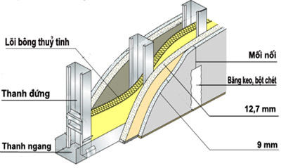

    - Làm bằng thạch cao
    Cái này dơn giản dễ làm, tường thạch cao bây giờ có loại tấm đa năng chịu lửa cách âm cao tuơng đương tường gạch, cả tấm chịu ẩm nếu gần nước, tuy nhiên có nhựoc điểm là truyền âm cao hơn từong gạch( khi gõ hoặc xô vào tường) còn rung lắc thì e chưa thấy

    tường gỗ hay thạch cao cũng phải xử lý thật tốt mới có hiệu quả tốt về âm học. Nên sử dụng khung nhôm bản lớn, 2 mặt ốp ván gỗ hoặc thạch cao, ở giữa lót 1-2 lớp bông rock wool hoặc glass wool. thạch cao vẫn thi công tiện lợi hơn. Nếu đúng kỹ thuật thì hoàn toàn không có hiện tượng rung lắc
