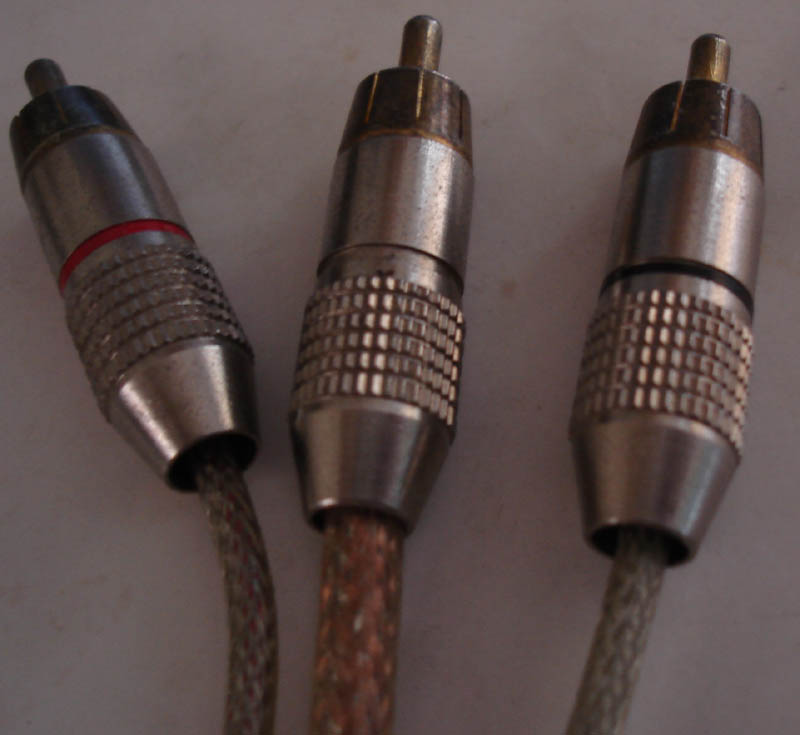

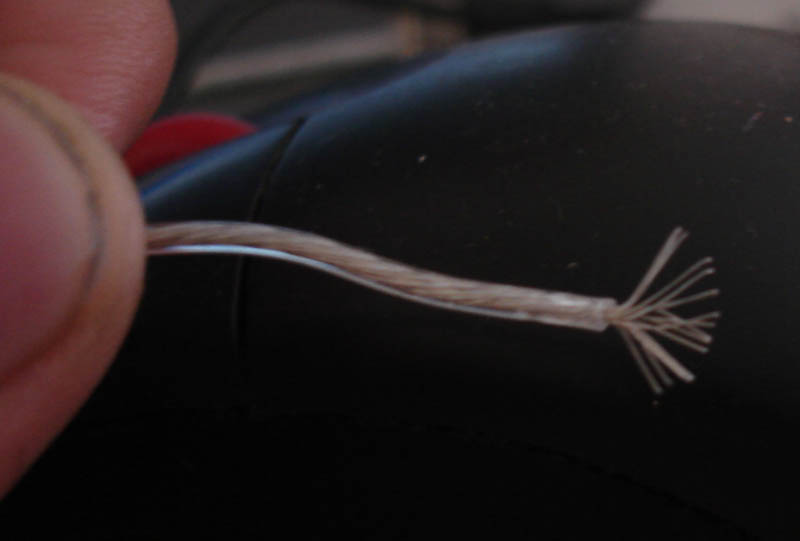

    Dây đi trong Amp thì em đã thay = cọng ở bên dưới , màu bạc nhưng ko biết có phải là dây bạc không :( .Còn cọng cáp AV của em thì chắc không có vấn đề gì , thấy nó cung bự lắm , có giáp bọc nữa :)
