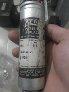

    Có con tụ này k biết có phải tụ dầu k bác?
    Nó có lấy được giấy ở trong k bác nhỉ. E thấy nó nhẹ lắm, giống như k có gì bên trong ấy.

    Tụ này nếu còn tốt thì để lọc nguồn, ra chợ nhặt cái tụ 30uf trong cái ổn áp của Nga mà lấy giấy lót cách điện

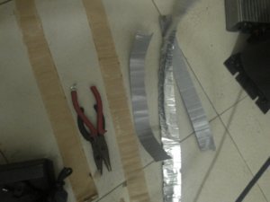

    E bóc nó ra có 3 lớp giấy này thì lớp nào xài được bác nhỉ. Tụ này có đúng tụ dầu k bác.
    E thấy bên trong nó khô à

    Tụ dầu bên trong nó có dầu, tụ này chắc không dùng được

    Còn giấy thì lấy loại nào của con tụ đó bác

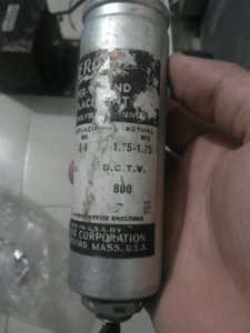

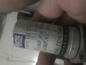

    Dạ, e đang bắt đầu phá mấy con tụ dầu nhỏ nhỏ bị khô dầu để ngâm xà phòng .
    Để cbị cho công tác quấn opt.
    E có cặp tụ dầu thế này, thấy đầu dây của nó bị dầu rỉ ra bác ạ, cầm lên thấy nặng mà e lắc lắc mà nó giống như đặc bên trong bác ạ.
    Cục này xài được gì k bác?
