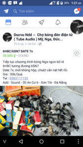

    Bác new bi ơi. Có loại 6sn7 này mua được k bác?

    Mới làm thì bác nên mua đèn Nga mà thử và tích lũy kinh nghiệm nếu có sai sót thì cũng không thiệt hại, sau ổn thì nâng cấp âu, mỹ thì tùy túi tiền, em giờ cũng toàn xài đèn Nga thui ạ, 6H8C này của Nga
