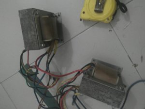

    E mới lụm được 1 cặp nguồn tháo từ máy ổn áp của mỹ bác ạ.
    E thấy nhiều đường vào và ra quá. Mà e chưa thử.
    2 cục đó là fe 32 dày 32mm bác ạ.
    Bác xem giúp e có quấn opt được k bác.
    Cục này mà quấn thỉ tuyệt vời bác ạ.
    Dưới chân của vỏ cục biến áp chó chữ M bác ạ
  12. hoangphung
    hoangphung Advanced Member
    2/12/09
    1.684
    534
    Nhìn hình thì fe có vẻ sạch. Nếu mỏng thì ok. Không thì ghép đôi lại làm cục nguồn. Ghép 2. Lõi nhựa làm một luôn, dán keo.

    Cục này mỏng lắm bác ạ.
    Vậy là chỉ có quấn nguồn chứ k quấn được opt à bác. Tiếc quá nhỉ. Bác đừng nghĩ bủn xỉn. Vì chỗ e mà tìm được cặp như vậy rất khó bác ạ.

    Cái cặp nguồn e hỏi bác đó thì gộp thành 1 cục rồi lấy lõi quấn dành cho fe 32 và dài 60 được k bác nhỉ

    Dồn 2 thành 1 thì chỉ quấn nguồn thôi. Bác kiếm 4 cục thì thành 2 opt. Ok.
    Bỏ đi quấn lên lõi khác, nhanh hơn.
