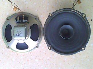

    Em có kiếm được 1 cặp loa toàn dải, tuy nhiên em ko biết nó là loa gì, thông số của nó chỉ ghi là 16 Ohm.
    Đường kính màng loa là 15cm, nếu tính cả đường kính khung tròn nữa là 16cm.
    Nó nằm trong 1 cái thùng rộng 25cm, cao 25cm và sâu 20cm. Mặt trước (mặt có gắn loa) và mặt sau đều khoét lỗ có gắn màng lưới nhựa giống hệt nhau. Và em cắm vào ampli đèn EL34PP, ngõ ra của ampli là 8ohm thì ... ko tài nào nghe nổi, tiếng nó cứ như cái gì gì phát ra trong cái thùng chứ ko phải là loa toàn dải đang ghép với đèn.
    Em vật nó ra, tháo lấy mỗi củ loa, vứt cái thùng bé tí teo kia ra , cắm lại vào ampli thì nghe rất khá, em nghĩ là rất đáng để đầu tư đóng lại cho nó 1 cặp thùng loa.

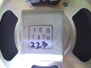

    1) Em post cái hình lên, các bác nào biết nó tên họ xuất xứ ra làm sao cho em biết với, để em làm lại Chứng minh thư cho nó. (trong cái thùng kia chỉ có dập 1 dòng RW1 - September 1970. Mà cái mùi tỏa ra từ cái thùng cũ này thì thơm cực kỳ, nghe thơm thơm, ngọt ngọt :lol:
    2) Loa này nó ghi thông số sau củ loa như hình em post, các bác cho ý kiến với ạ. Em nghe trần trụi bên ngoài và với tai trâu, trình còi và em nghĩ cũng đáng đóng thùng thử xem thế nào.
    3) Các bác tư vấn giúp em đóng thùng cho nó với, kích cỡ như thế nào là hợp, vật liệu như thế nào? Em định dùng ván mụn cưa ép hoặc ván xoan đâu đặc.

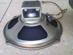

    Xem cái hình của bác chủ thì cũng không đoán được xuất xứ của cặp này tuy nhiên theo chút ít kinh nghiệm của em với loa cổ thì có mấy ý kiến như sau:
    - Cặp loa này dùng nam châm Alnico cổ dạng móng ngựa (phổ biến những năm 50-60) nên em đồ rằng nó có độ nhạy khá mà amply đèn cs thấp có thể kéo được tuy nhiên màng loa hơi nhỏ so với tiêu chuẩn 8" nên sẽ thiên về mid và high.
    - Màng giấy viền giấy (chắc thế - em nhìn không rõ lắm), bác đưa lên ánh sáng kiểm tra xem độ dày mỏng thế nào?:
    + Nếu màng giấy và viền giấy rất mỏng thì tiếng mid sẽ tốt nhưng sẽ khó có tiếng bass được. Trường hợp này thì em nghĩ chắc bác nên dùng nó làm mid/high trong hệ OB 2 hoặc 3 đường tiếng thì được (cần có loa bass với độ nhạy tương đương phụ trợ - nghe sẽ khá hay). Nếu rất muốn đóng thùng thì em có nghe nói đến kiểu thùng resonanz nhưng chắc cũng không xuống thấp được dưới 80-100Hz.
    + Nếu màng giấy, viền giấy khá dày thì có khả năng khá hơn một chút về âm bass (nhưng cũng không hy vọng nhiều và chất lượng tiếng mid và độ nhạy có khả năng kém đi) thì bác có thể thử mấy kiểu thùng horn của Fostex cho loa toàn dải hoặc loại thùng TQWT giúp tiếng bass tốt hơn.

    Vâng, em vừa làm theo cách bác chỉ, đưa lên ánh sáng mặt trời để soi. Loa này màng giấy và viền giấy liền 1 khối. Tuy nhiên khi soi lên ánh sáng mặt trời thì màng giấy dày, nhưng viền giấy lại rất mỏng. Vi khi soi thì thấy vòng ngoài cùng sáng lên, cảm tưởng như ánh sáng lọt qua những tia li ti, khá đều cả 2 loa, trong khi cả màng loa vẫn tối!
    Như vậy là nó thuộc dạng 1 mà bác chỉ ra?
    Cảm nhận của em là độ nhạy của nó khá, vì khi cắm vào ampli đèn em tự ráp, ở cùng mức volume thì thấy nó ù xì rõ hơn so với cặp loa pioneer 3 đường tiếng của em (Em để volume ở mức mà cặp loa pioneer không phát hiện ra tiếng ù xì nếu đứng cách loa 1m). Nhưng nếu mà dùng nó là mid/high thì em cần kiếm củ loa bass độ nhạy tương đương, rồi phân tần cho loa bass - em e rằng em khó thực hiện được tại thời điểm này (chủ yếu là ngân sách - vì loa củ bass có độ nhạy cao ko rẻ - em nghĩ vậy). Phương án này chắc em sẽ tính đến sau này :D
    Vậy nên trước mắt em sẽ tính đến phương án đóng thùng theo kiểu resonanz mà bác nói. Bác có thể cho em thêm thông tin về kiểu thùng resonanz này đc ko ạ?

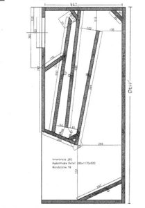

    Ah, đấy là em muốn dùng miếng ván dạng open baffle để test thử xem chất tiếng của nó thế nào. Nếu bass khá tốt thì đóng thùng có ống thông hơi cũng ổn. Nếu không tốt lắm thì đóng thùng kèn. Ví dụ như kiểu thùng này là đủ để bác lim dim với nhạc vàng khi đi ngủ :lol: Mặt cắt bên trong nó đây:
    ( hình em lấy trên trang DIYaudio.com : http://www.diyaudio.com/forums/full-ran ... akers.html
