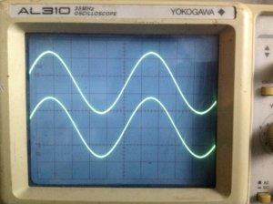

    Em chào các bác!
    oshilo của em không hiểu sao chữ trên màn hình bị loang lổ không nhìn rõ như hình em gửi ạ?
    các bác cho em hỏi lỗi này là do đâu ạ?
