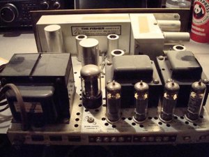

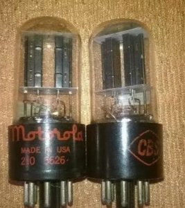

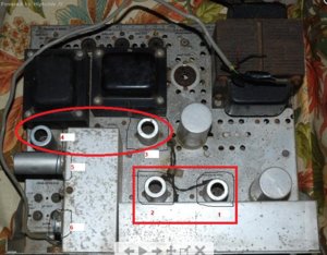

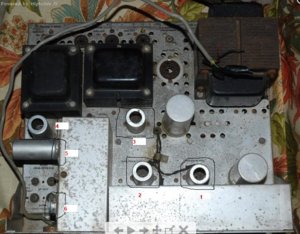

    Xin chào các bác.
    Chả là em có 1 con amp tube The Fisher X101
    Có 4 tube được ký hiệu là 12AX7 ( theo hình em đánh số thứ tự là 1, 2, 3, 4)
    Có 2 tube không được đanh ký hiệu trên thân máy, nhưng chân cẳng y hệt như 4 chú trên là cũng đang lắp bóng như 4 chú trên ( theo hình em đánh số là 5, 6)
    Em đảo các bóng này cho nhau thì vẫn chạy bình thường.
    Bỏ bóng số 5 hoặc số 6 amp không chạy.
    Vậy nhờ các cao thủ biết về amp này chỉ giúp em:
    1. Vai trò của từng tube ( em đã đánh số theo các cặp 1-2, 3-4, 5-6) là như thế nào?
    2. Em muốn nâng cấp phần Pre cho amp này ( dự định là 12AX7 Telefunken) thì được thay thế vào cặp nào?
    Con amp này dùng bộ CS EL84. Xin được hỏi thêm là bóng Van có quyết định nhiều đến chất lượng âm thanh không ?

  2. Bacuc
    Bacuc Advanced Member
    8/2/06
    1.196
    13
    Bác xem thử có phải có 4 đèn EL84 cho cả vế không ? Nếu vậy , máy đèn kia là đảo pha rồi , thông thường cho đó có thể kà 6AU8
    Đèn Valve có quyết định đến chất tiếng Amply , theo thiển ý tôi , chianh là độ sụt áp nó gây ra trên chính nó và khả năng cung cấp dòng
    Bác thay dự định là 12AX7 Telefunken vào 4 đèn đang rõ số , còn đèn kia để nguyên là p/a khả thi nhất .Quan sát 5 và 6 néu anod là 2 khối , một hình trụ mất 1/3 và 1 hình dẹt , đó là đèn 3 và 5 cực chúng vỏ . Nếu đúng , mình có máy đèn Telefunkend mới nguyên hộp NOS ,rất quý , bác thử nếu đúng , ta trao đổi nhé . Tôi đang muốn có 1 cặp 12AX7 loại tốt để cắm thường xuyên trong Phonobox ( Hiện đang là 12AY7 và 5751 Blackplate Syla và RCA )
    Bác thay dự định là 12AX7 Telefunken vào 4 đèn đang rõ số , còn đèn kia để nguyên là p/a khả thi nhất .Quan sát 5 và 6 néu anod là 2 khối , một hình trụ mất 1/3 và 1 hình dẹt , đó là đèn 3 và 5 cực chúng vỏ . Nếu đúng , mình có máy đèn Telefunkend mới nguyên hộp NOS ,rất quý , bác thử nếu đúng , ta trao đổi nhé . Tôi đang muốn có 1 cặp 12AX7 loại tốt để cắm thường xuyên trong Phonobox ( Hiện đang là 12AY7 và 5751 Blackplate Syla và RCA )[/quote]
    Cảm ơn bác Bacuc.
    Nhờ bác chỉ rõ thêm ý thử có phải có 4 đèn EL84 cho cả vế không
    Tất cả các bóng thực tế đều là 1 loại. Tuy nhiên trên trên thân máy chỉ ghi phần ký hiệu tube cho các vị trí 1, 2, 3, 4
    Còn lại 2 vị trí 5,6 thì thân máy không có ký hiệu. Hiện em thử cắm vào cặp 12AU7 vào thì vẫn chạy bình thường, không thấy khác.
    Khi nâng cấp bóng thì thường chỉ 1 cặp nên em đang phân vân là cho cặp 1,2 hay thay cho cặp 3,4 ( Nếu cả 2 cặp thì xót quá :D )

    Theo thông tin mà em Google...
    Kênh A:
    V1, V2, V3: 7025/ECC83/12AX7
    V4 và V5: 7198/EL84/6BQ5
    Kênh B:
    V6, V7, V8: 7025/ECC83/12AX7
    V9, V10: 7198/EL84/6BQ5
    Tiền khuyếch đại:
    V1 và V6 chỉ dùng khi sử dụng PHONO, TAPE: đây chính là các đèn mà bác đánh số đỏ là 5,6!
    V2 và V7: nếu bác có cặp 12AX7 Tele....thì bác nên xem xét để thay vào đây!
    Đảo pha:
    V3 và V8;
    Nguồn:
    V11: GZ34/5AR4
    Tất cả 6 bóng mà bác đánh số màu đỏ từ 1 đến 6 đều cùng một loại đèn: 7025/ECC83/12AX7.
    Nếu bác cảm nhận được khi thay bóng nắn khác thấy hay hơn thì bác nên thay!
    Theo em thì phần cảm nhận của em hơi kém nên chỉ cần bóng nắn rẻ nhất nhưng bảo đảm cấp nguồn tốt là được!
    PS: Trước khi thay thế bác cần xem xét hiện trạng của chiếc ampli này có hoạt động bình thường không đã vì nếu đầu tư thay tất cả các bóng mới thì cũng chưa thể khẳng định là sẽ tốt hơn ban đầu!

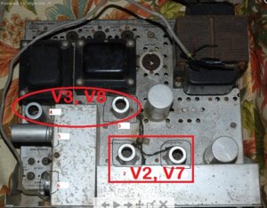

  5. vmsth
    vmsth Advanced Member
    12/1/09
    251
    Kênh A:
    Kênh B:
    Tiền khuyếch đại:
    V2 và V7;
    Đảo pha:
    V3 và V8;
    Nguồn:
    V11: GZ34/5AR4
    Tất cả 6 bóng mà bác đánh số màu đỏ từ 1 đến 6 đều cùng một loại đèn: 7025/ECC83/12AX7.[/quote]
    Cảm ơn bác VintageTube
    Em cũng đã hỏi một vài bác thì vị trí em đánh số 5, 6 cũng được nói là mạch PHONO, nhưng em không có thiếu bị LP để thử, còn khi chuyển sang đầu vào là Tape thì tiếng lại không chuẩn ( mặc dù bóng sáng), còn các cổng vào khách thì bình thường.
    Bác có thể chỉ rõ hơn cho em là V2, V3 ứng với vị trí nào trên hình em đánh dấu ( tương tự V7, V8 ứng với số máy trên hình em đính kèm)?

  6. Pilab
    Pilab Advanced Member
    29/1/09
    1.732
    329
    TP ThanhHoa, VietNam
    Bác chú ý là TAPE trong dòng này không dùng cho tín hiệu từ đầu CD sang.
    Bác phải dùng một trong các ngõ vào là TUNER, AUX1 hoặc AUX2 cho tín hiệu lấy từ CD.
    Em chưa dùng X101 và chưa có thông tin chính xác về vị trí các đèn; thông thường các đèn đảo pha có vị trí gần các đèn công suất, các đèn pre nằm xa hơn để hạn chế ảnh hưởng của nhiễu, vì vậy theo hình thì có thể V2 và V7 là các đèn trong hình chữ nhật đỏ, còn V3 và V8 trong hình elip (không chịu trách nhiệm nếu có sai sót nhé bác)! :)

  7. vmsth
    12/1/09
    251
    Vâng. Em đã hiểu
    Em vẫn hỏi thêm bác :
  8. Pilab
    29/1/09
    1.732
    329
    Bác xem và kiểm tra lại:

  9. vmsth
    12/1/09
    251
    Xin lỗi vì máy em không hiển thị hình post trước của bác nên mới hỏi lại.
    Em đã hiểu ra vấn đề.
    Vậy để cải thiện hoặc thay đổi chất âm , em nên thay đổi cặp pre V2 + V7 đúng không ạ ?
  10. LoD
    LoD Advanced Member
    15/3/11
    651
    57
    cặp V3 và V8 là đảo pha bác chơi 12AX7 Telefunken vào em cảm thấy hơi phí.

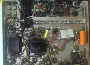

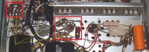

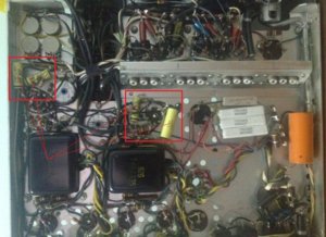

  14. vmsth
    12/1/09
    251
    Tức là bác đếm xem có phải có 4 quả EL84 trên máy không ? Giờ thông tin đó không cần nữa rồi , các bác khác đã tìm ra nó cjay thế nào qua Manual đó bác . 4 quả EL84 tức chjay PP , hắn sẽ có đèn đảo pha ,ý mình là không nên thay đèn 12AX7 quá xịn vào chỗ đảo pha
    Đừng xót bác , giống này , chạy LP nghe rất đã . Ngon rồi , bác nên thay tụ nôí tầng đi , có anh em thay trên 1 con tương tự , xong kêu thích lắm[/quote]
    Báo cáo các bác: Vụ bóng pre 12AX7 em đã thấu hiểu và cũng cắm rút rồi.
    Bây giờ nhờ các bác vụ nâng cấp tụ nối tầng.
    Em chụp hình mặt sau của chú Amp này, các bác tu vấn giúp nên thay chú nào và loại gì.
    Em cảm ơn.

  17. LoD
    LoD Advanced Member
    15/3/11
    651
    57
    thế thì chắc bác bắt đầu từ con tụ màu vàng cam... em đoán có lẻ là tụ giấy bác nên thay trước ... trị số bao nhiêu thế bác vmsth
  18. vmsth
    12/1/09
    251
    Ý báo là tụ to nhất phía bên phải theo hỉnh à bác ?
  19. LoD
    LoD Advanced Member
    15/3/11
    651
    57
    đúng bác ạ.... vì nếu là tụ giấy thì chất lượng chắc cũng bết lắm rồi

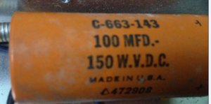

  20. vmsth
    12/1/09
    251
    Em gửi bác LoD thông tin của con tụ này.
    Em nên thay bằng tụ gì ạ?
      File size:
      31 KB
      Views:
      512

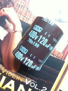

  21. Pilab
    29/1/09
    1.732
    329
    Em copy lại hình từ Google... nên bác kiểm tra có có sai thì sửa lại! :)
    Về tụ nối tầng có thể đã được thay thế 04 chiếc như hình:
    Tụ màu cam nằm bên phải là tụ lọc nguồn, bác kiểm tra không dò và trị số không giảm nhiều thì vẫn dùng vô tư! Nếu cần thay thì bác tìm loại kiểu như thế này chắc là ổn:
