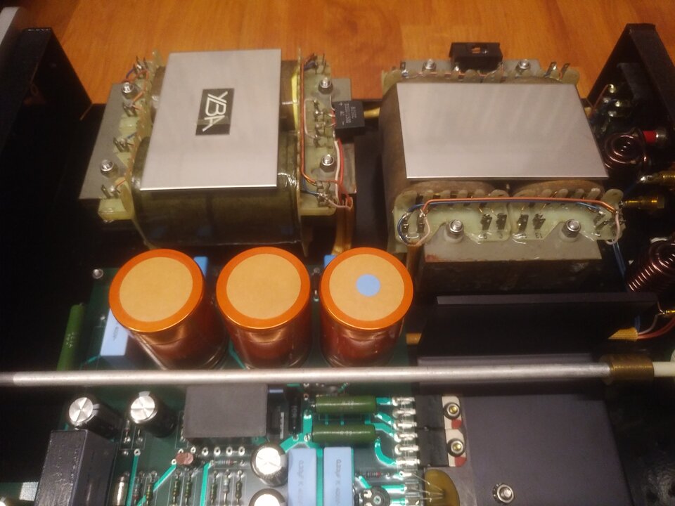

    Amply của em nó có biến áp như này thì thuộc loại nào các bác?

    Để em đoán nhé, lõi không tròn như R-core, single C-core?
  6. Thamtunho
    Thamtunho Approved Member
    13/4/20
    45
    29
    gh2009 likes this.
  7. gh2009
    gh2009 Approved Member
    12/8/16
    41
    29
    Ngộ thiệt, có EI mà không có CI mà lại là UI :)
  8. Thamtunho
    13/4/20
    45
    29
    Lõi C thì đã có C core rồi bác. Họ đặt UI vì nó gồm fe lõi I_I và I ghép lại
