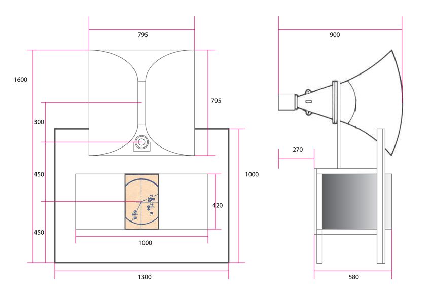

    Tình hình là em định nhờ người thánh gióng một đôi loa ván hở bass horn 3 đường tiếng, ăn cắp mỗi hãng một tý để đóng đôi loa chả giống ai, các bác "ném đá, chém gió" dùm em để em biết đường tính toán... e cám ơn nhiều... :mrgreen:
    LF - 416a
    HF - 288c
    Ultra HF - chưa có, có lẽ dùng JBL 075 / 077

    Dạ em chỉ ăn cắp có phần horn thôi, chứ em không chơi phần thùng nên ở phần đuôi nó trống hoang hoác... :mrgreen: Em cũng muốn lợi dụng cái phần horn để có thể đặt cái loa bass thẳng hàng với củ horn ở trên, và vì em cũng tận dụng cái lợi điểm về không gian của horn...
    Cái này em lấy ý tưởng ban đầu từ cái thùng này, nhưng em bóp nhỏ lại...
    Để tối về em post chi tiết hơn...

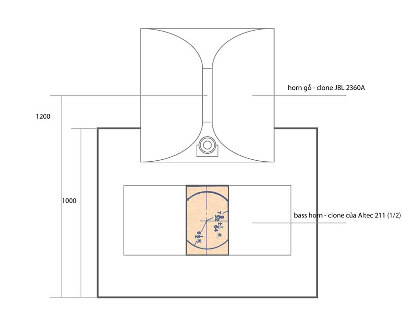

    Em pót lên kích thước sơ bộ dự kiến của loa, cái phần màu xám xám là cái bass-horn... các bác cứ đâm chém nhiệt tình... :mrgreen:

    Chửa bàn đến râu mấy tóc, cụ nghiên cứu về phase chửa? EM xem hình thì đẹp lắm nhưng em chửa biết là dải trên với dải dưới nó có match không? Giả thử nó không match thì cụ định chỉnh kiểu gì? Vì em thấy cấu hình này có vẻ fix rồi, mà lúc cần chỉnh thì không biết chỉnh bằng phần mềm hay phần cứng đây?

    @ cancer: Với cấu hình này LF - 416a > HF - 288c em thấy vấn đề phase cũng tạm ổn nếu như không có cái Horn to như cái chảo nấu cơm của quân đội ngự trên cao, nếu bác chủ xơi luôn cái chảo ấy thì ông 416 làm sao đủ sức đua nổi > do vậy để trị được mấy ông hăng máu F1 này cần có huấn luyện viên dày dạn kinh nghiệm và phải có máu lạnh mới trị nổi kẻo lại xảy ra tình trang rùa và thỏ cùng đua :mrgreen: :wink:

    Cái chỗ màu xanh em nghĩ là không có vấn đề gì vì nếu dùng làm Bass nó vẫn tốt! Đừng bằng nó chơi Sub Bass vì nó đâu có được thiết kế để làm cái vụ đấy!
    Riêng đoạn này thì em e là kết luận hơi vội vàng! 8)

    Ý cụ Chíp là cái khoảng cách của 2 cái diaphragm tính (theo chìêu sâu) nó gần 50cm?

    Khoảng cách lệch hợp lý phải liên quan đến tần số cắt, thiết kế phân tần cả thụ động lẫn chủ động, thiết kế của các amply đánh các dải nếu chơi chủ động! :wink:

    Cái khoảng cách 270 đó là cái củ loa bass, em lười ko vẽ cái củ vào... :D

    bác -guy cho em hỏi vài câu nhé :
    1. lý do bác chơi bass kèn ?
    2. với họng kèn bác tính dùng thì khoảng tần cắt trên và dưới của exponential horn này khoảng bao nhiêu ạ ?
    3. lệch pha chỉ riêng cho họng kèn, vị trí màng loa được dự tính thế nào ?
    4. dự tính kèn bass cộng hưởng thế nào ?
    em thấy các vấn đề cụ CHip đưa ra là rất hợp lý, tuy nhiên để hiểu cặn kẽ và giải quyết triệt để chắc mất thời gian lắm.

    Phòng nhà cụ gấu chơi kiểu thùng này phải quay hệ thống lại thì mới ổn, nhà cụ dài thế mà.
    Nếu cụ đóng bass Horn cho 416a thì cụ thiết kế đặt sao cho Màng loa Bass và Diaphagamr của 288c thẳng hàng với nhau theo chiều thẳng đứng thì e nghĩ chỉnh lệch phase sẽ rễ hơn.

    - Thứ nhất là như em nói ở trên là em thích cái thùng bionor của KL, thật ra thiết kế ban đầu của em là chơi 2 bass, nhưng giờ vật quá nên cứ gióng thử 1 bass xem thế nào... Cái thứ 2 nữa em nghĩ là bass horn nó cho không gian tốt hơn, kế nữa là em có thể để cái củ bass với củ horn cùng trên 1 đường thẳng theo phương thẳng đứng vì em hóng hớt thấy mấy cụ trên này bẩu như thế nó giảm thiểu việc lệch pha...
    - Về dải cắt, thì cái horn kiểu này nếu theo data sheet thì cho phép từ 350hz-16khz, em định chơi thử active cross trước sau đó mới tính đến chơi thụ động. Mục tiêu của em là làm thế nào để sau khi hoàn thiện khi chơi chủ động hay thụ động thì vẫn chỉ tối đa là bi-amping, lúc đầu thử cho phép chơi nhiều amp hơn...
    - Về độ cộng hưởng, bác hỏi em cũng chả biết tính sao. Thật ra em cũng đang chơi OB, nên em thấy chả có bị dư trầm hay dội trầm gì sất, nên em võ đoán là với cái thùng OB Bass horn này em nghĩ cũng không dư hay dội gì đâu... Được cái nhà em cũng được dăm chục mét, nên cũng khá thoáng khí...
    Em thấy cách đây mấy năm có anh nông dân chế tạo máy bay, nên em nghĩ như em vẫn chưa phải là liều... :mrgreen:
