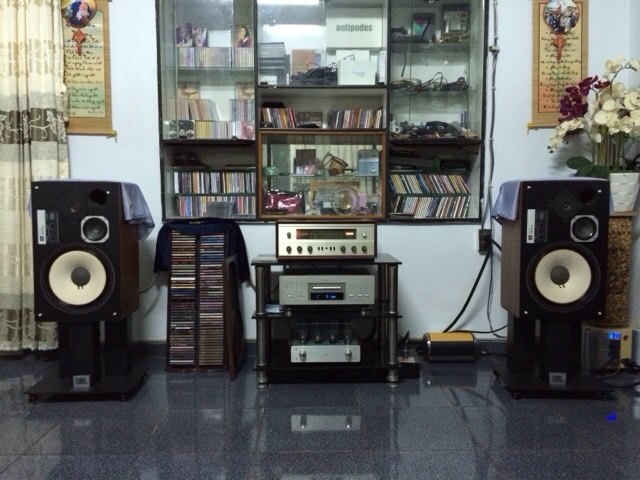

    Hình như ST 40 cũng dùng bóng 7591 phải khg bạn.Thật khg ngờ lâu lắm mới thấy một người chơi gần giống phối ghép của mình
    Bạn có ở SG khg?đây là dàn của mình

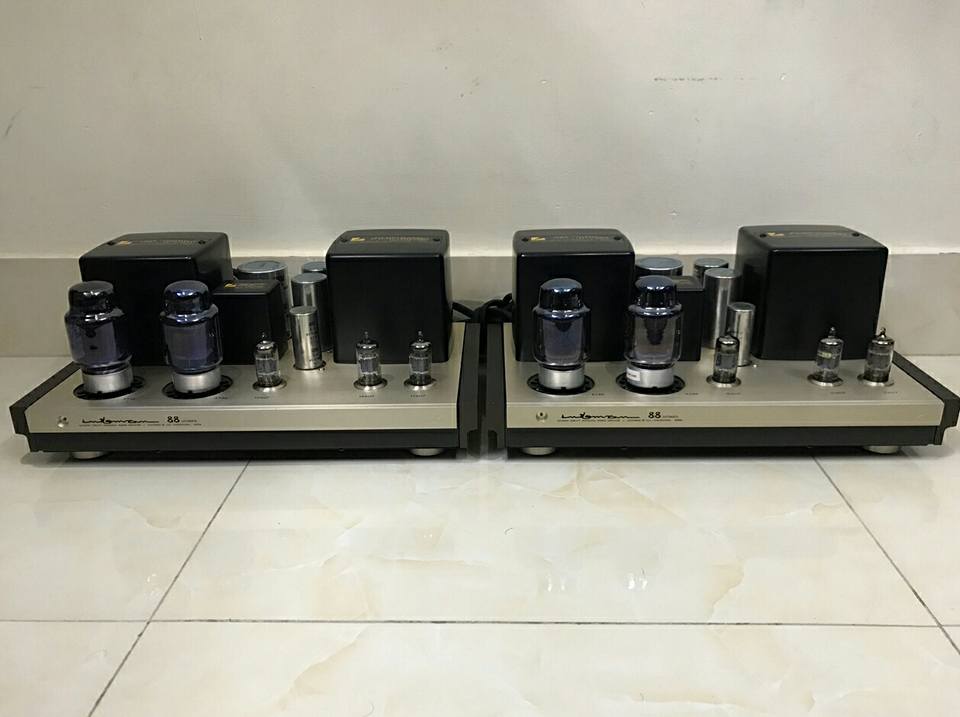

    Em đang đánh bộ này với L100 cen ...nghe quá ngọt luôn 22789176_1969585169965044_407198697642105607_n.jpg
