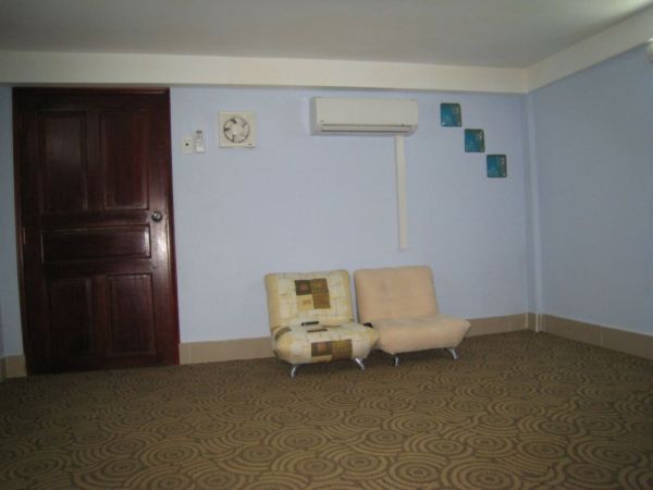

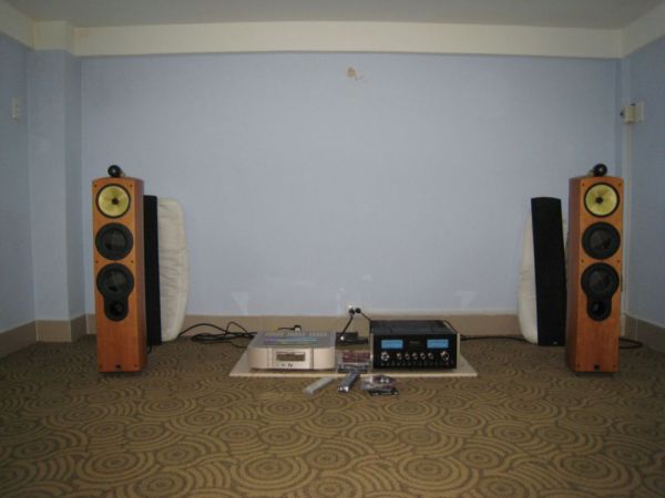

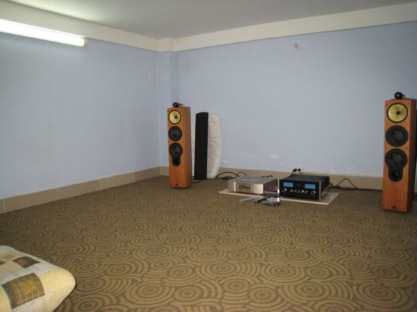

    Em vừa mang máy lên phòng được vài hôm,phòng em bé tí,vuông vức,khổ nhất là cái trần chỉ cao 2.2m, dài 4m,rộng 4m.Em đang đặt làm tiêu tán âm để cải thiện tiếng ù của bass.
    E pót vài tấm hình nhờ các bác tư vấn dùm em,em định đặt 2 tán âm giữa 2 loa,2 tiêu âm sau loa,và 2 ở bên tường hông loa,4 chân voi ở 4 góc tường,có ý kiến cho rằng nên làm tấm rèm nhung dày chạy suốt ở bức tường phía sau loa và dàn máy,em cũng chưa làm gì cả,xin ý kiến chỉ giáo của các bác.
    thanks.

    Theo thiển ý của em, phòng 4x4x2,2m thì cũng bé so với bộ nhà bác.
    Chắc chắn bộ dàn này vô phòng này thì phải làm tiêu tán âm thật kỹ để loại bỏ tiếng dội. Vật liệu tiêu âm trong phòng này nên chiếm đến 80% thì mới đủ. Ngoài ra vì các mặt phản xạ đối diện gần nhau nên cần xử lý để trong phòng gần như k còn các mặt tường trần đối diện song song, làm nhiều mảng tán âm lớn, phủ vật liệu hút âm, làm các mảng nhỏ dễ bị tán âm cộng hưởng cục bộ.
    - Phòng chiều rộng bằng chiều dài thì bắt buộc phải làm cho nó phản xạ âm như phòng hình chữ nhật bằng cách sử dụng vật liệu hút âm ở các mặt trước + sau nhiều hơn 2 bên. Treo rèm nhung em sợ còn k đủ, bác phải dán mặt tường bằng mút + thảm nỉ lên, nên làm kín mặt trước và sau bộ dàn. nên chọn mầu sác và làm thành từng miếng nhỏ lắp ghép tạo dáng mỹ thuật.
    - Hai bên tường bác bố trí đóng kệ gỗ để CD, chia thành các hộc nhỏ hình lập phương mô phỏng cấu tạo hộp Helmot.
    - Sàn thì có thể lát gỗ hoạc trải thẩm rồi, trần làm trần thạch cao chia các ô ca-rô lồi lõm khác nhau, khoảng cách bên trong tấm thạch cao và trần nhồi mút hoặc bông. Có thể kết hợp đèn hắt ở các ô trần ca rô cho đẹp. Ngoài ra theo em phần rìa trần giáp tường 4 bên, bác nên dán mặt bằng mút thấm âm rộng độ 40cm chạy bo suốt chiều dài tiếp giáp.
    - Các góc phòng nhất thiết phải có cột chân voi, theo em bác kết hợp cột chân voi với góc phòng thành 1 cột tiết diện 1/4 đường tròn, kéo dài từ sàn đến trần luôn, vừa giảm được góc nhà 90 độ, vừa hút âm như cột chân voi bình thường.
    - Bác thửa 1 cái ghế phô-tơi to, bọc nỉ nhồi bông kín mít từ trên xuống chân, cái loại to tướng ngồi lút người ý, ngồi vừa sứong vừa hút được âm nữa.

    Cám ơn bác caithang,nhưng trần nhà em thấp quá sao làm thạch cao ca rô lồi lõm được hả bác,mai em mua thảm tấm về dán tường xem sao.Còn vấn đề tán âm,có nên đặt tán âm trong phòng này ko bác hay chỉ làm tiêu âm thôi.
