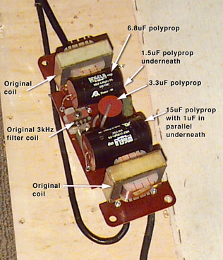

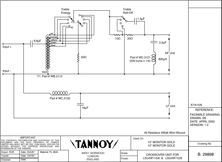

    Em đang định DIY phân tần đôi TANNOY gold 12, tìm ở trên mạng thấy có mạch này nhưng nó giấu trị số quận cảm, các bác xem có cách nào giúp em được không.

    - Nếu Bác đã có phân tần zin thì cứ để mà nghe, nếu thích thì tự lắp một cái phân tần mới theo đúng trị số của phân tần zin rồi nghe thử và so sánh. Trị số cuộn cảm không có thì Bác có thể lấy đồng hồ đo.
    - Chưa có phân tần zin thì vào đây la lên viewtopic.php?f=68&t=1095&start=5050 thế nào cũng có đáp án - xin sơ đồ phân tần chắc không khó, vì cái cặp loa này nhiều người chơi mà.
    - Nếu làm cái phân tần mới tinh không cắt theo phân tần zin thì không nên vì củ này hãng họ đã khai thác, nghiên cứu có thể nói là tối ưu rồi.
