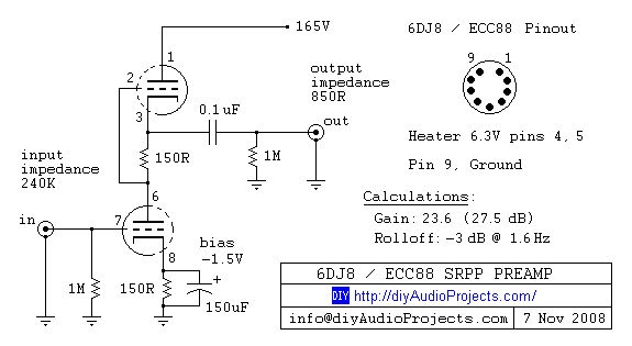

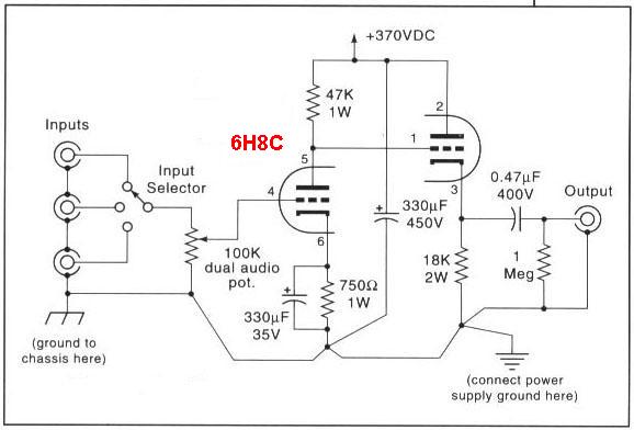

    Cái mạch trên dùng đèn 6H8C thuộc hạng hay rẻ (cực rẻ ! ) dễ sau này còn nâng cấp cắm rút được nhiều, cái mạch dưới cực đơn giản mà lại hay tiếng bass không chê được mềnh đang chơi :D , cả hai mạch này đều ngon cả chủ yếu là xem đang có đèn gì, tuy nhiên mạch trên được cái đèn rẻ mà tìm dễ lắm :idea:

    Em cũng định ráp 1 cái theo mạch thứ 1 nhưng hiện đang có biến áp nguồn quân sự điện ra là 680V. Vậy em phải thay đổi trong mạch này như thế nào, nhờ các bác ghé ngang giúp em với.

    Mạch số 1 nghe hay theo cảm nhận cá nhân của em , có thể cắp được nhiều loại tương đương. Nhược điểm là gain hơi lớn và phải chịu khó tẩm bổ cho mạch nguồn, tụ xuất ngon loại 1,5-2mF khó kiếm.

    Cục nguồn của em thấy có 3 chấu như trong hình nhưng em chưa đo điện thế chân giữa là bao nhiêu.
    Tối hôm qua em về nhà (ban ngày đi làm mới có mạng) lọ mọ ráp theo sơ đồ thứ 1 nhưng theo kiểu làm output cho CDP, con CDP Sony của em chỉ lấy tín hiệu từ con DAC, bỏ hết phần sau. Thông số có thay đổi so với sơ đồ : B+ = 165V, Ra=32K, Rk2=19K , Rk1=748R (680R+68R). Các tụ đúng y mẫu. :) , biến áp thì em lấy cục xuyến Hoàn Cầu quấn thêm cho cách ly điện ra : 120V, 0-6.3V/2A, 0-6.3V/2A, 0-5V/2A (Cục này zin là dùng để đổi điện từ 220V ra 110V của TV 21")
    Không tải : B+=165V, Vk1=2.4V, Vk2=42.5V
    Khi tải (chạy CDP) : B+=145V, Vk1=1.3V, Vk2=82.8V
    Vg (chân 4 + mass) thì em đo đồng hồ cứ nhảy - 000.0V rồi 000.1V lung tung không ngừng.
    Bóng nắn 5U4C
    Âm thanh thì hay hơn bóng 6H3Pi trước đó em cũng ráp cho con CDP này, nhưng sao tiếng lớn hơn nhiều vì em nhích nhẹ volume của ampli thôi là nó la ầm lên; không biết các bác gọi đó là gì nhưng em cũng hơi hiểu hiểu chắc nó gọi là Gain thì phải :?:
    Nhờ các bác giúp em phải thay đổi thông số như thế nào mới đúng để dùng cho output đầu CDP.

    Biến áp nguồn quân sự của bác thế là dùng ngon cho pre rồi còn gì! :D Mà cuộn đốt tim 5V/2A không đủ cho đèn valve 5U4 thì phải (đốt tim 5V/3A), bác tìm đèn valve khác như 5Y3 hoặc 5V4 ...
    Kiếm thêm cái choke và 05 quả tụ dầu 10mf/500V. Hai quả // lọc sau đèn valve, 3 quả còn lại // lọc sau choke là được phần nguồn.
    Bác có đèn pre gì trong tay mới tính tiếp được :D

    Em đang có đèn Pre 6H8C, 6H13C, em không có đèn Valve 5Y3 và 5V4 nhưng em đang có đèn 6U5C và 6x4. Em muốn hỏi cục biến áp điện ra 680V muốn hạ xuống còn 370V như trong sơ đồ thì làm thế nào ạh ? Hoặc để luôn 680V có được không ?

    đúng là mạch này là đơn giản nhứt rồi.
    nếu gain ampli công suất đã đủ, gain của pre không cần cao thì mình có thể bỏ luôn mấy con tụ thoát Katot cho khỏe các cụ nhể. :D

    2 bóng 6922, nguồn dòng... đúng bài luôn ha. có cần tụ, trở, biến áp thì em đưa luôn... vì nhà em có đủ trị số trong mạch này hết :lol:
    hay là em ráp thêm 1 cái pre này nhỉ :oops:

    Em đang có đèn Pre 6H8C, 6H13C, em không có đèn Valve 5Y3 và 5V4 nhưng em đang có đèn 6U5C và 6x4. Em muốn hỏi cục biến áp điện ra 680V muốn hạ xuống còn 370V như trong sơ đồ thì làm thế nào ạh ? Hoặc để luôn 680V có được không ?[/quote]
    Bác download cái phần mềm PSU này về nhé! http://www.duncanamps.com/psud2/download.html

    Cục biến áp của bác 680V có rút giữa nếu sài thì thành 340V (hình như vậy :wink: ) nắn xong thì còn khoảng hơn 400V, lọc vài mắt lọc nữa thì xuống vài chục vôn, bao nhiêu tùy linh kiện mình xài. Ráp món này không phải tính toán chi đâu bác, cứ ráp rồi cân chỉnh sau
