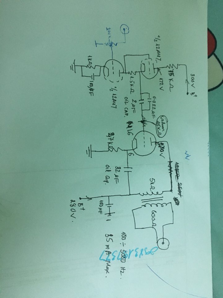

Kính chào các bác Em cũng vừa táy máy thử DIY một pre amplifier, sử dụng 2 tầng bóng, tầng đầu em xài bong 12AU7( theo mạch SRPP), tầng thứ 2 em dùng bóng ML6, xuất âm xài biến áp xuất âm quân sự( 100-5000cyc, max. 35mA DC), dây dẫn bên trong đi bằng dây đồng mạ bạc( mua ở chợ Nhật Tảo), sau mấy ngày thi công, sau khi gắng thử vào bộ dàn thì cảm nhận ban đầu hơi hụt hẫn, pre có trường âm rộng, dãi trung và cao rất tốt, tuy nhiên, tiếng bass thật thảm hại ( đi đâu hết trơn), em post bài này lên nhằm mục đích nhờ sự chỉ dẫn của các cao thủ sao cho tiếng bass được cải thiện tốt hơn, mạch em xài về nguyên tắc kết hợp mạch SRPP và Ultrapath( xem hình đính kèm)
Bác mua biến áp xuất âm khác hoặc nhờ quấn biến áp bác đang dùng có dải tần 100hz đến 5000hz e đa dùng cũng mất dải trầm

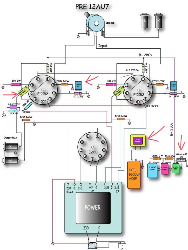

Em lụm được cái pre này đang tính lắp cho pow 2a3. Các bác xem có nên lắp không. Một số linh kiện mờ quá nhờ các bác soi dùm chỗ em đánh dấu mũi tên. Tks nhiều ah.
Em thấy ghi là 20H/50mA Ngoài ra phần treo áp đốt tim cho bóng 12AU7 dùng tụ lọc quá nhỏ. RCA đầu vào thiếu nối Mass
Thấy các bác đang bận cho Audiophile- VNAV mà vẫn vào đây giúp đỡ cho em út, thật là cảm kích. Cảm ơn các bác nhiều. - Cái này sẽ hiệu chỉnh khi thi công. - CT đốt tim vẽ thừa 1 con trở 100k/1w phải không ah.
Việc treo áp đốt tim chỉ đạt hiệu quả khi bác tách bóng 12AU7 chạy mỗi kênh 1/2 bóng (nghĩa là tầng đầu chạy 1 bóng cho 2 kênh và tầng sau cũng vậy). Khi đó bác sẽ treo áp đốt tim cho tầng sau. Vì thế bác phải có 2 đường đốt tim riêng cho 2 bóng 12AU7. Một điều nữa bác cần lưu ý tổng trở ra của mạch này rất cao nên volume cho pow 2A3 bác cần dùng là 100K mới ok
Em nghe nói nếu treo áp không đúng cách sẽ tèo đèn. Như hình trên bác nói tụ treo áp quá nhỏ, vậy khoảng bao nhiêu thì vừa ah, bác chỉ dùm em con tụ đó với, em gà mờ quá, nói túm lại nhờ bác giải thích dùm em thế nào là treo áp và treo áp như thế nào. Tks bác.
Với các đèn nhỏ như dòng 12A... thì giữa tim đèn và cathode chỉ là lớp cách điện bằng oxide kim loại vì thế mục đích mục đích treo áp để hạn chế dòng rò, hạn chế tín hiệu rò từ tim đèn qua cathode và ngược lại (hạn chế hum noise từ áp đốt tim qua cathode)

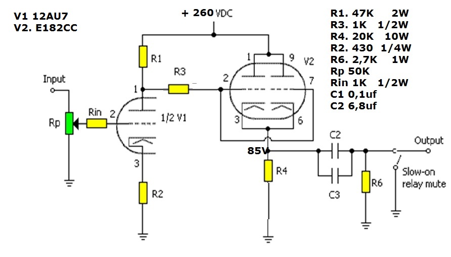

Chào các tiền bối. Lần đầu tiên mình làm pre tube như sơ đồ. Hiện tại mạch đang hoạt động tốt cho tải đầu ra trở kháng 600ohm, Các cao thủ xem có phải chỉnh các thông số nào không để cho mạch nó tối ưu.
Bóng này đâu phải đốt trực tiếp mà bác phải lo, hơn nữa cuộn đốt tim bác quấn có CT sau nối mass khỏi lo ù xì.
