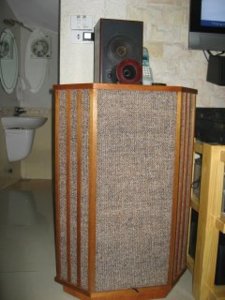

    i-em có nhưng bán đi 6 năm rồi :lol: anh thích thì đi thủ đô đi,em giới thiệu qua đó nghe thử cặp này với thùng em đóng xem có được không :)làm thêm tí ảnh :lol:
