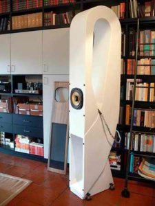

    Theo em thì cái thùng loa này nếu "hãng" họ chế tạo để bán thì tiền củ loa là 2tr thì tiền thùng cũng khoảng 20tr.

    theo mình để phi lip 12' đạt được âm thanh mong muốn trước hết kích thước thùng đòi hỏi phải lớn hơn nữa.đây là mẫu thiết kế huyền thoại cho loa lowther 8"

    Vậy tầm khoảng 1000$ nhưng chất luợng âm thanh thì theo lời tác giả dàn 200 tr vẩn chưa bì kịp thì vẩn rẻ quá mà , kỳ này bác bn362 giàu to rồi .......

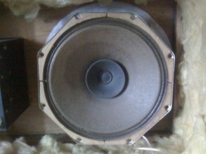

    Em có đôi Philips 800 ohm thùng hãng mà chưa có biến áp xuất âm để phối. Bác nào đã từng điều trị cặp này thành công cho em xin ít rì viu với ạ. Cám ơn các bác !

    Sao em nhìn cái màng loa của Bác nó cứ bị lồi ngược ra thế nhỉ, mắt em có vấn đề rồi

    đúng là góc chụp này hiểm thật, ảo giác, cảm thấy như màng lồi ra trước, nhưng thực ra là do cái nón trebl bên trong phần đen bán nguyệt ở gần giữa loa chính là cái bóng của nón phụ này lên màng loa chính...có thể đưa ảnh này vào làm ví dụ về ảo giác đấy ah. em phải dùng chiêu nhìn kiểu ảnh 3 chiều ngày xưa trẻ con hay xem trên báo hoa học trò mới thấy được...lợi hại thật :twisted:

    Em xin phép post ngược lại cho rễ nhìn ah.

    :mrgreen: Cặp này 800 Ohm, mà có tube amp OTL đánh thì thôi rồi :lol:

    Chết chửa kiểu này khéo em có khả năng thành "nhiếp ảo ảnh gia" mất. :mrgreen:
    @dragous: Bác bật mí rõ hơn cho em mở mắt với ạ..

    Cặp Philips fullrange của bác nghe vocal thì tuyệt vời, độ nhạy khá cao kéo bằng ampli .5 ~ 3 watts single end là đủ rồi. bác dùng ampli thường imp. 8 ~ 16 ohm cũng ra tiếng mà.
    OPT 800 ohm kiếm cũng có, nhưng phải nhờ mấy chuyên gia đồng nát, tháo từ radio đèn mới có. :oops:

    Em đánh thử bằng con đèn PP Nhật đầu ra 16ohm không ra được tiếng bác ạ. Vâng chắc là phải theo chân các lão thành đồng nát kiếm opt 800 thôi vì em có nghe nói là đôi này có trong con radio đèn cổ của philips

    Bác hỏi mấy shop chuyên bán loa phường, hội trường, nhà thờ. Kiếm loại biến thế có input 25V, 70V, 100V Output 8 ohms, loại này còn gọi là speaker matching transformer. Bác đấu ngược lại: output 8 ohm cho vào amp output, input 70V cho vào loa Philips. Kiểu này chắc hát được còn hay dở ra sao thì không biết vì chưa làm bao giờ :)

    Kiểu này liệu ổn không bác "habas" ? Hôm trước em có đọc cái matching transformer trong topic chơi Turntable nhưng chưa hiểu rõ lắm. Chắc là em phải đọc lại sách vở để ngâm cứu. Thấy bác bác bảo chắc kêu nhưng lại chưa làm bao giờ em cũng hơi ca mơ run. :mrgreen:
    Em vẫn cần các bác tư vấn thêm ạ.

    Nếu bác muốn giữ cặp loa để nghe lâu dài, bác đảo qua topic DIY đèn điện tử, ngâm cứu món đèn đóm, rồi làm 1 con , đơn giản thì có GU50 SE, bác quấn OPT 5k/800 Ohm cho đôi loa của bác là chạy ngon lành.
