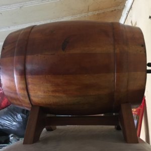

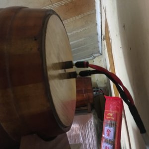

    Em đang định qua nhà Bác này nghiên cứu xem loa của em đóng thùng kiểu gì thì hay, Bác thợ Mộc này nói cứ mang củ loa qua Bác ấy cho ghép thử nhưng không biết có hợp không?
    links đây ạ : http://phoamthanh.phomuabn.vn/index.ph ... 69886&mt=0
    Em cũng có cặp electrovoice không biết có hợp với thùng này không, Bác cho em địa chỉ nghe thử ạ.

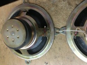

    Chào các bác, em vừa kiếm dc đôi củ loa 16cm, theo như bác chủ nói nó là của Đức, lang thang trên goole ko tìm thấy thông tin gì cửa em nó, có bác nào biết mách giùm em với ?, em nên đóng thùng như thế nào ạ ?, cảm ơn các bác
  9. duocpham1987
    duocpham1987 Advanced Member
    3/11/14
    59
    53
    Bác đóng thùng kiểu ván hở hoặc bongo thì phụ hợp

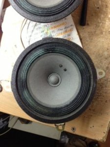

    Các bác có kinh nghiệm tư vấn giúp em với ạ ? Của em nó việc đã rồi này với ạ . E lính mới tò te . Bốc đôi này . Nghe bass nhẹ lắm ạ . Giờ DIY lỗ thông hơi có được không ạ ? Mà đục lỗ thì tầm nào ạ ?
  19. BuiCuong
    BuiCuong Advanced Member
    20/10/16
    111
    18
    Em cũng không biết đôi này là loa hãng nào Bác nào biết chỉ em với ạ ! Ông bán thì bảo của England thực hư không biết

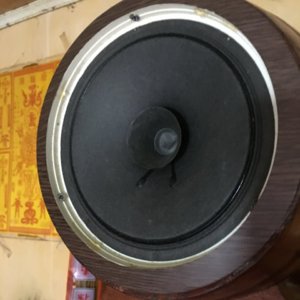

    Các bác tư vấn cho em xem cặp này thì đóng thùng như thế nào. kích thước chi tiết để em DIY 1 cặp [​IMG] [​IMG]
