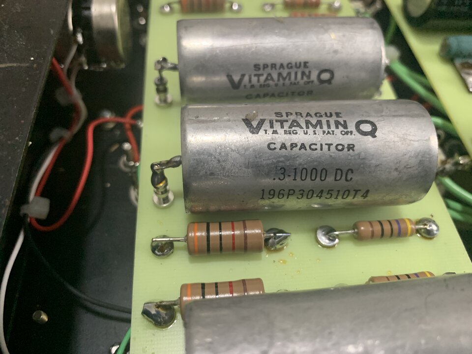

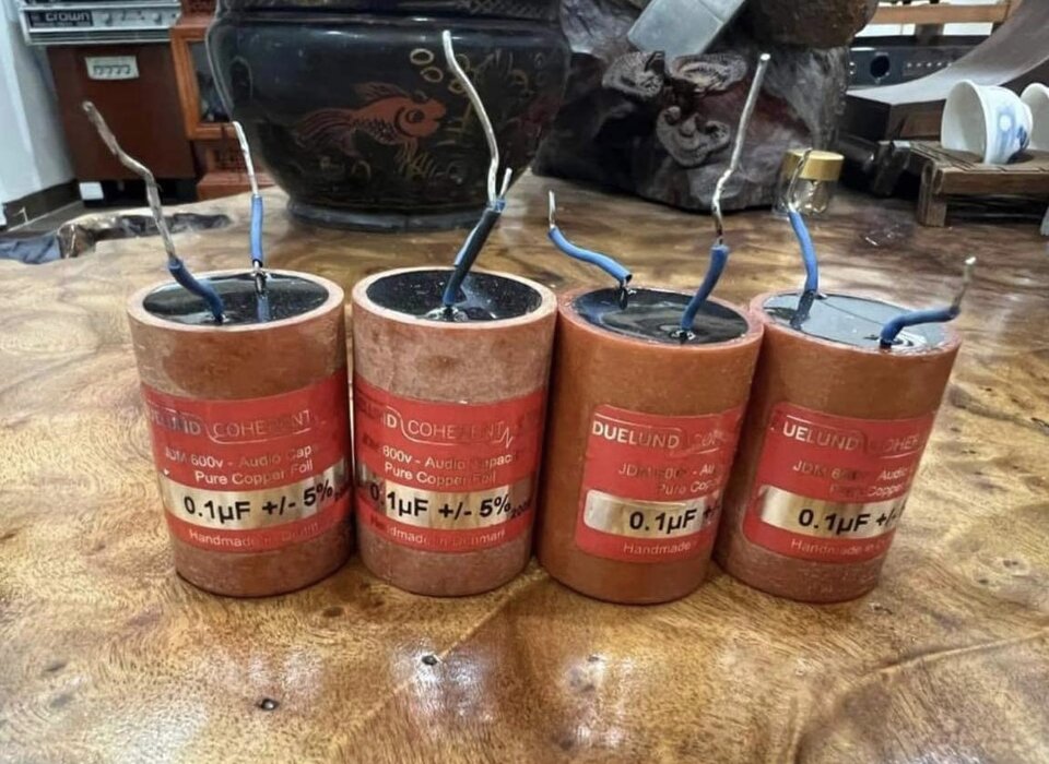

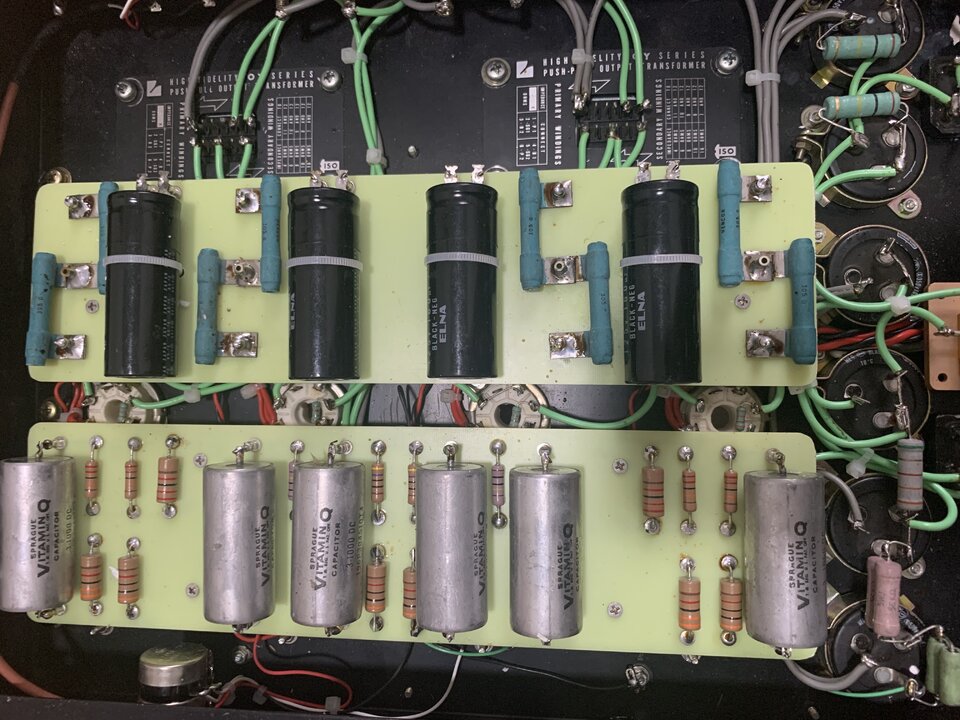

Chào cả nhà. Em mới tập chơi amp đèn.nay có bạn cho 4 con tụ Duelund như hình.bạn em bảo thử thay cho 4 con tụ Vitamin đang trong amp sẽ tốt hơn . Nhờ mọi ng tư vấn xem theo thông số của tụ Vitamin có thay bằng tụ Duelund dc ko ạ?và nếu thay có hiệu quả hơn tụ Vitamin ko ạ? Em cảm ơn!
Đúng là thay tụ nối tầng tốt hơn chất âm sẽ hay hơn, nhưng ko phải cứ duelund là hay nhé. Duelund có tới 4 loại: cu < cu/sn < cu/ag < ag tiền thì cũng từ 600k đến 4,6tr /1 quả nên bác ko nên mặc định duelund là hay nhé :d Còn n hãng tụ khác như mundorf, vcap, miflex, claritycap, audionote, jupiter, toichi..... bác nên tham khảo chất âm từng dòng của từng hãng để kiếm loại phù hợp với nhu cầu nhé.
Mỗi loại tụ cho ra chất âm khác nhau ,thay được,bác cẩn thận thì bác đo áp ở 2 chân tụ vitamin Q xem bao nhiêu volt,trước khi thay, bác thay vào thấy loại tụ nào phù hợp tai mình để nghe

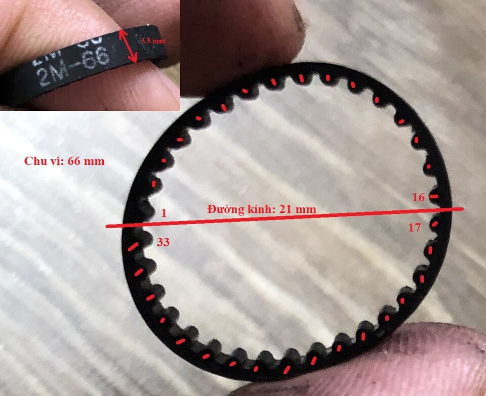

Làm phiền anh em chút! Anh em biết chỗ nào bán dây Coroa răng trong như hình thì chỉ em với. Em tìm nát trên mạng mà không có. Loại dây công nghiệp, chi vu 200mm trở lên thì có, loại này nhỏ nên em tìm không ra. Hàng độc lạ nên nhờ anh em chuyên về DIY biết chỉ dùm. Cảm ơn các anh em nhiều!
