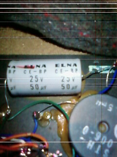

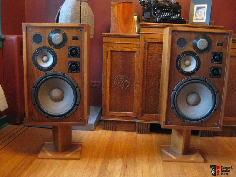

    e có đôi loa dùng lâu rồi,có 1 lần bị nổ tụ treb và đã thay tụ khác cùng chỉ số.Giờ e muốn thay toàn bộ tụ khác(chỉ tụ thôi) còn tất cả giữ nguyên.Vậy các bác tư vấn cho e với,nên thay bằng tụ gì.Loa của e là sony cổ SS-7330(giống loa này)

    thank bác nhé.Vậy có loại tụ nào ngon mà thay vào ngon hơn tụ cũ của loa k ah?Loa này đang dùng tụ elna(giống tụ này)

    Bác thay sang các loại tụ MKP cùng trị số, nếu Elna của bác trị số lớn thì hơi mệt. Ở STAV của bác Tuấn Anh em thấy cũng có M-Cap MKP đó ạ, nếu máu chiến bác thay mấy loại tụ cao cấp hơn như mấy loại Supper.... đó hoặc mấy loại tụ được chấm 11, 12 điểm gì đó trong Link em đã gửi. Khi thay tụ MKP vào em khẳng định 90% loa của bác sẽ hay hơn dùng tụ hóa nhiều.

    Tụ 50uF của bác mà chọn sang MKP loại 250V - 400V chắc cũng tốn kha khá đạn :) .

    Vào mục shop vnav xem ở shop STAV hoặc NCC có đủ các loại tụ bác cần và giá nữa ,xem xem loa dùng tụ trước bao nhiêu vôn thì thay loại đó .Em thấy hơi lạ là sao con tụ 50uf của bác lại chỉ có 25v ,thường thì 100v .

    vâng,thank bác.Đấy là hình minh họa thôi vì e chưa có time chụp hình

    Sao bác kg thay cuộn cảm loa bát, do loa nhật thường dùng cuộn lõi ferit ở vị trí này. Khi thay cuộn lõ không khí vào thay đổi hẳn âm trầm ấy chứ. Thay tụ chủ yếu cải thiện trung và tép thôi. Mà bác xem xem tụ 50mf 25v là tụ loa trung (mắc nối tiếp) hay tụ chặn (mắc //). Nêú là tụ chặn thay kg cải thiện nhiều đâu, nêú tụ cũ còn tốt là ok rồi.
