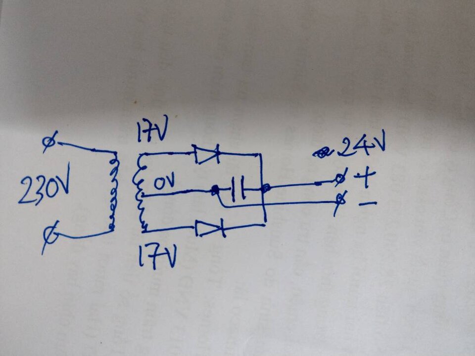

    Do không có nguồn đơn nên em đấu từ nguồn CT 17-0-17 AC để thành nguồn đơn DC khoảng 24V cho đựoc không ạ. Nắn kiểu này có cho audio không. Sơ đồ em vẽ dưới hình

    Đúng như trong sách rồi bác

    như hình em thấy out 34 volt đó bác ạ, rớt trên 02 em diot 0.7 volt x 2 nữa.

    Em tận dụng, biến áp 200VA, em làm cho nguồn con amp class D tpa3250, nó ghi là 4A bác ạ, cũ nó xài nguồn xung cũng 4A ạ
