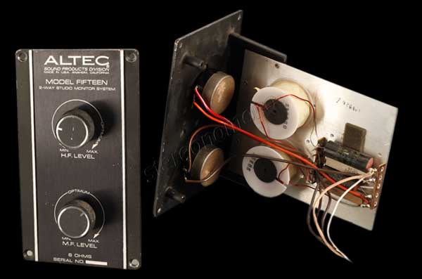

    tình hình là rất tình trạng em có bộ phân tần theo loa như hình dưới . em đánh bằng monoblock 300b thấy dải cao rất ok dải trầm cảm thấy hơi thiếu thiếu (tai em :lol: ) em đánh bằng cặp monoblo của altec chạy sò xuất âm biến áp em lại thấy đạt dải trầm nhưng dải cao hơi tối . em muốn để lại phân tần theo loa đánh dải trầm do cặp power monoblock altec đảm nhận còn dải cao (HONR KÈN ALTEC 811A- củ 802-8d) em định dùng power monoblok 300b để đánh em định làm thêm cái phân tần theo loa em muốn hỏi các cụ
    -em phải làm nguyên mạch hay:
    -làm từ tụ 8mf cuộn cảm .58mh và Lpas
    -hay còn phương pháp nào khác
    xin các cụ nhanh chóng giúp em sắp tết rồi cảm ơn các cụ. chúc các cụ năm mới sức khoẻ hạnh phúc
    em up mạch điện lên nhưng ko được cụ nào có mạch phân tần altec 15 post lên giúp em với.

    Cách đơn giản nhất là bác cứ giữ nguyên mạch phân tần hiện có. Chỉ cần tách ra ở chỗ cọc loa, chuyển thành 4 cọc Bi-wire là tha hồ đánh Bi-amp. Vụ này thì bác có thể tự làm hoặc đưa cho thợ người ta làm giúp.

    Không phải là không muốn giúp bác, nhưng đề bài vừa khó vừa thiếu, tách phân tần dạng Biwire cho Bass và các mạch còn lại thì khá đơn giản, nhưng do bác định chơi trên 02 AMP (Biamp) cho đèn và bán dẫn, không rõ phase của nguồn tín hiệu vào và mạch khuyếch đại cuả AMP nên cái khó là " phase...tín hiệu công suất ..." đầu ra của các AMP vào phân tần. Nếu không phù hợp thì không nghe nổi... khi đó bộ loa của bác sẽ hát như cãi nhau...Có lẽ bác nên tìm phương án khác... sẽ khả thi hơn.

    bởi vì họng kèn 811 em đang đặt trên nóc loa em tính làm thêm mạch phân tần để cạnh họng kèn và đi dây xống power đèn còn phase tín hiệu em đang dùng cái pre đèn có ngõ 2 ouput và power bán dẫn monoblock có chỉnh gain cho từng kênh.

    Có ...lẽ . :roll: . bác phải tự thử nghiệm thui....cách đặt vấn đề, hiện trạng thiết bị và mong ước của bác chưa gần với khả năng hỗ trợ của các ACE trên 4R :mrgreen: .
    Bác tự làm rồi rút ra kết luân.. hay hoặc chưa hay bằng nguyên gốc. Các DIY er thường là vậy :oops:

    Đánh 2 amp với thiết bị bác đang có ko được đâu, loa của bác dãi trầm và cao theo bác tả đều có, vấn đề là cái amp sao ko theo hướng này cho chắc ăn?!!!!
