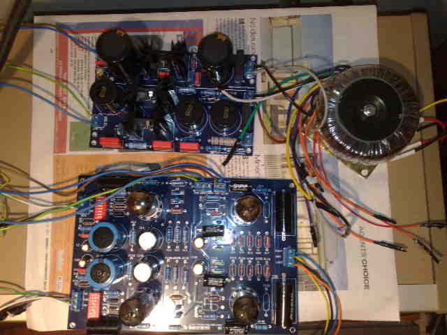

    chào các anh..........em có mua bo mạch 12ax7 phono pre amplifier ref VTL và bo nguồn variable high voltage BJT regulator trên webside analog metric về ráp ..........( tất cả linh kiện và 4 tube mua trên webside analogmatric )....sau khi ráp xong em thật sự thất vọng..........tiếng ù gần ngang ngửa tiếng nhạc............và thiếu bass trầm trọng..........khi nghe vặn tress volume xuống thấp nhất.....và vặn bass volume lên cao nhất vẫn thiếu bass.......nó còn dỡ hơn dùng phono trong receiver luxman r1050 đời cổ của em..........
    em o post schematic vào đây được..........nhờ các cao thủ vao webside dưới đây xem dùm.....cám ơn rất nhiều
    12ax7 phono pre amplifier ref VTL........bo nguồn variable high voltage BJT regulator

    he he em cũng mua bộ y chang của bác ở chỗ đó, cung bị y chang như vậy, tiếng cứ xoe xóe chả thây bass đâu cả, ngoại trừ cái của em tiếng cực sạch, không ù xì tí nào. Em nghi bọn nó tính linh kiện sai, chỗ mạch RIAA chẳng hạn...

    Trước hết bác nên check lại sơ đồ và PCB xem có matched hay không? Thí dụ như con trở R17 trong sơ đồ (1M ohms) thì trên PCB có phải là là R17 hay R18?
    Nếu PCB và mạch điện trong sơ đồ matched thì có 1 vài linh kiện trong "Bill of Materials" (BOM) có 1 vài vấn đề:
    1. R15 và R16 không thể nào chỉ có 1K được (trong sơ đồ là 980). Con R16 ít nhứ cũng phải vài chục K trở lên. Lắp R16 = 1K thì nó cũng chạy được trong phạm vi nhỏ nào đó nhưng sẽ mất BASS là cái chắc. Bác nhìn lại mạch điện sẽ biết thấy tại sao.
    2. Con C6 chỉ có 0.01 uF là quá nhỏ, -3dB low cutoff frequency tính lên đến gần 60Hz. Thiếu BASS là đúng rồi.
    RIAA feedback network không có gì sai. Time constants tính ra cũng gần sát với tiêu chuẩn (3180usec, 318usec và 75usec).

    cảm ơn bác nhiều ạ, để em thay thử xem sao

    Em đã thay R16=47K, C6=0.1uF, tiếng ngon rồi bác ạ . Thanks bác nhiều!

    anh đo áp lưới, cathode và dòng qua 1/2 bóng cuối cùng trước và sau khi thay trở là bao nhiêu ?
