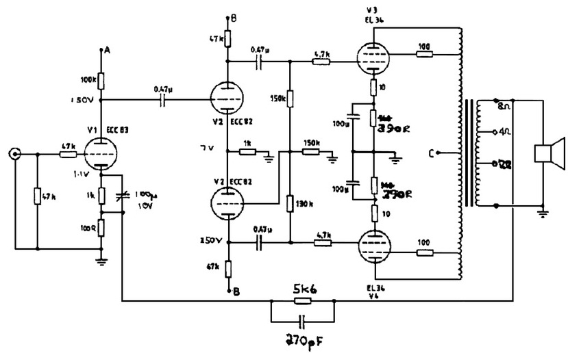

    Schematic, anh ngâm cú :D .................................

    Sơ đồ trên không hoạt động dc , Bác huyhoang xem lại G1 bóng inverter phase nhé :mrgreen:

    Bác chủ sơ đồ vẽ thiếu con trở thoát G, khi làm em đã thêm vô em 220k và hót tốt :mrgreen:

    biết vậy sao không sửa type còn up schematic lỗi lên ? chơi ác ha ? :lol:

    hì hì không phải ạ, em cũng quên béng mất :mrgreen:
