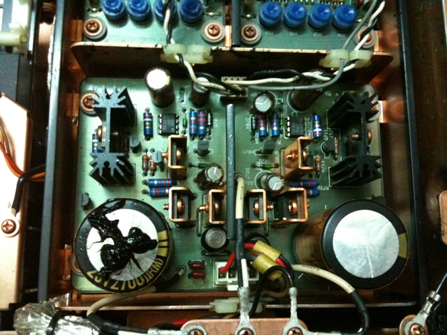

    Rảnh rỗi buồn buồn em lôi con Pioneer PD-5000 ngày trước cắm nhầm điện ra chọc ngoáy muốn mod lại 2 cái tụ này . Mong các bác hướng dẫn giúp xem có thể mod lại loại tụ nào chất lượng và hay hơn tụ cũ không ạ .
    Các bác cho em hỏi luôn là có thể mua cặp tụ đó ở đâu ? Giá cả để em còn...lượng sức mình ạ :D
    Ngoài ra thì con CDP PD-5000 này có thể mod thêm phần nào nữa để nâng cấp chất âm không ?

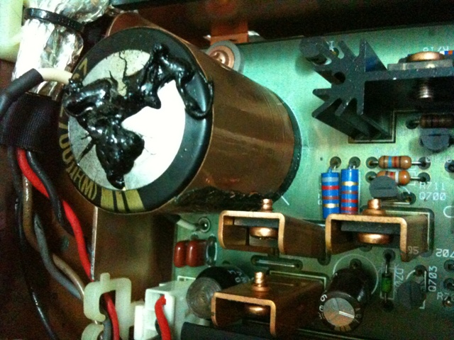

    P/S : Lưu ý với các bác là con CDP PD-5000 này của em đã bị quấn lại nguồn và cháy cặp tụ như trong hình .
    Thanks các bác .

    Tụ bị cháy hay tụ đang dùng ạ ? Nếu là tụ cũ thì như trong hình bác ạ , còn cặp tụ đang dùng em chưa biết , nếu cần chiều em sẽ mổ bụng chụp hình bác xem .
    Nghe bảo em sửa con CDP này hết 350k thì riêng quấn cặp nguồn hết 300k rồi...còn lại là tiền cặp tụ :lol:
    Thì em chưa biết gì...bác cứ bốc phét thoải mái đi...khi nào em biết tính sau :mrgreen:

    Dòm cái khía chống nổ thì dự là Nipon Chemi-Con AWS 25V/2700uF :mrgreen: bác BH cứ túm lấy kụ Rờ gu là ra hết !

    Không biết có phải chính xác là trị số này không bác ?
    Nếu không chắc phải nhờ bác nào đang dùng con này...xin xỏ tấm hình trị số tụ rồi .

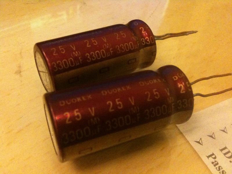

    lênh luôn elna 3300uf,25v bù qua bù lại cho biến áp bị cuốn lại.cho địa chỉ mình gởi tặng

    Cám ơn bác Thanh123 đã tặng em cặp tụ ạ :D
    Cuối tuần này rảnh rỗi em sẽ mổ bụng con PD-5000 này ra để xem có thể tự tay cầm mỏ hàn phẫu thuật được hay không , nhưng em thấy có vẻ như tụ này kích thước bé hơn cặp tụ mà em đã nhìn thấy của PD-5000 .
    Không biết có sự khác biệt hay khó khăn gì khi kích thước của nó khác nhau không ạ ? Em hỏi hơi bị chuối...mong các bác thông cảm nhé :D

    So với tụ cũ thì cái 25V này ok chứ Bác?

    Ý em là đang lo ngại không biết kích thước tụ to nhỏ khác nhau thì có khó khăn gì khi Mod không ( các chân của nó , khoảng cách )

    Úi giời.Cứ hàn vào vô tư đeee....(nhưng hình như phải để ý cọc - và +).Còn sợ thì mang lên Khang nhờ cụ Volume hàn cho.Trong vòng 3 nốt nhạc. :D

    Nhỏ tí liên wan đến dòng nạp xả nhưng xài CDp chắc khg vấn đề gì! :mrgreen:
