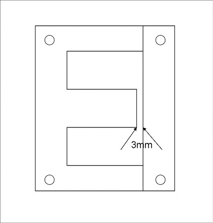

    Các Bác giúp đỡ E Fe 120, lưỡi 40mm, dầy 0,025mm. thấy Fe mỏng và tốt nhưng khoảng cách ở lưỡi chữ E ngắn hơi là 3mm.
    với FE này ko biết có làm đc việc gì ko. Như quấn OPT hay chỉ để quấn nguồn thôi ạ.
    Mong sự tận tình chỉ bảo.

    3.042
    106
    Có thể làm cuộn chặn thôi khe không khí rộng quá nếu là OPT SE thì khe không khí cũng chỉ 0.2 đen 0.5 mm thôi ạ, biến áp nguồn cũng không nổi đau ạ

    Đỏ: chắc bác nhầm lẫn gì, chứ làm gì có cái Fe gì mỏng như vậy :lol:
    Nếu là Fe thật tốt thì có thể cắt 2 cạnh dài đi, cho vừa với cái lưỡi, còn Fe thường thường hoặc hơi tốt thì thôi, bỏ đi bác ạh.
    Chi phí cắt 2 cái cạnh bên ấy không hề rẻ chút nào, số lượng nhiều thì 30 đồng/ mm2, số lượng ít thì tính theo món.

    Không nên mua bác ah, vì nó dùng làm gì (biến áp nguồn hay BA xuất âm, choke...)cũng dở

    Fe này đích thị là Fe Choke rồi, thường là của Đức quốc xã đó, Chỉ có Fe choke Đức là có khe hở EI sẵn thôi (em nghe hóng hớt thế), nếu cắt được bằng (chắc khó) thì quấn OPT cũng tốt vì chỉ fe tốt mới để khe hở E I chống bão hòa từ lớn. Nếu để nguyên quấn Choke cũng được cục choke gấu đấy (henri cao, dòng lớn). Nếu bác chủ không ăn thì lấy hộ gửi cho em. Em xin hậu tạ

    Hình như bác chủ nhầm hay sao chứ có FE nào lại mỏng như vậy (0,025mm ?) tơi 40 lá xếp lại mới được 1mm (bỏ qua khe hở). có thể là 0.25mm còn có lí hơn.
    Nếu em không nhầm thì Có thể đây là FE tháo ra từ cuộn balat đèn cao áp thủy ngân loại dùng chiếu nơi công cộng thì phải.

    -fe của bác là loại dày o.27mm không phải 0.025mm đâu.e cũng có mua về làm thử loại này.chất fe thì tốt nhưng dở khóc dở cười chả làm được việc gì ,đành cho lại vựa ve chai
    -nếu rẻ bác lượm về làm kiểng cũng được. :mrgreen:
