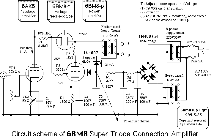

    bác ở đâu ạ, em tặng bác cặp OPT nói trên, cặp này em đã tháo ra xếp lại lõi rồi, bác có thể dùng cho tubes và khai thác dòng tĩnh khoảng 20-25mA. có rất nhiều đèn vd. dùng 1 đèn 6BM8...., (là đèn 3 cực+ 5cực ) thì cả AMP của bác chỉ cần 2 bóng là OK, còn không có thể dùng các đèn cs nhỏ 7 chân tăm. vd 6005, 6cw5.... tiếng cũng hay lắm, :) , . dùng luôn đèn 7 chân làm tiền khuyếch đại. vd 6c4. 6100....
    mạch đèn theo mạch truyền thống, rất cơ bản, dễ làm, làm xong AMP khoảng 2kg hì hì.

    ví dụ bác có thể dùng mạch này ạ ,nhưng áp sẽ không được 150 v như bác yêu cầu :)

    cái này được nè bác , âm thanh rất khá ... em mới làm cách đây mấy hôm.
    Bóng 6AK5 rất hay, 6BM8 bác phuongnat wa trùi luôn. OPT thì bác mesl45 ở trên hihi...

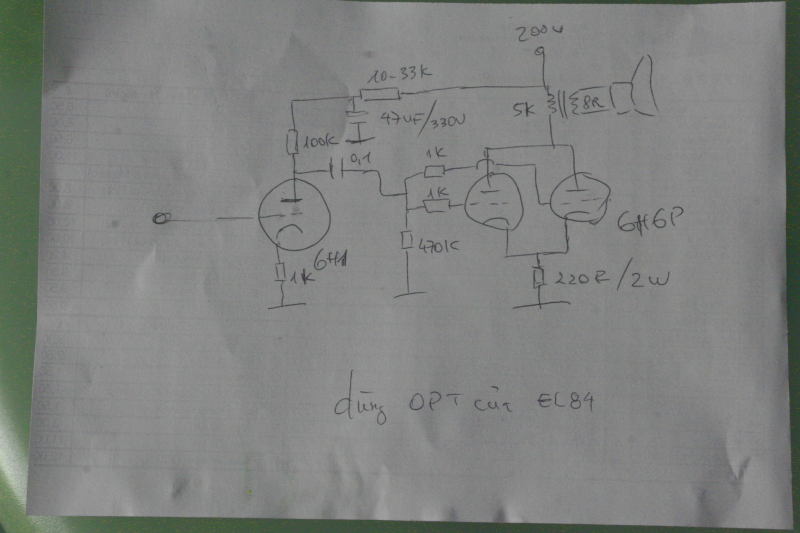

    hoặc bác chịu áp khoảng 200v thì chơi chập đôi 6h6 làm pow, tầng đầu dùng 6h1 hay 6h2 . ra cũng khoảng 1W .
    em đang nghe cấu hình như vầy.
