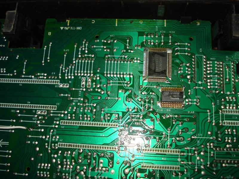

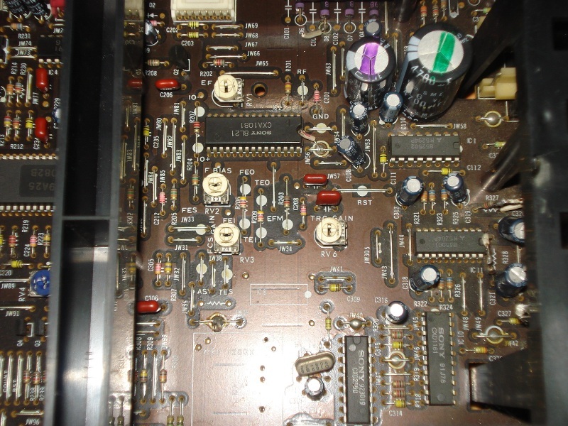

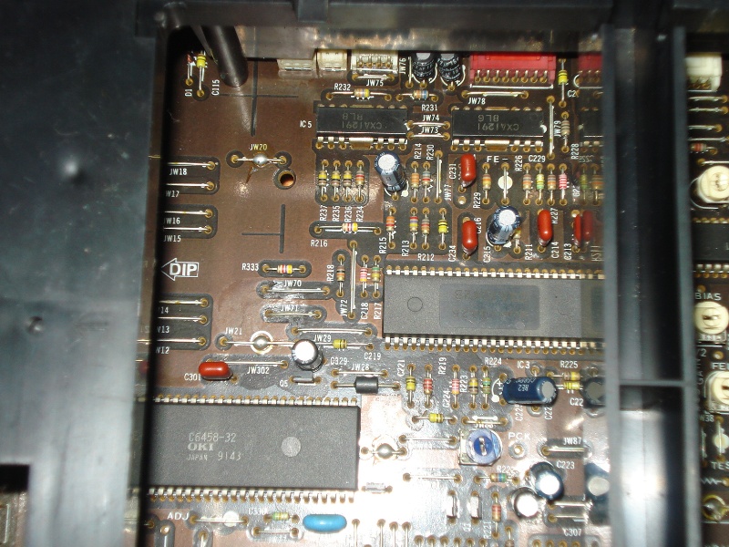

    Hi, Em đã chụp hình mạch của cái CD cỏ nhưng ko post được hình vì báo là..size lớn ! Làm sao để resize em quên mất tiêu rồi ? các bác giúp em với ! Help me ! :D
    Ok ! Em làm được rồi ! :D
