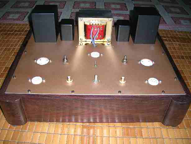

    Báo cáo các bác tiến độ thi công của em tới đây rồi ạ.
  5. Viagraless
    Viagraless Advanced Member
    4/12/05
    5.592
    263
    Ủa sao đã có tới 2 đôi cọc tín hiệu phía sau máy rồi bác còn làm thêm 1 đôi trên mặt máy chỗ gần đèn chi nữa ? Theo ý kiến của một số cao nhân thì 2 cọc đó bảo đảm cho dây tín hiệu được ngắn, tuy nhiên xét về thẩm mỹ thì... nhất là lúc cắm dây interconnect vô trông như dế mèn phiêu lưu ký ấy, bác kiếm 2 cái nút gì đẹp đẹp che đi cho nó sang.

    Ô, nhìn cái amp này quen nhỉ.

    Lúc đầu em không tính khoan lỗ chỗ đó, chỉ dự định nếu sau này chơi luôn 300B song song thì khoan tiếp. Sau đó nghe các cao thủ khuyên PSE nghe không hay bằng SE nên thôi. Nhưng thấy nó trống trải quá bèn khoan luôn cho nó giống nguyên bản lúc mới đem về.
    Em đã có ý định ra thợ kim hoàn nhờ họ gắn viên kim cương 4-5 ly gì đó vào cái núm volume, bác Via đã gợi ý vậy thì em sẽ kiếm 2 viên đá đỏ lắp vào chỗ đó bác hỉ. Chu cha, đá đỏ 7-8 ly hơi bị hiếm à nhen :lol:

    Xinh hơn nhiều chứ :roll:
    Em nó từ HN rồi lưu lạc vào SG, qua bàn tay của "bác sỹ thẩm mỹ" ACNN mới được như vậy đó :lol:

    Cám ơn bác đã có lời khen. Em đâu có design gì đâu, nguyên mẫu nó như vậy đó, em chỉ sơn phết và mông má em nó lại tí xíu thôi :D
    Đúng là tiến độ hơi bị chậm. Khách quan là do chờ cục nguồn của bác Via, đem về đổ keo AB, sơn phết đâu ra đó rồi phơi nắng ngoài hè thì bị bọn ve chai nó lượm mất. Sau đó mới nhờ bác Rùm quấn lại cái khác. Chủ quan thì em chỉ rảnh vào 2 ngày cuối tuần thôi nhưng đôi khi lại bị amp vô địch chiếm dụng bắt chở đi siêu thị, thăm bạn bè, tiệc tùng, ... nên cũng mất toi cả tháng của em :(

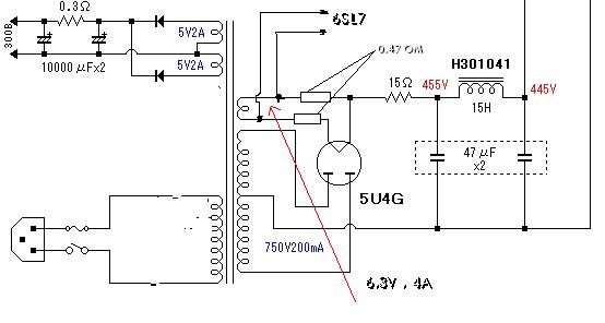

    Chào các bác , em là newbie , em cũng đang dự định lắp 300B monoblock
    em có cục nguồn QS như sau
    SC : 115V
    TC : 400V-0-400V , 140mA
    : 5V@3A
    : 6,3V @4A
    em dự định lắp theo sơ đồ của của Sun gồm
    : 5U4G , 6SL7 , 300B
    Vậy kính thưa các bác em dùng đường 6,3V@4A vừa để đốt 6SL7 , vừa hạ áp xuống 5V để đốt con đèn Van được ko (đấu kiểu song song) vì em tra thấy Ih của 6SL7 ăn có 0.3A còn Ih của 300B ăn 1.2A
    Kính mong các bác xem em làm thế có được ko , em rất lo vì con đèn Van cũng ảnh hưởng nhiều đến chất âm . Mong được các bác chỉ giáo

    Trừ phi chassis của bác không còn đủ chỗ, nếu không bác mua cho em một biến áp xuyến TQ dành cho TV (loại 14" hay 19") ngoài chợ rồi quấn thêm 2 cuộn 5V đốt tim cho 300B trên cái cục đó là xong, tội gì làm theo cách phức tạp thế?

    Đốt tim cho đèn nắn Bạn phải xài cuộn riêng chứ không nên xài chung với các đèn khác vì ở đây có cao áp, nguy hiểm lắm.

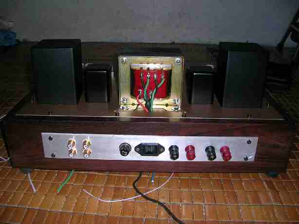

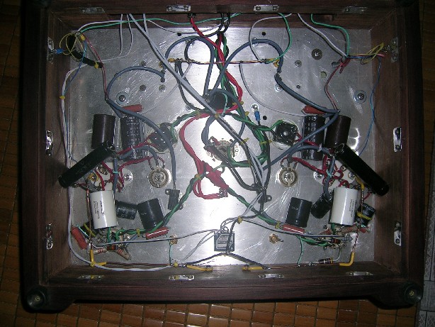

    Hì hì, cuối cùng thì đứa con tinh thần của em cũng đã được hoàn tất phần đi dây, xin gởi lên để các bác chiêm ngưỡng và bình ... loạn :lol:

    Chúc mừng bác, thế là có thể đem đi contest được roài nhá. E nó kêu ra sao bác rewieu cài đi, nhân tiện post luôn cái mạch để AE tham khảo nhá.
    Ơ dưng mà bác lắp tận 2 em sao?

    Cái hình trên sao em thấy giống Sun-audio quá, hay là bác theo anh Bảy Analog học nghề à ?

    Híc, cái dưới mới là cái của em, còn cái trên em copy cái 300B SunAudio của bác D. để tiện tham khảo ấy mà :oops:

    :cry: ê . em thấy 2 cái dioots cầu đốt tim 300b đấu hơi lạ à nhen

    Quá lạ luôn .

    Bởi vậy bác ACNN có nói với em chưa cắm đèn đã thấy nguồn nóng !!! thôi không sao khả năng cục nguồn đã cháy cũng chưa nhiều lắm
    Cảm ơn bác Dungaudio mắt tỏ dễ sơ. phải tay em thi.. tèo rồi
