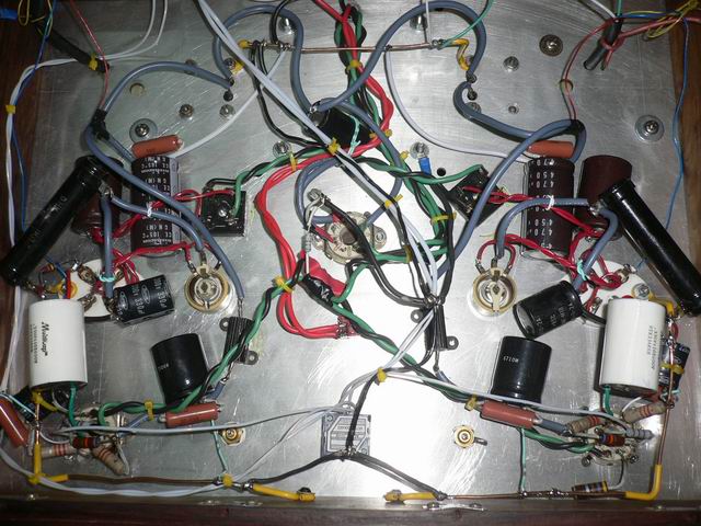

    Bác ACNN đổi nick đi thôi, hôm qua em đã test kỹ sản phẩm của bác, gần như không có 1 sai sót nào đáng kể đối với 1 người lần đầu tiên hành sự, quả là không có chút gì gọi là "Ngớ ngẩn" cả
    Chất âm thật đĩnh đạc, khỏe khoắn, bass xuống sâu, treble tơi....nói chung tất cả đều vượt quá những gì em mong đợi ở sản phẩm đầu tay này.
    Xin chúc mừng mong bác tiếp tục giữ vững phong độ cho các sản phẩm tiếp theo, con đường còn thênh thang phía trước.

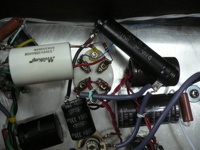

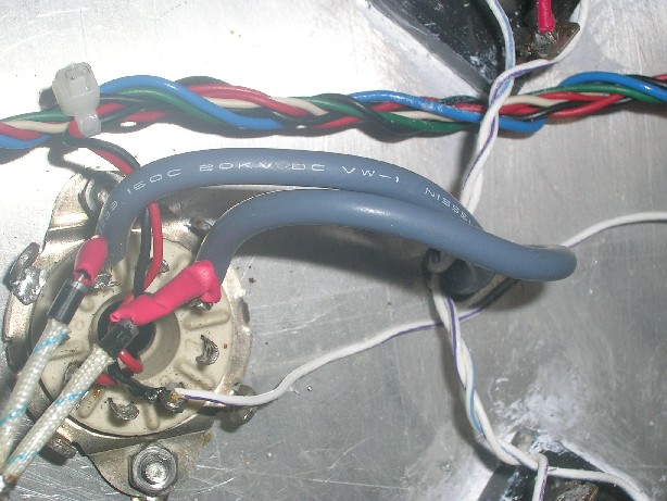

    Tuy nhiên, nếu bác ACNN cho phép, em cũng xin nêu vài điểm nhỏ cần củng cố, âu cũng là phổ biến chút kinh nghiệm cho các bác mới chơi .

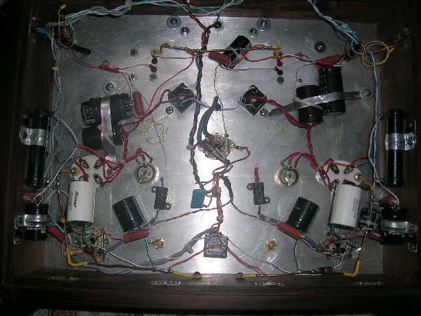

    Báo cáo các bác, amp 300b của em đã được mod lại theo sự chỉ dẫn của bác Via và đã cất tiếng hát ngọt ngào vào cuối tuần rồi, amp vô địch không có ý kiến chê bai gì cả :lol:
    - Điện trở thoát Cathod đã được treo cách biệt trên thành chassis gỗ; hai diot cầu được quét một lớp mỡ silicon dẫn nhiệt và được siết chặt vào mặt chassis; hai cặp tụ lọc nguồn và nắn điện được cố định bằng thanh nhôm mỏng thay vì dán keo con chó như trước; lỗ cho cọc của hai cục choke được khoan to lơn và mối hàn cao áp ra/vào được bọc bằng loại ống khi hơ nóng thì rút lại í;
    - Đấu thêm con tụ Liên xô hình khối vuông khoảng 2.5x2.5x2.5cm trị số 0.5uF x 630V song song với tụ thoát cathod 300B;
    - Em đã thay cái biến trở chỉnh hum 100 ohm bằng hai con điện trở 27 ohm mắc nối tiếp: hai chân con điện trở nối nhau rồi nối với tụ và trở thoát cathod, hai đầu kia của mỗi con nối với chân 1 và 4 đèn 300b. Tuy nhiên tiếng um... vẫn còn chút ít, đặc biệt là bên to bên nhỏ. Không biết là khi tặng em 4 con trở trên bác Via lại đưa nhầm 1 con 22 ohm nên mới có hiện tượng này hay không nhỉ?
    - Ban đêm thì bóng đèn 300B của em lại hắt lên một thứ ánh sáng xanh xanh tím tím, bên ít bên nhiều thì có gì khác thường không hở các bác?
    Rất mong sự chỉ giáo của các bác.
    Cám ơn,

    1- Biết bác chưa đọc được mã màu, em đưa bác điện trở ghi thẳng trị số lên thân đó thôi ? vụ Hum còn là do đèn đầu, và cách đi mass chưa hoàn hảo.
    2- Đèn mới nên hơi xanh xanh, dần dần sẽ hết thôi.
    Tks n brgds
    Via

    Hic, do cách viết của em tệ quá nên làm bác hiểu lầm. Thực ra thì trong 4 con trở đó có 1 con ghi là 22 ohm, 3 con còn lại là 27 ohm.
    Em cũng đã đi dây mass từ loa ra nối với điểm nối mass chung rồi, tiếng um... đã giảm thêm một ít. Tối nay về em sẽ nối mass tín hiệu vào mass volume xem sao.
    Vậy là em an tâm rùi.
    Cám ơn bác.

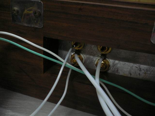

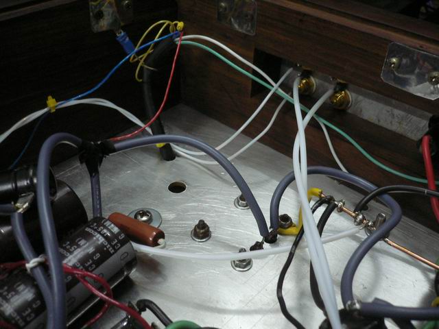

    Sau gần một tuần lén vợ đi lại dây nhỏ hơn và thay dây tín hiệu input cho cái amp 300B thì kết quả nó như thế này đây.
    Em cố tình giữ lại hai sợi dây đi vào cao áp to đùng, dài ngoằng để ghi lại dấu ấn những thao tác đầu tiên của "sự nghiệp DIY" và cũng muốn cho nó có hơi hướm của bác Ng. Th. :p
    Em đã thay 2 đèn 6H8C của bác ThanhTruc03 tặng thì hết bị rè một bên loa nhưng vẫn còn ù nhẹ đều cả hai loa. Tuy nhiên tiếng ù này lại rất khác với tiếng ù hôm trước mới lạ chứ :?
    Trước đây tiếng ù nghe rõ được phát ra từ loa bass, cảm giác như loa bass bị rung vậy. Còn lần này thì loa bass không có rung nữa mà tiếng ù phát ra từ khắp mặt loa với tầng số cao hơn và bước sóng ngắn hơn :oops: :roll:
    Chẳng nhẽ em gắn lại biến trở chỉnh hum 100Ohm nên bị như thế :?:
    Vì phải đi làm nên em cũng chưa kiểm ra lại gì cả, tối nay về khám lại xem sao :lol:

    Hôm qua em mua cái mỏ hàn 50W về chấm lại các mối hàn trên thanh mass. Khi mở máy thì vẫn còn tiếng ù nhỏ. Em thử xoay xoay vặn vặn hai núm biến trở chỉnh hum thì một bên tịt hẳn tiếng ù, một bên còn nghe ù không đáng kể như tiếng máy bay phản lực hay tàu thủy ở xa thật xa vậy. Nghe nói ù cũng là vốn quý của amp đèn nên em cứ để nguyên luôn :p
    Mà ngộ ghê nha, khi hết ù thì tự nhiên âm thanh nghe đều cả ba dải hay là em bị yếu tố tâm lý chi phối hả các bác :eek: :roll: :eek: :roll:

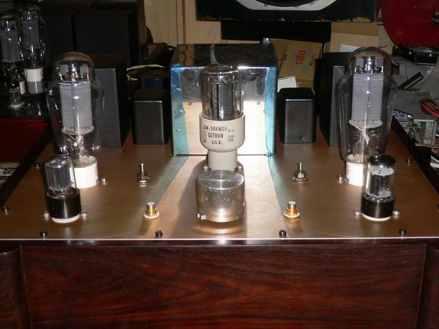

    Vì dùng toàn linh kiện Nhật Tảo, biến áp thì dùng hàng tự quấn (đúng ra là nhờ người khác quấn), bóng công suất là 300B EH, còn đèn pre thì một bên là 6N8P của anh Ba, một bên là 6H8C của anh Hai thì làm sao đấu lại với các bác chơi đồ hiệu :oops:
    Mà nhỡ nó bị xếp hạng nhất thì ... thôi em hỏng dám nói nữa đâu :wink:
