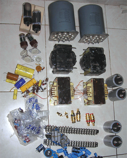

    lại một dự án 300B-lego nữa.... giúp em với
    sau hơn 1 năm đi nhặt lượm linh kiện nay mới dám đưa dự án của em lên đây trình với các Bác, mong được sự dìu dắt và giúp đỡ của các Bác để em đi được hết con đường đau khổ trót lỡ dính vào, nếu lỡ dự án không thành công thì chắc em còn đau khổ gấp ngàn lần, vì chính nó (nếu thành công) đã rước hết những gì đau khổ của cuộc sống vốn bề bộn, tấp nập, hối hả ... kinh lắm!!!
    dự án của em là 300B monoblock, mới đầu em dự tính là dùng sơ đồ mạch của AUDIO NOTE, nhưng vì linh kiện không phù hợp nên em cũng chẳng biết tính sao nữa, nếu các Bác mod lại sơ đồ giúp em thì càng tốt, hay là cho em một sơ đồ mạch mới cũng được.
    em đã chuẩn bị khá đầy đủ rồi, bóng thì đã có 1 cặp 5u4g, 1 cặp 6sn7, chỉ còn chassis và cặp 300B thôi, tinh thần là em định mua bóng 300B ở SG những vừa qua trong cuộc họp báo giới thiều mạch phono tại Cafe Bác Rùm, các Bác tư vấn em là nên mua từ nước ngoài thì nó métbe (đồng cặp) tốt hơn, nên em tức tốc ship hàng xong rồi, khoảng 1 tuần là có hàng. còn chassis thì trong quá trình nhờ các Bác tư vấn hoàn chỉnh linh kiện, em sẽ hoàn thành chassis.
    chân thành cảm ơn nhiều nhiều đến sự nhiệt tình của các Bác cao thủ cũng như tất cả các anh em trong 4r, kính chúc sức khỏe, chào thân ái và quyết thành công.

    em tiếp đây, hình của OPT, PT và choke, mấy cục này em cân lên khoảng 32kg, dự án này lỡ mà nó trục trặc chắc em phải ốm với nó, vì lật lên lật xuống vài lần là xỉn liền
    cục OPT thì em mua của một Bác ở HN, Bác ấy bảo là hàng tháo máy của MusicAngel 300B, nghe Bác ấy nói là 10W, 0-4-8ohm
    cục nguồn và choke là em mua ở Nhật Tảo, chắc là quân sự (em sợ nhất là hai cục này) không biết có hợp với 300B không, số là trước đó em định đặt Bác Teablue nhưng bữa đó tự nhiên tình cờ phát hiện được nó nên em bê luôn, vậy nên đành thất hứa với Bác Teablue, nhân đây cho em xin lỗi Bác Teablue nhé
    trân trọng

    2 cục choke của bác nếu đấu đường 3.7H thì dòng ngon lành nhưng Henry thấp quá có thể ù. còn đấu đường 20H thì dòng lại quá bé, chỉ 20mA chạy không nổi 300b

    Bác SonTung lý giải giúp em cái vụ này: cục choke của em chỉ có hai dây ra thôi, vậy làm thế nào để xác định được cái vụ H và Amp. theo em nghĩ là nếu dòng 250mA thì cho được 8H, em chỉ suy ra thôi ạ, mỗi thằng em chia một nữa, có ngộ quá không hả Bác? chờ tin Bác, thân

    Đèn nắn 5U4G như hình của bạn đốt tim 5V-3A, gắn tải thử có sụt áp nhiều ?,nếu khoảng 4,8-5V mình nghĩ là được (hoặc dùng 5R4 5v-2A),cũng như vậy với đường 7,5V-1.25 A ,dùng nắn cầu diot rồi qua con LM7805 cho ra áp 5V cho 300b như mạch Audio Note . phần cao áp 610V CT theo mình có vẻ thấp cho 300B .Mình thích 300B chạy áp > 400V dòng 75-80mA, bạn thử chạy theo chế độ mạch SunAudio thử. Riêng đường 6,3 v cho đèn driver dùng cặp trở 50Ohm đấu xuống mass.

    Ấy, cái cục choke này Henry nó phụ thuộc theo dòng đi qua, em lộn. Nếu dùng 300b monobloc thì mỗi bên chạy khoảng 80mA, lúc này choke được bao nhiêu H nhỉ?

    ...em nhớ không lầm thì em là người mà bác bắt tay đầu tiên và ngồi đồi diện với bác, có lẽ do bác lo tìm ông chủ quán RùmBeng (đang vắng nhà do đi công tác HN) nên không nhớ nick em.
    Điều quan trọng nhất là bác đã quyết được mạch này, bây giờ bắt tay vô DIY thôi.
    Về cục nguồn của bác em thấy cao áp hơi thấp 1 tí cũng không sao, còn mấy cuộn đốt tim vậy cũng tạm ồn.

    Cục nguồn này ráp mạch bác Via em sợ theo không nổi :),Cao áp thấp và dòng cho đường đốt tim 300B cũng thấp luôn. Theo em anh cứ thử các mạch , chơi tụ trở Trung Quốc, bà Chiến thôi để dễ điều chỉnh DIY mà lo gì.:)

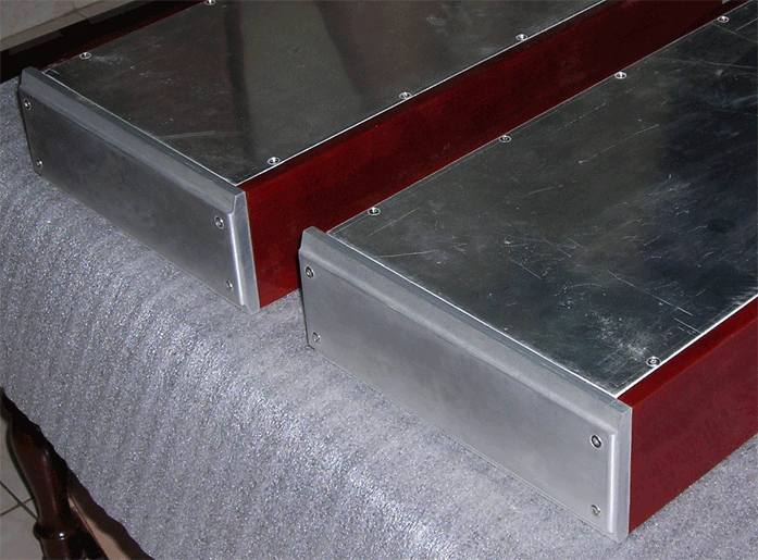

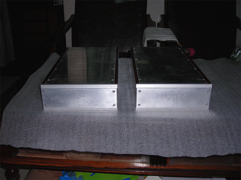

    cảm ơn Bác SAA, em định cuối tuần sẽ post hình chassis lên đấy,nói thiệt các Bác đừng cười chứ hiện tại em cho vào kho hai cái chassis rồi, em là dân cơ khí thứ thiệt đấy nhưng khi đụng tới gỗ thì em phối không được, ngắm tới ngắm lui thấy kỳ kỳ là quyết định cho vào kho ngay, bất quá tam ba bận, quyết cuối tuần post chassis lên để khỏi phụ lòng Bác HST, các Bác thông cảm cho em nhé, thân
  22. DIYodira
    DIYodira Advanced Member
    22/2/07
    788
    HCMC
    cuối cùng thì em cũng hoàn thành chassis, vội quá, nóng máy quá nên chụp hình post luôn mà chưa kịp đánh bóng, nói chung cái này là đầu tay nên em cũng không tránh khỏi những sai xót, rất mong nhận được góp ý của các Bác để cho cái rề sắp tới được tốt hơn,vậy thì giờ G đã đến rồi, em sẽ bắt tay vào lắp ráp thôi, các Bác cho em hỏi là:
    - con trở 1K35W, nếu em không tìm ra thì em có thể nối song song 2 con 2,2K 16W được không ạ.
    - còn cái pot 10K có phải là biến trở chỉnh không ạ, cái này có cần gắn nổi lên mặt máy không, hay là gắm trong bụng chassis.
    em thấy mạch này rất đơn giản, và ít linh kiện, rất thích hợp với tay nghề của em, còn có kêu hay không thì là việc của mấy Bác, hihi chắc các Bác không nỡ bỏ rơi em đâu, tối thiểu là TBG, sau đây là thông số của em chassis:
    - ngang 220mm
    - dài 420mm
    - cao 80mm
    - mặt nạ nhôm dày 14mm (phay vát hai cạnh trên dưới, bo tròn hai cạnh bên bằng máy cnc, lắp vào hai má gổ soan đào bởi 4 lục giác, có trồng chân răng bằng đồng vào gỗ)
    - hai má gỗ dày 20mm (phay giựt cấp nữa miếng gỗ và sâu xuống 4mm cả trên và dưới)
    - mặt máy nhôm dày 4mm (liên kết với hai má gỗ bằng vít inox chìm)
    - hậu inox dày 1,2mm
    - đáy ...... chưa có, lắp ráp xong rồi tính sau vì đang máu ráp linh kiện
    - chịu tải thì theo em khoảng nữa tấn/ chassis :wink:
    em đang lăn tăn không biết là lắp dây nguồn, cọc tín hiệu và cọc loa trên mặt máy hay là ở hậu, mong đươc các bác tư vấn, và em định bố trí trên mặt máy theo hình vậy là hợp lý chưa mong các bác cho ý kiến ạ
    thân

  25. Lotomo
    Lotomo Advanced Member
    Bác có quả cặp sát xi đẹp quá! Theo em bác nên để dây nguồn, RCA và cọc loa phía sau. Để kiểu này hơi mất công chút xíu khi cần nhổ ra cắm vào nhưng về mặt hình thức lại đẹp hơn vì đỡ vướng dây dợ.
