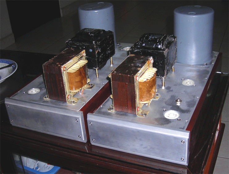

    TBG hiện đang có một chiên gia về Chassis mới nổi từ từ lên! :D
    Chúc mừng Bác có cái chassis "Xe tăng cán hổng chịu méo".
    Đẹp quá! Hôm nào cho Em ké làm cái thùng cho PP Amp với Bác nhé.

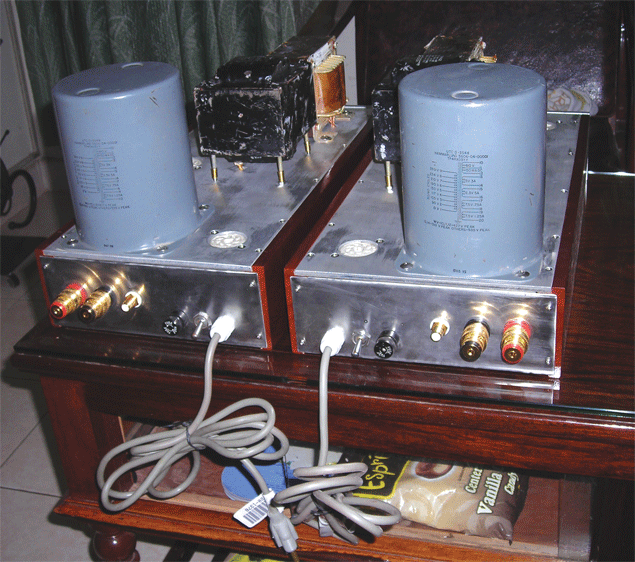

    :roll: :roll: chậc, chậc... chassis bác Diyora làm đẹp quá !!! xin chúc mừng.
    - điện trở nối // là chuyện thường ngày trên vnav nên bác cứ vô tư
    - 2 cái biến trở chỉnh hum 100ohm bác để lên trên hay xuống dưới đều được (em thì hay để lên trên vì thích xe núm, bác Rùm hay để bên dưới vì bác ấy dân pro chỉ chỉnh 1 lần là ăn luôn )
    - bác dời ngay cái đèn 6SN7 ra xa 5U4G cho em, càng xa nguồn càng tốt, tránh ù hum, ê tai sau này
    - cum'on ...cứ tiếp tục thôi bác Diyora ơi

    hihi các Bác làm em khí thế quá, mai em sẽ khoan mặt máy rồi đánh bóng hoàn tất chassi sẽ post tiếp, vậy là em quyết định đưa dây nguồn và các đường tín hiệu ra mặt hậu hết, à còn biến trở hum thì có chỉnh thường xuyên không hả Bác, vì em sợ đưa ra sau "đít" thì lúi húi mò chỉnh cũng mệt, mà đưa lên mặt máy thì lỡ lau chùi quẹt vô thì cũng phiền, lại vất vả lật lên nếu đưa vào bụng, em nghĩ vậy đúng không ạ vì chưa có kinh nghiệm

    thân chào các Bác, em vừa lên giàn dáo xong, post vài tấm cho khí thế các Bác nhể.

    em tiếp đây ạ, thân

    em tiếp đây ạ, thân
