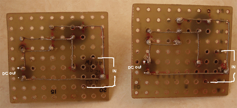

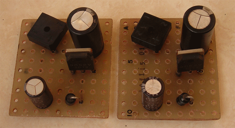

    em vừa hoàn thành mạch regu cho tim 300B ạ, các Bác có ghé qua thì bắt mạch em nó giúp nhé
    thân
  7. Bradpitt2
    Bradpitt2 Advanced Member
    7/12/05
    641
    Hố Lai
    Bác gắn thêm tấm nhôm giải nhiệt cho con regu đi, cho nó mát mẻ! :D

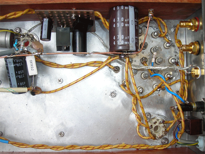

    kính báo với các Bác là dự án của em đã đóng điện rồi, nhưng em mới thử cắm bóng nắn 5u4g vào thì không có cháy nổ gì, mỗi tội là khi tắt nguồn phải dùng tuócnơvít xả cái tụ lọc và nghe tiếng nổ rất kinh hoàng
    bây giờ em nhờ các Bác hướng dẫn em cách đo kiểm tra, cho đèn nào vô trước, và những kinh nghiệm sương máu gì để không bị giật điện, không cháy nổ bóng cũng như linh kiện, tình hình là em ráp rất chuẩn theo sơ đồ mạch của Bác Via
    à khi cho đèn nắn vào và đóng điện thì em có nghe tiếng e..e... rất nhỏ và êm (phải ghé tai sát vào chassis) nhưng em chưa biết phát ra từ đâu: nguồn, choke hay OPT?
    mong tin từ các Bác ạ, đặc biệt là Bác chủ schematic Via
    thân
  14. nvduybom
    nvduybom Advanced Member
    7/12/05
    947
    Anh dùng trở 220k nối 2 đầu tụ nguồn cao áp lại cho nó tự xả, còn tiếng e...e... này em nghĩ là cục nguồn, anh đệm giữa cục nguồn và chassis bằng miếng su thử xem sao.

    Bác giỏi ghê, mới hôm qua mà đã làm được thế này rồi à?
  20. HST
    HST Advanced Member
    22/5/06
    2.510
    Tân Bình - HCMC

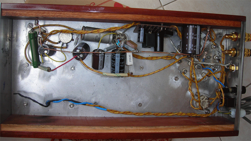

    hình như bác chưa đấu OPT vào anode, chân số 2 của 300B ?
    oh sorry em nhìn lại rồi thấy có bác ạ
  21. HST
    HST Advanced Member
    22/5/06
    2.510
    Tân Bình - HCMC
    oh em thấy rồi có, có OPT vô Anode , sorry

    chỗ chân đèn 300B theo em bác đi như vậy là ổn, nhưng chỗ bóng 6SN7 thì khó nhìn quá, em đang soi giúp bác đây.
    Chắc phải nhờ thêm chuyên gia SAA tiếp tay.
    À bác cho thêm cái hình chân dung em nó cho vui nhé !
