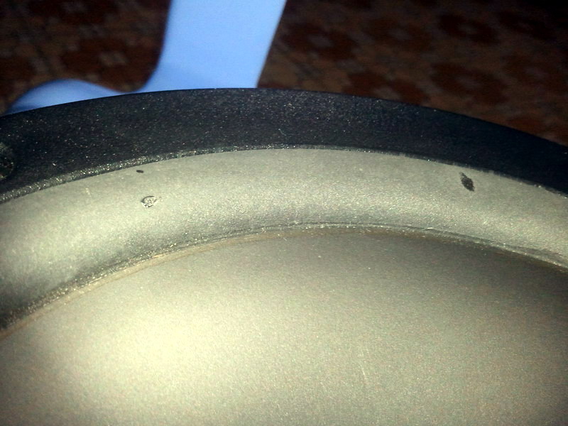

    Em mua cặp này bác chủ bảo Zin, về nhà tháo ra thì thấy củ loa nó bẩn bẩn nên nghi là bị tháo ra chọc ngoáy rồi. Các bác vào kiểm tra giúp em nhé để em trị shop.

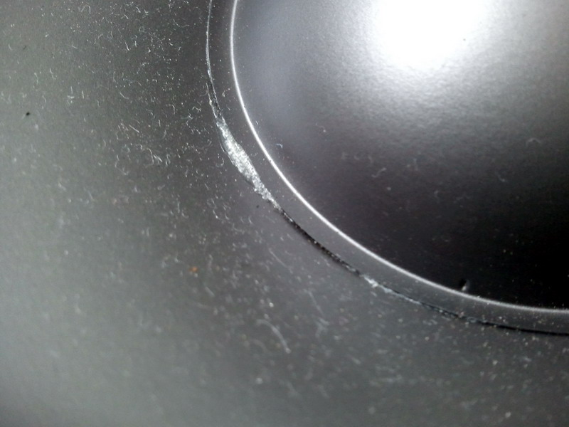

    Nhìn hình này thì kiểm tra kỹ nhé, cẩn thận không....vá! :lol:
  10. eagame
    eagame Advanced Member
    5/12/09
    122
    198

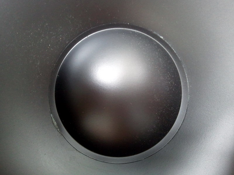

    Sần sùi quá phải không bác. Để em vác ống macro ra chụp 1 số bộ phận cho thêm phần hấp dẫn nhé :D

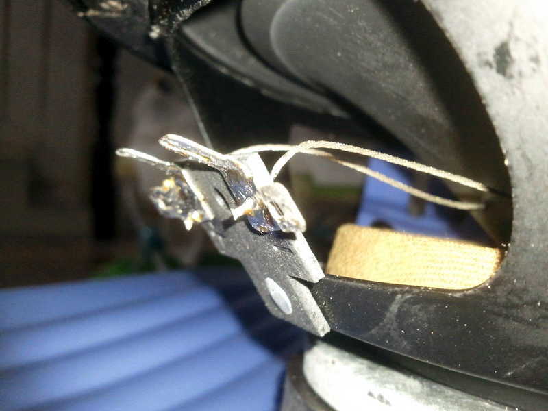

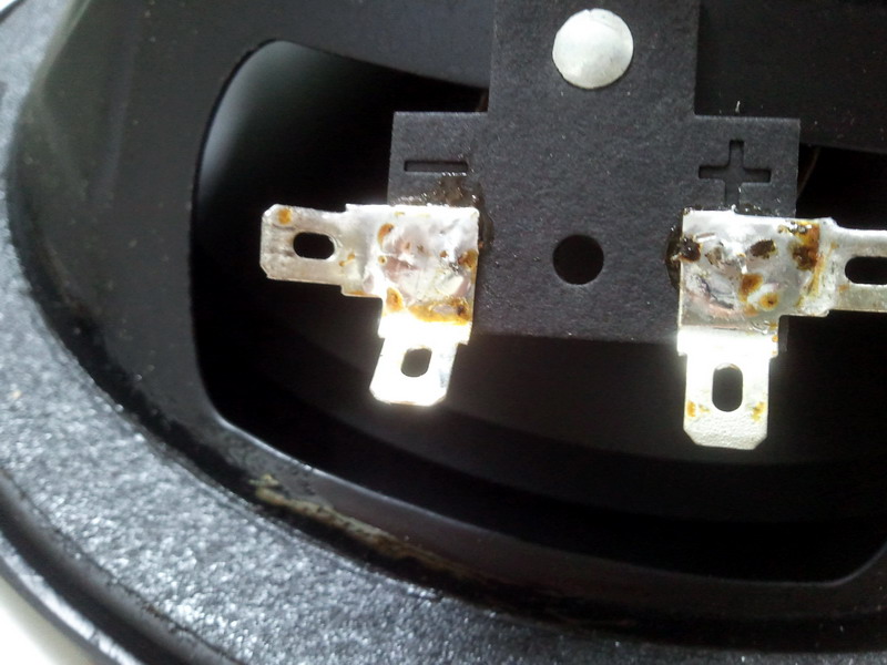

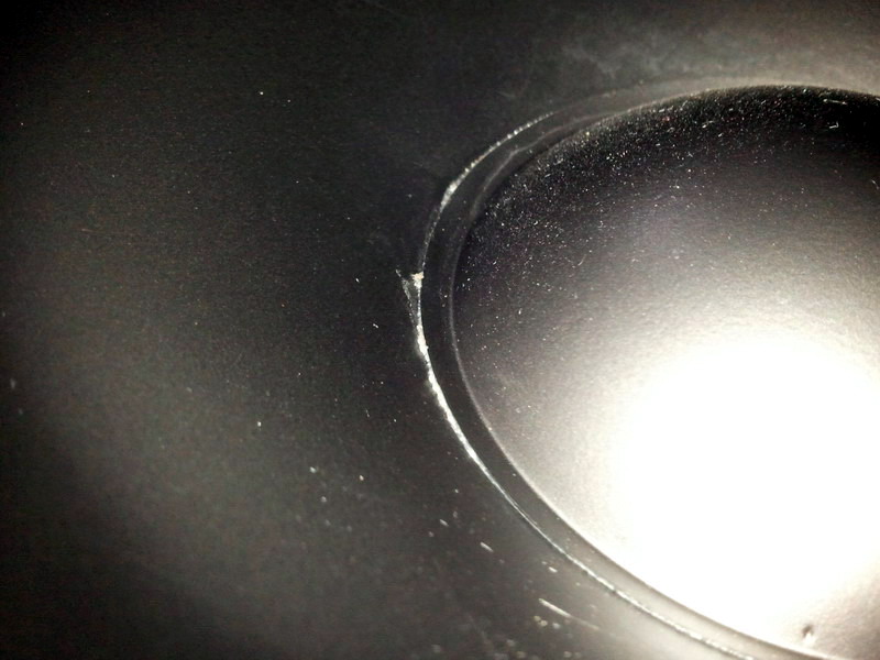

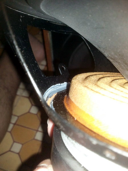

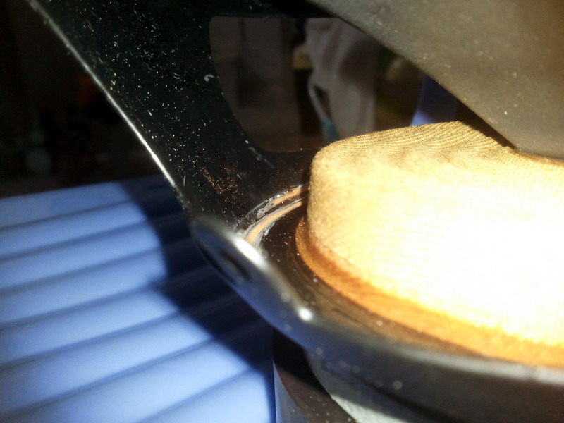

    Em thì ko phải ở SG nên cũng chưa tiện qua bác VH tư vấn được. Tháo ra khéo lại hỏng thêm vì mấy ông thợ tỉnh lẻ cà tàng lắm. Em up thêm mấy hình nữa đả các bác nghiên cứu ạ.
  15. eagame
    5/12/09
    122
    198
    Thêm vài hình nữa để các bác đánh giá:
  16. eagame
    5/12/09
    122
    198

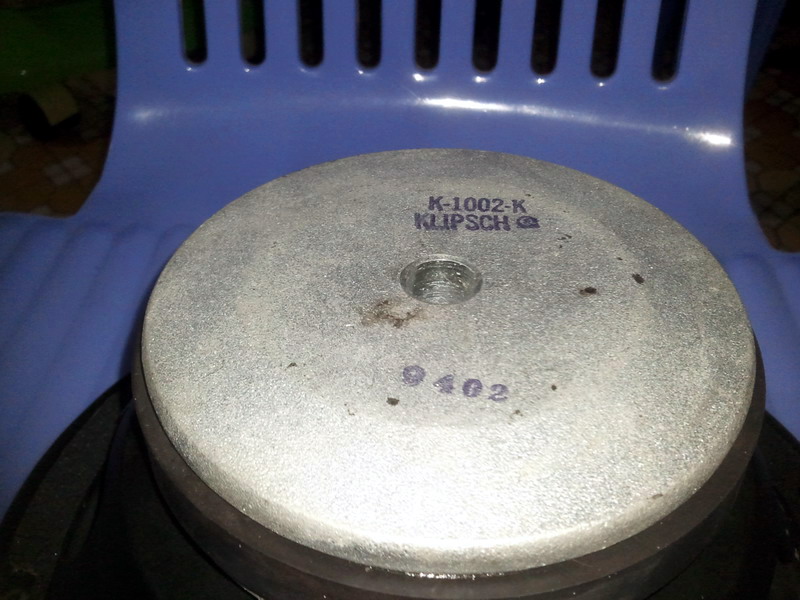

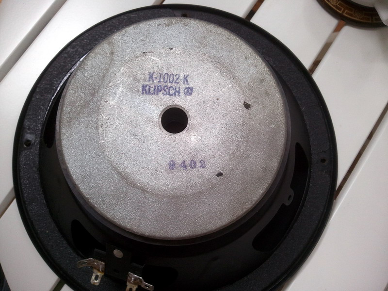

    Bác nào có củ klipsch loại này giúp em kiểm tra xem có phải là còn zin không nhé! Xin cám ơn.

  18. Levit
    Levit Advanced Member
    12/4/13
    52
    loa klip cổ làm viền lại là chuyện bình thường, chập nhận được. đáng quan tâm là chổ mủ loa keo dán chó chảy ra tèm lem , bác nhìn kỉ xem vết keo đó mới hay cũ theo tuổi thọ của loa ? theo E có vấn đề hay ko là chổ này vì thường loa cọ côn hay cháy thì thợ hay tháo chổ này ra kt và làm lại . mà trước khi mua của sop nếu bác thấy nghi ngờ vậy thì mua làm chi giờ lại ko an tâm . mà nếu có làm thì A thợ này còn yếu chứ gặp bác Việt Hùng NT thì , Jin 100 o/o. dù có dùng đồng hồ đo độ chênh lệch cũng khó nhận ra. hi hi .
  19. eagame
    5/12/09
    122
    198
    Ý bác bảo là keo tèm lem ở cái mũi phải không ạ. Nó là keo màu trắng như dạng silicon chứ không phải vàng như keo con chó. Cũng ko có mùi gì ạ.
    Lúc mua bác chủ ko cho tháo củ và bao zin nên em yên tâm vác về, hôm vừa rồi rảnh rảnh tháo ra xem mới thấy nghi ngờ. Cái nhện này hình như là bị thay rồi phải ko các bác vì em thấy có có cái viền keo to ra hơn.
  20. Levit
    12/4/13
    52
    cái nhện bên ngoài bị thay ko quan trọng chỉ sợ dây đồng bên trong côn loa bị thay thôi. mà 2 loa đều bị vậy hết hay một loa thôi bác , nếu chì có một loa thì E nghi .... bác nhìn màu keo hai loa xem có giống nhau ko?. loa cổ khi mua ai lại ko thao củ loa ra kt rồi mới mua , bác này mua đồ dễ tính quá.
  21. eagame
    5/12/09
    122
    198
    Như vậy tay thợ sửa loa này tay nghề còn non lắm các bác nhỉ :D. Cám ơn các bác đã giúp đỡ. Để em liên hệ shop xem thế nào. Không xong thì đưa vào mục khiếu nại giải quyết cho bõ tức vì đây cũng là 1 shop uy tín trên VNAV. :D
