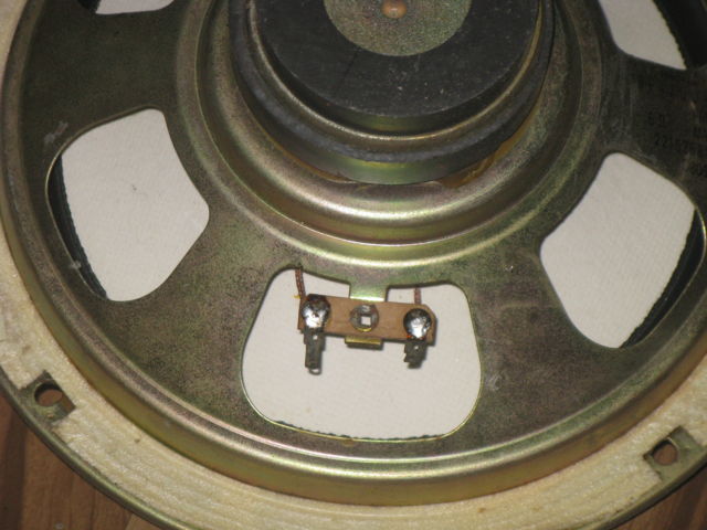

    Theo chủ quan của e loa Bass có 2 kiểu loại (côn kín, và côn hở)
    tháo ra nhìn thấy côn và loại tháo ra không nhìn thấy côn (cuộn dây cuốn trong loa)
    Thợ có kinh nghiệm đã ăn cơm thiên hạ rồi thì việc tháo nhện ra, và dán nhện, màng loa khi cuốn lại côn và hàn dây côn ra râu loa sẽ được ẩn kín vào trong không nhận biết được. Đối với loại côn kín
    Đối với loại côn hở tháo nhện, màng cũng ko nhận biết được mà chỉ có so sánh 2 côn
    loa với nhau và xem dây dẫn từ côn ra râu, và nhìn vào côn là biết ngay ( mầu côn, keo...)

    chui vào máy thời gian quay ngược thời gian lại mua mới cho chắc cú :lol: đùa chút vui chứ người không biết(dân VNAV vẫn gọi là Gà)thì có chụp ảnh đi hỏi lung tung thì vẫn là không biết gì.còn người có kinh nghiệm thì chỉ cần nhìn và 1 cái đồng hồ(hay cục pin) là có thể kiểm tra được :)

    Nhiều loa bass em thấy để zin nghe chẳng ra gì nhưng thợ cao tay quấn lại côn và điều chỉnh một chút nghe lại rất tốt (Cái này chắc nhiều bác không tin :D ) vì vậy không nên quan trọng hóa vấn đề quá, điều quan trọng nhất là mình nghe cảm thấy thế nào???

    các bác không cần nhìn chỗ nào chỉ cần nhìn chỗ mối hàn hai cái râu loa , khi chỗ này đã bị hàn lại thì nhất khoát loa có tội và tới 99% là quấn lại

    Lão này nói chuẩn thật, không tháo râu ra bố ông nào quấn được côn :lol:
    hiccccc....loa của mình cái nào cũng hàn lại râu rồi..... :roll:

    Làm sao phân biệt hàn lại với hàn xịn hả anh ơi ?
