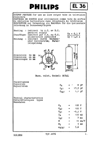

    Hai bóng đó có sự khác biệt đó bác chủ
    Còn bóng EL 36
    Vậy là cần thay đổi chân 3 của mach L34 có sẵn bằng dây vòi và núm lên cho L36 mới dùng được... Và hệ số S của L36 lớn hơn L34 nên khi dùng L36 vào mạch L34 tiếng chắc sẽ có thay đổi tùy theo cảm nhận ( nhưng chắc chắn tiếng sẽ chi tiết hơn...) và L36 là bóng có công suất lớn hơn L34 nên cũng có sự thay đổi khi
    Chúc bác chủ có những tìm tòi trải nghiệm....

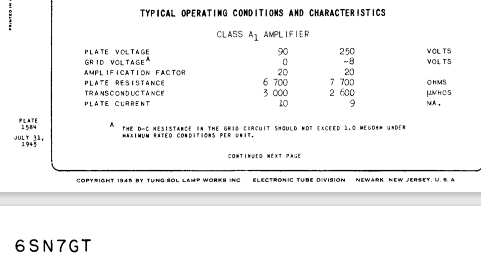

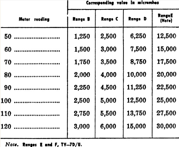

    Số đo bóng trong trường hợp này đến giá trị hàng nghìn nên mặc định sẽ dùng đơn vị micromhos.
    Nếu dùng một số máy đo dòng TV-7 thì số đo hiển thị tương đối trên thang đo có giá trị lớn nhất 120. Chuyển đổi giữa thang đo tương đối và giá trị đo với đơn vị micromhos có thể dùng bảng đính kèm hướng dẫn của TV-7.
    Để xác định bóng tốt hay kém có thể so sánh giá trị đo với giá trị tiêu chuẩn của bóng này.
    Chẳng hạn, khi đo bóng 6SN7 trên máy đo AVT5229, kết quả đo gần như đều đạt giá trị chuẩn.
    Trên TV-7, theo hướng dẫn 6SN7 (dùng thang B) giá trị min là 50 tương ứng 1250 micromhos, bóng tốt thường số đo khoảng 75 (gấp rưỡi giá trị min 50) trở lên. Còn nếu theo giá trị chuẩn 2600 micomhos thì số đo trên TV-7 phải cỡ 104.
    Tks for All.

    Quan sát quá trình đo qua màn hiển thị LCD và kết quả hiển thị sau khi đo trên laptop thì bias Vg đặt đúng - 8 V, Va đúng 250 V; các thông số hiển thị đủ: áp sợi đốt 6.3 V, dòng đốt tim 630 mA, áp lưới 8 V, áp anot 249 V, dòng anot cỡ 10 mA, độ dẫn 2.7 đến 2.8 milimhos, nội trở 6.9 đến 7.2 K, hs kđ 19.0 đến 19.4.
    Tks for All.

    Việc chuyển đổi thang đo cũng cần chú ý từng trường hợp cụ thể để tránh gây nhầm lẫn, ví dụ cùng đo 6SN7 trên AVT5229 và TV-7D/U thì sẽ có sai khác nhất định (tạm coi bóng 6SN7 là mới, có số đo chuẩn như thông số nhà sản xuất):
    - Khi đo trên AVT5229: các thông số Va, Vg được đặt đúng 250 V và -8 V nên kết quả cho S cỡ 2700 đến 2800 sai khác cỡ 8% so với thông số chuẩn;
    - Khi đo trên TV-7D/U: hình như Va chỉ được đặt cỡ 150 V, Vg cỡ -3,4 V; theo hướng dẫn thì 6SN7 có số đo min là 50 tương ứng 65%, vì thế 100% sẽ cho kết quả hiển thị cỡ 78 (trên thang 120). Đối chiếu bảng chuyển đổi của TV7DU: 6SN7 có số đo 78 sẽ tương ứng 1950.
    Như vậy, cùng một bóng tốt 6SN7: khi đo trên AVT5229 có S cỡ 2700-2800, còn khi đo trên TV7DU có số đo 78 quy đổi ra được S cỡ 1950. Nếu chỉ căn cứ bảng quy đổi từ giá trị đọc 78 trên TV7DU thành S cỡ 1950 và so với giá trị tiêu chuẩn S cỡ 2600 thì tỉ số 1950/2600 = 75% và kết luận bóng đã suy giảm nhiều??? Trong trường hợp này điều kiện đo khác nhau nên độ dẫn S khác nhau; để đánh giá chất lượng khi đo trên TV7DU, cần chú ý giá trị số đo min của bóng được đo.
    Tks for All.
