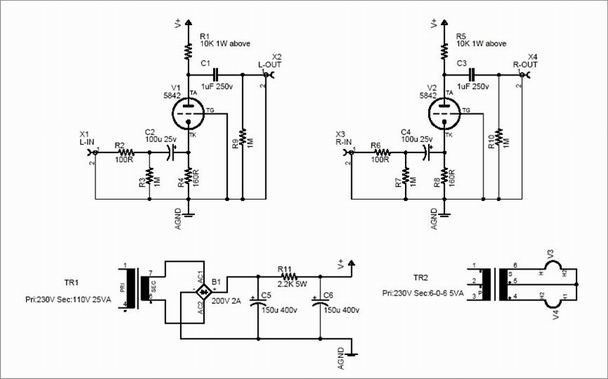

    Tôi chưa có thời gian thử IRF gì cả, mới chỉ thêm tụ thoát ca tốt cho 6C4C, kết quả là tiếng mềm mại hơn. Hứng lên thì có thể thử grounded grid cho E88CC xem nó ra làm sao vì thấy nó cũng đơn giản, không được thì lại trở về mạch cũ. Nhưng hình như không phải bóng nào cũng làm GG được.

    Mạch grounded grid giúp triệt hiệu ứng Miller.Tuy nhiên trở kháng ngõ vào khá thấp. Nếu tổng trở tầng trước không đủ thấp thì không nên dùng. GG được sử dụng nhiều trong các ứng dụng khuếch đại cao tần, dễ phối hợp trở kháng.

    Em xin bổ sung 1 ý là mạch GG có hệ số khuếch đại không được lớn lắm và trở kháng vào thấp nên cần bổ sung trước nó 1 tầng KĐ.

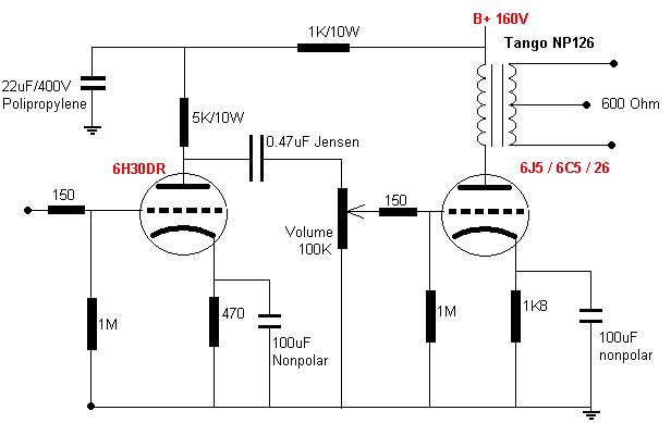

    Thấy các bác bàn luận sôi nổi quá, em xin thật thà khai báo 1 sơ đồ Preapmli sử dụng đèn 6H30DR cùng với 1 trong số các đèn 6J5/6C5 hoặc 26. Dù chi phí không rẻ lắm ( tầm USD500 ) nhưng em xin cam đoan khi các bác lắp xong rồi thì không bao giờ phải làm thêm 1 chiếc rề nào khác nữa.
    Trở kháng vào khá cao, trở kháng ra chuẩn 600 Ohm, có thể dùng với dây cáp dài vào chục mét, có ngõ ra ballance.
    Điểm thú vị nữa là chỉ cần thay đổi 1 con điện trở tại chân Cathod 6H30 là có thể thay đổi chất âm toàn mạch để phục vụ cái GU nghe.
    Xin kính mời.

    Anh Via cho em hỏi tí.
    - Hai bóng siêu rề này kết hợp liệu có làm mất đi chất âm của nhau không?
    - Chỉ cần 1 bóng 6H30 thôi anh nhỉ?
    - Nếu muốn chơi luôn cả biến áp đầu vào thì cần thống số thể nào anh?
    Em đủ linh kiện để lắp mạch này rồi, chỉ chờ anh thôi :lol:
    Thanks anh trước nha.
    Mission

    Bạn cần có thông số về ngõ ra của cái CDP. Thông thường các ngõ ra của OPAM có trở kháng khoảng 150 -600 Ohm. Nếu CDP có ngõ ra 600 ohm mà tải GG với Rk 160 Ohm như sơ đồ thì không hợp.

    Sơ đồ mờ quá bác Via ơi , in ra để xem mà vẫn mờ nhất là trị số linh kiện .

    Vâng câu hỏi rất thú vị, em xin trả lời như sau :
    1 - Thực ra chỉ với 1 đèn 6H30 hay 26 kết hợp với NP126 cũng đủ làm được chiếc Rề tốt, tuy nhiên việc phối ghép hai bóng "siêu rề" này để bổ chính những khuyết điểm cho nhau, kết quả là âm thanh chi tiết, độ động rất cao, nhưng vẫn mềm mại không chói gắt, đặc biệt là không ù xì ruồi muỗi chi ráo.
    2 - Chỉ 1 bóng 6H30 cho cả 2 kênh.
    3- không cần biến áp đầu vào đâu vì Gain đã quá đủ, trở kháng vào đã đủ cao không làm ảnh hưởng đến đầu ra của nguồn phát.
    @ bác Dachue, bác thử click vào hình mạch xem có to hơn không, nêu tệ quá thì bác cho em email em gửi bản gốc BMP cho bác.
    Tks n brgds
